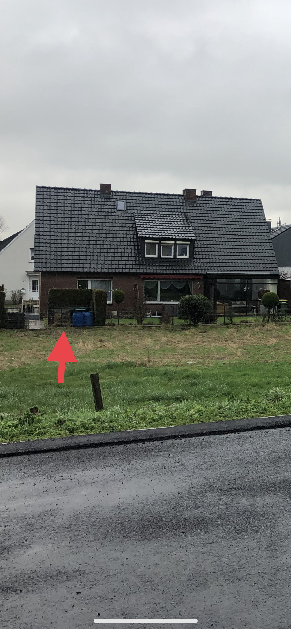

Da hast Du recht. Wenn ich ein Einfamilienhaus bauen würde, welches kleiner wäre, würde man evtl. die Garagen auf Nordseite, direkt auf Nachbarsgrenze bauen können. Dass der Nachbar dort seinen einzigen Garten hat und diese Grenze paar Meter von seinem Haus und Terrasse steht, sollte den Planer auch interessieren, der diesen Bebauungsplan erstellt hat.

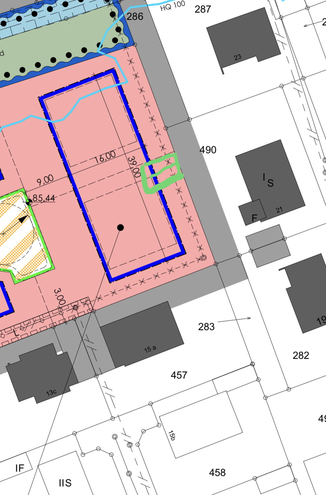

Also hier sollen die Garagen hinkommen, wenn es nach Bebauungsplan geht:

Ist das jetzt das Haus im Osten? Oder im Süden?
Unabhängig davon; die einzige Grenze, auf die man eine Garage setzten könnte wäre die zu dem 2. neuen oberen Grundstück.
Das baufenster ist ja 16m lang (von West nach ost gehend; ein Garage im Schnitt 6-9m.
Da sehe ich kein Problem zu bestandsbebauung

Das ist Nord-Osten von meinem Grundstück, also das wo der Nachbar seinen Westgarten hat, also seinen einzigen mit der Gartenterrasse.
Es stimmt Baufenster ist 16m lang, aber das DH soll 16m davon brauchen (8+8).
Diese Stelle wäre auch die einzige, die laut Bebauungsplan überhaupt in frage käme für 2 Garagen. (Grün gezeichet)
Nein. Du könntest die Garage auf die Südgrenze stellen, genau in Verlängerung der vorderen Baugrenze. Zwei Stellplätze da, wo Du die Garage nach Variante 1 vorgesehen hattest. Muss man natürlich nochmal genau mit der Grundflächenzahl und der Vorgartenfläche prüfen, nach Augenschein sollte das aber hinkommen. Nutzbaren Garten gibt's dann aber nicht mehr. Und der Grundriss mit eingeschränkten Südfenstern muss auch dazu passen.
