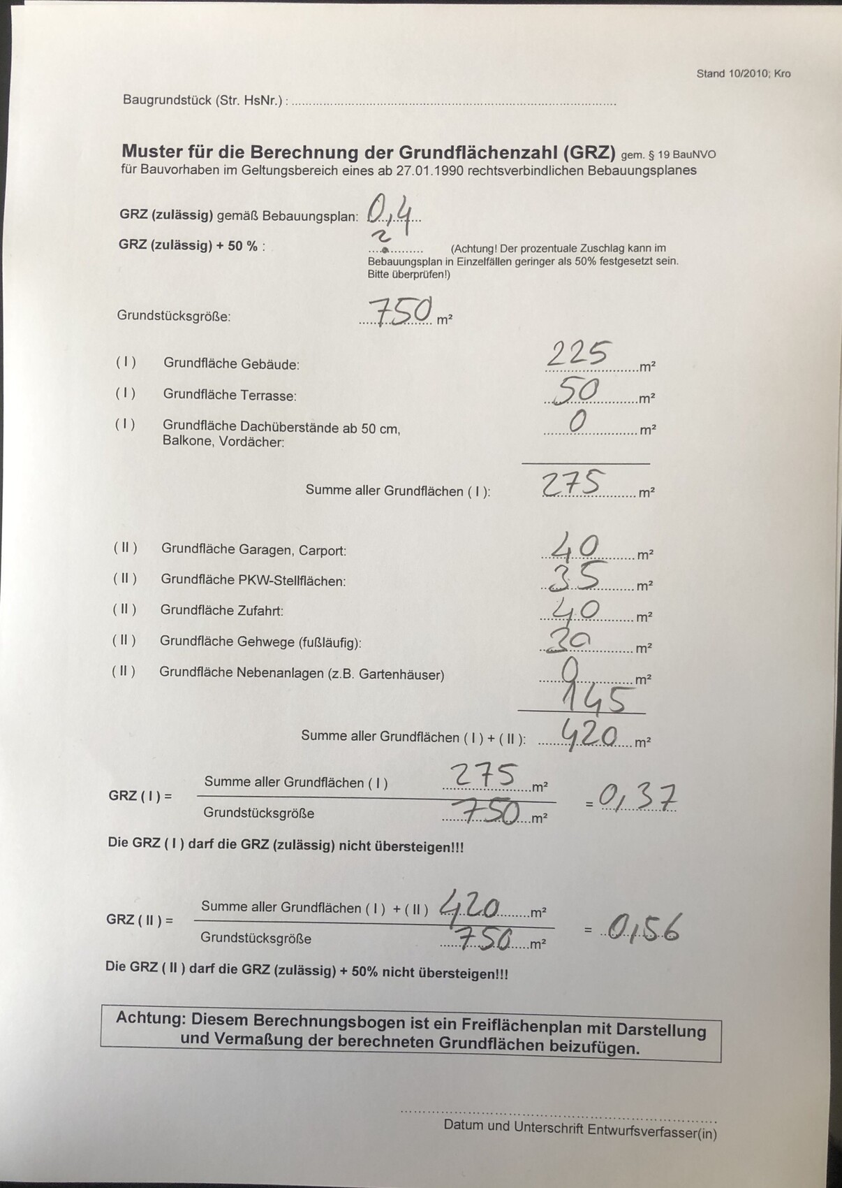

Konkret;
750m2 Grundstück x0,4 Grundflächenzahl =300m2 + 50% (Überschreitung) = 450m2 (Summe aller Grundflächen)
oder
750m2x0,4=300m2 davon 225m2 Hausgrundfläche also vom Rest 75m2 + 50% (Überschreitung) 37,5m2 = 375m2 (Summe aller Grundflächen) ?

dobbelhaus schrieb:
Ist 50% auf auf gesamte Grundflächenzahl bezogen oder nur auf Nebenanlagen?
Nur auf die Nebenanlagen, konkret: Grundflächenzahl I = 225m² Haus + 48m² Terrasse = 273m²,
bleiben für Grundflächenzahl II also noch 450m² - 273m² = 177m²
Vorausgesetzt der Bebauungsplan ist nicht älter als 29 Jahre.

Habe ich es richtig verstanden, mir bleiben 177m2 Fläche zur Überbauung von Garagen, Zufahrten, Gehwege, Stellplätze?
Dann wäre nämlich genug Platz für die Nebenanlagen.

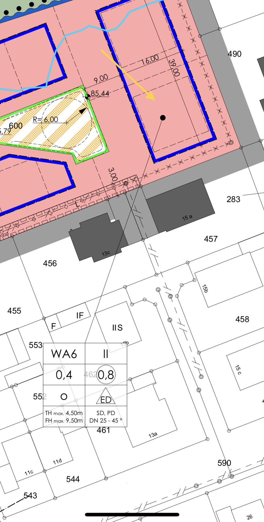

dobbelhaus
18.01.19 13:46
Den Bebauungsplan findet man auf der Homepage von Stadt Unna, dazu sollte man nach "Stadt Unna Bebauungspläne" googeln, den ersten Link anklicken und den "BP-LÜ009" abrufen.
Nochmals; hinterste Grundstück rechts vom Wendehammer. (Vor dem Nachbargrundstück Nr. 457)

18.01.19 14:06
Lageplan eines Baugrundstücks mit Gebäudefundamenten, Grenzlinien und Maßen
Formblatt zur Berechnung der Grundflächenzahl (GRZ) mit handschriftlichen Werten
