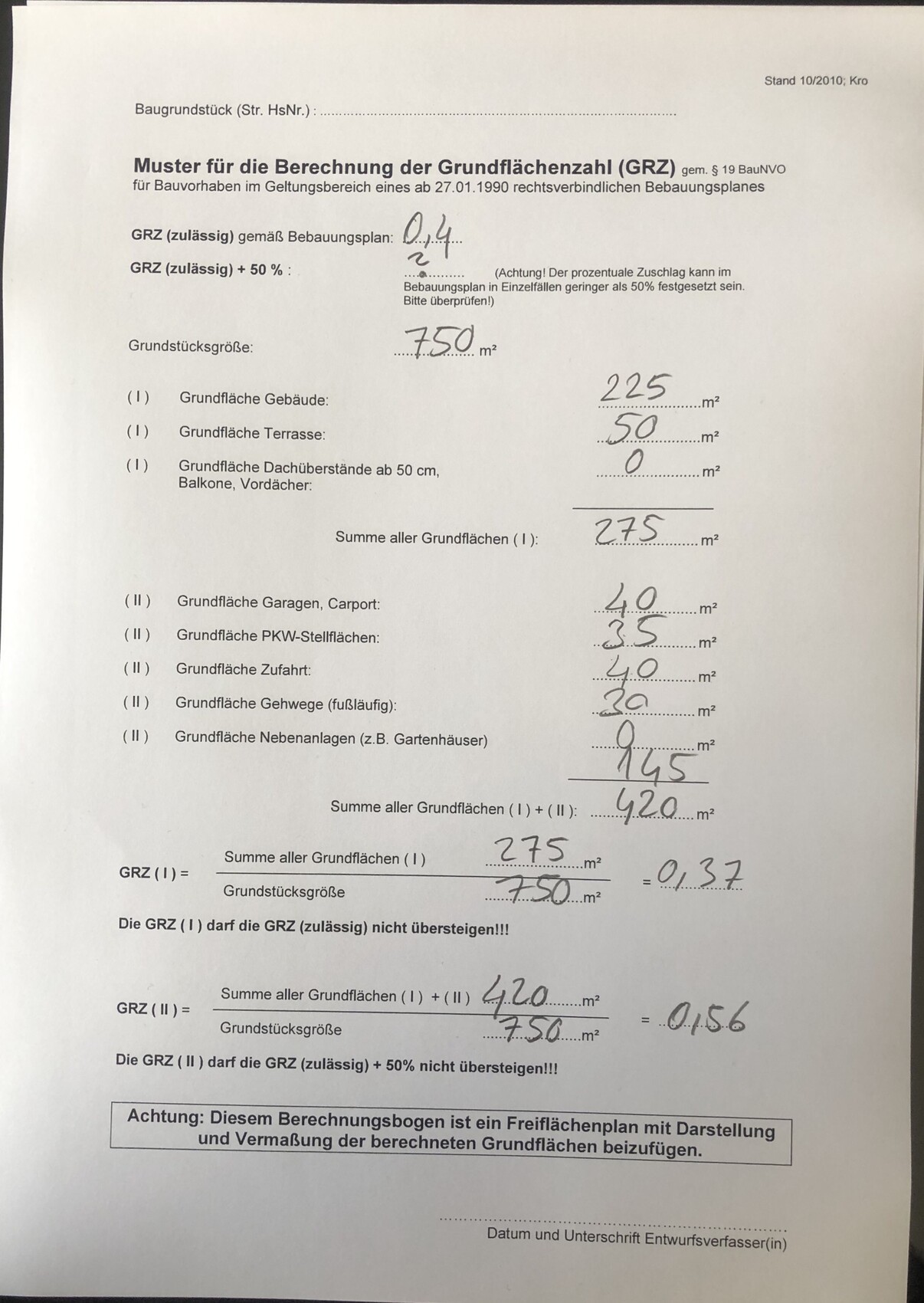

So steht es in der Baunutzungsverordnung. Rechnen musst Du jetzt allerdings selbst, das hängt von Deiner Planung ab.
Also im Bebauungsplan wird Überschreitung von Grundflächenzahl nicht ausgeschlossen, zumindest sehe ich das nigends.
50% ist zu dulden, da sind wir uns auch einig.
Ist 50% auf auf gesamte Grundflächenzahl bezogen oder nur auf Nebenanlagen?
Konkret;
750m2 Grundstück x0,4 Grundflächenzahl =300m2 + 50% (Überschreitung) = 450m2 (Summe aller Grundflächen)
oder
750m2x0,4=300m2 davon 225m2 Hausgrundfläche also vom Rest 75m2 + 50% (Überschreitung) 37,5m2 = 375m2 (Summe aller Grundflächen) ?
Nur auf die Nebenanlagen, konkret: Grundflächenzahl I = 225m² Haus + 48m² Terrasse = 273m²,
bleiben für Grundflächenzahl II also noch 450m² - 273m² = 177m²
Vorausgesetzt der Bebauungsplan ist nicht älter als 29 Jahre.

Danke!
Gute Idee mit der Ortschaft und Bebauungsplan-Nr.
Habe ich es richtig verstanden, mir bleiben 177m2 Fläche zur Überbauung von Garagen, Zufahrten, Gehwege, Stellplätze?
Dann wäre nämlich genug Platz für die Nebenanlagen.
