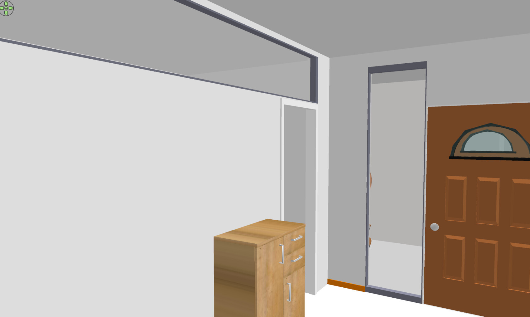

Evtl. Könnte man über ein schmales Lichtband oben an der neuen Bad-Wand Licht in den Flur bringen? Die Idee über das Treppenhaus ist auch gut, es gibt schöne Wohnungseingangstüren mit Glaseinsatz, oder evtl. ein Lichtband neben der Wohnungstür?
Querfenster oben am Badezimmer in den Flur würden wir definitiv einplanen. Auch von der Wohnungstür herkommend wäre sinnvoll. Planen wir in den Wunschzustand mit ein.

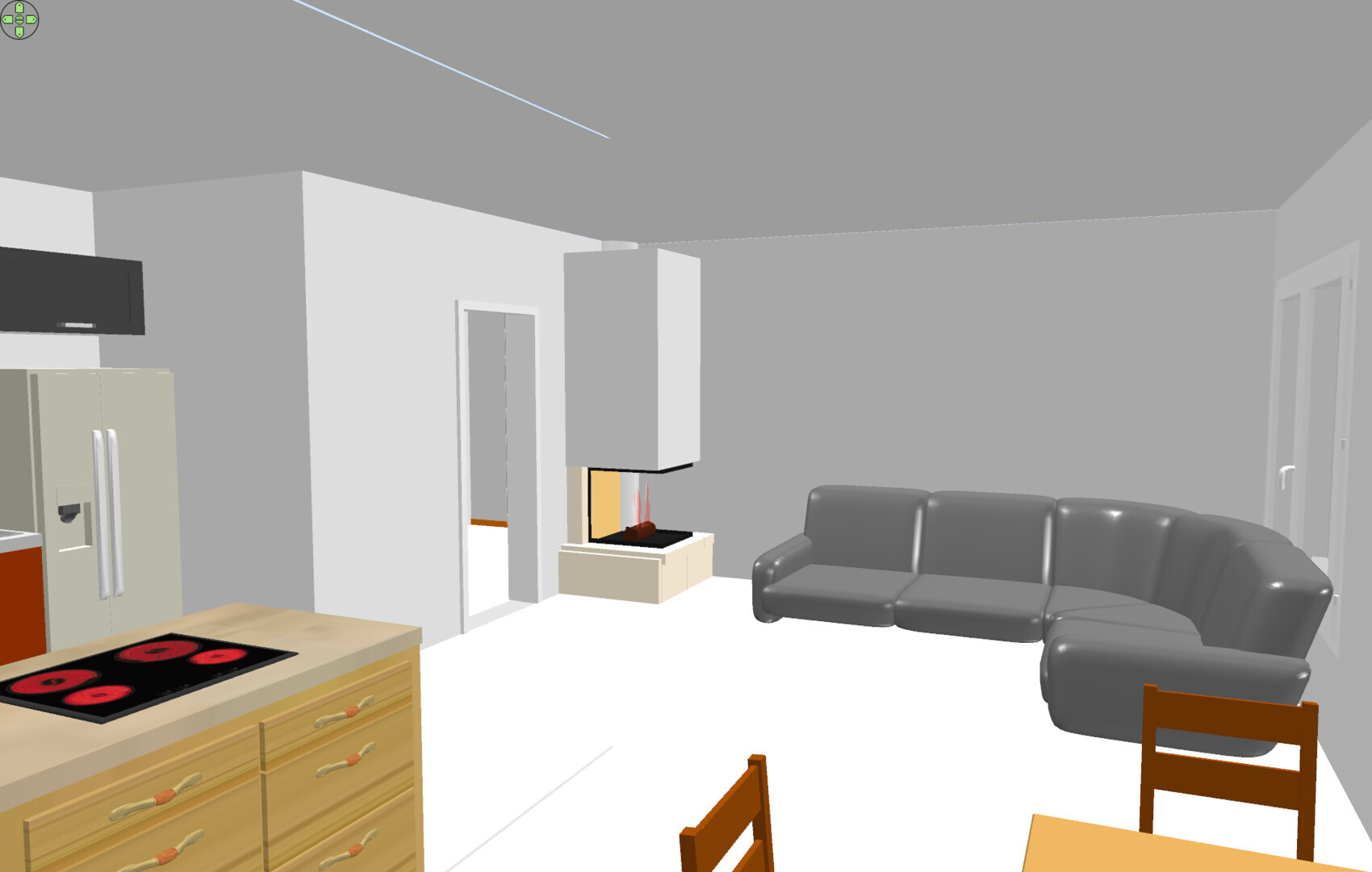

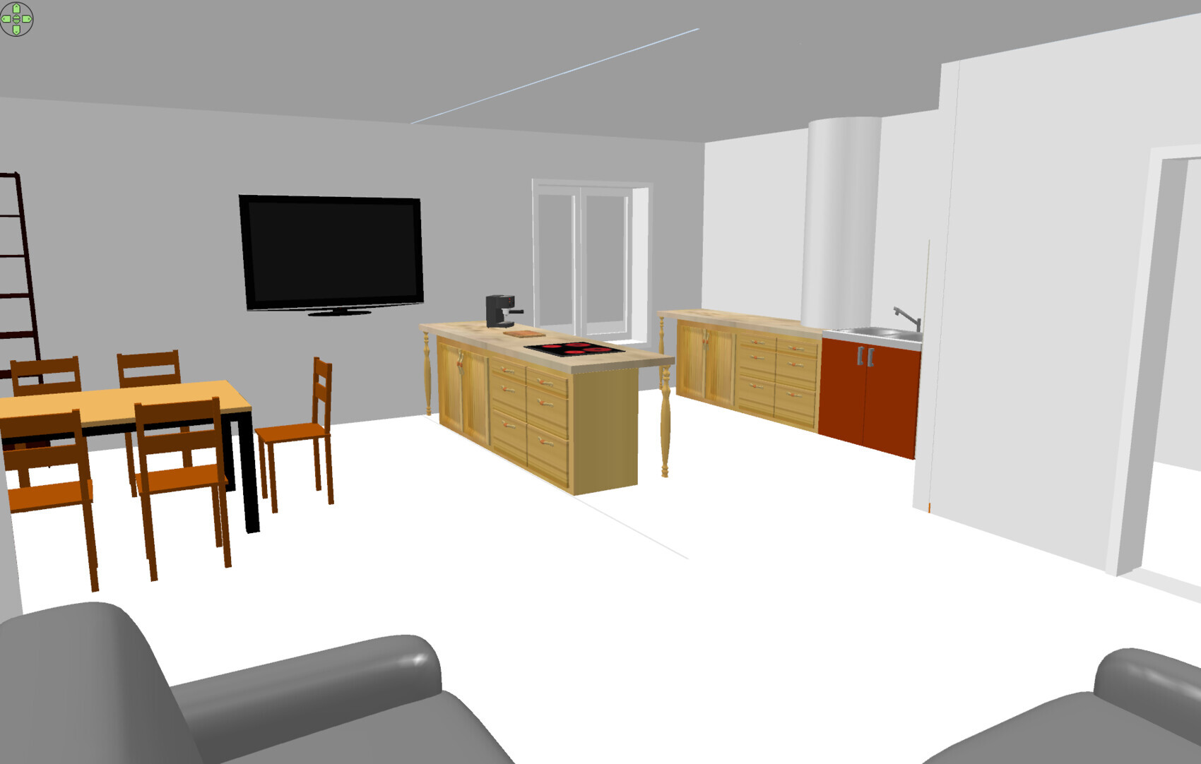

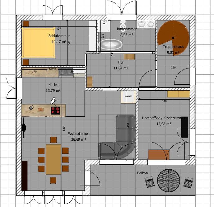

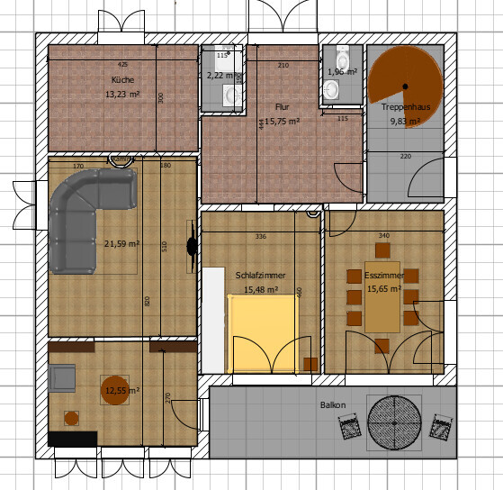

Im neuesten Entwurf hab ich jetzt mal anders geplant und das Schlafzimmer in die heutige Küche verschoben damit die Küche und das Wohnzimmer nicht so in die Länge gezogen sind, sondern auch mehr in die Breite. Zudem wäre das Wohnzimmer dann auch durch einen Kamin ausstattbar.
Dort wo jetzt einer abgebildet ist im Wohnzimmer (Ehemaliges Schlafzimmer) ist ein unbenutzer Schornstein im Eck.
Im Anhang jetzt nochmal 3 Grundrisse:
- 1x Urzustand EG
- 1x Keller (rot markiert die beiden bewohnbaren Zimmer)
- 1x EG neu geplant mit Kinderzimmer
Und 3 Bilder wie der neue Schnitt im Wohnzimmer und Flur wirken würde.
Erstmal gefällt mir der neue Grundriss gut; mit 1 geplanten Kind passt es, das Homeoffice kann später ins UG wandern.
Der Allraum ist tatsächlich nicht mehr so schlauchig und auch der Kamin ist hier gut platziert, wenn der Schornstein im aktuellen Schlafzimmer ist.
Allerdings ist das vermutlich Budgettechnisch krass, wenn so viele Wände rausgenommen/versetzt/ neu gezogen werden. Dazu kommt ein komplett neues Bad inkl. Rückbau des alten Bads/WC (die beide tatsächlich relativ neu sind und eigentlich noch nicht neu müssten), eine neue Küche ( die kann allerdings wirklich neu !), ein neuer schicker Kamin, neue Böden (sind die nicht auch relativ neu?), neue Wohnungstür/ Haustüre, die mehr Licht in die Flure bringen……
Energetisch ist da leider noch nichts gemacht, das sind letztendlich alles „nur“ optische/ funktionelle Verbesserungen.
Euer Architekt kennt hoffentlich die aktuellen Baukosten und kann Euch klar sagen, ob Euer Budget dafür ausreicht oder nicht.
Im UG die 2 Räume sind leider gefangen, aber wenn Ihr oben das Bad vergrößert braucht Ihr unten doch kein weiteres Komplett-Bad.
Da sehe ich eher eine Waschküche, evtl. ein WC (sehr praktisch mit Kindern im Garten) und ein kleines Homeoffice (auch hier ist das WC nützlich).
Und wenn die Mieter im OG ausziehen, ist die Frage, wollt Ihr dann selber nutzen oder tatsächlich weiter vermieten? Die Anzahl der geplanten und realisierten Kinder spielt da natürlich auch mit rein. 36 ist heutzutage kein Alter, wenn man die Familienplanung nach dem Hauskauf zügig angeht 🙂 , allerdings kommen Kinder tatsächlich nicht nach Plan :-(
