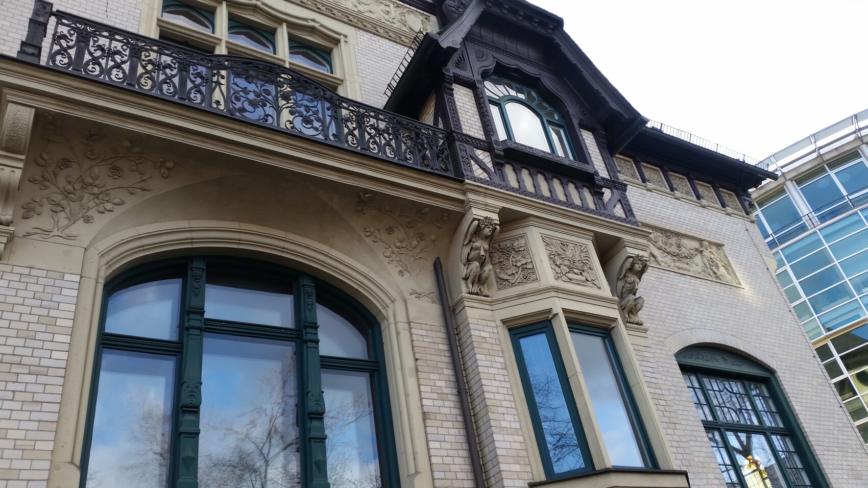

Sehr geehrte Community,
ich muss vorab sagen, das ich überhaupt gar keine Ahnung vom Hausbau oder Häuser habe.
Das Einzige was ich in Zukunft vor habe, ist ein Ziegelsteinhaus zu bauen, dass lange stehen kann. Ansonsten würde ich natürlich, falls ich etwas nicht weiß bei Euch nachfragen oder mir Bauinnfos aus dem Internet holen.

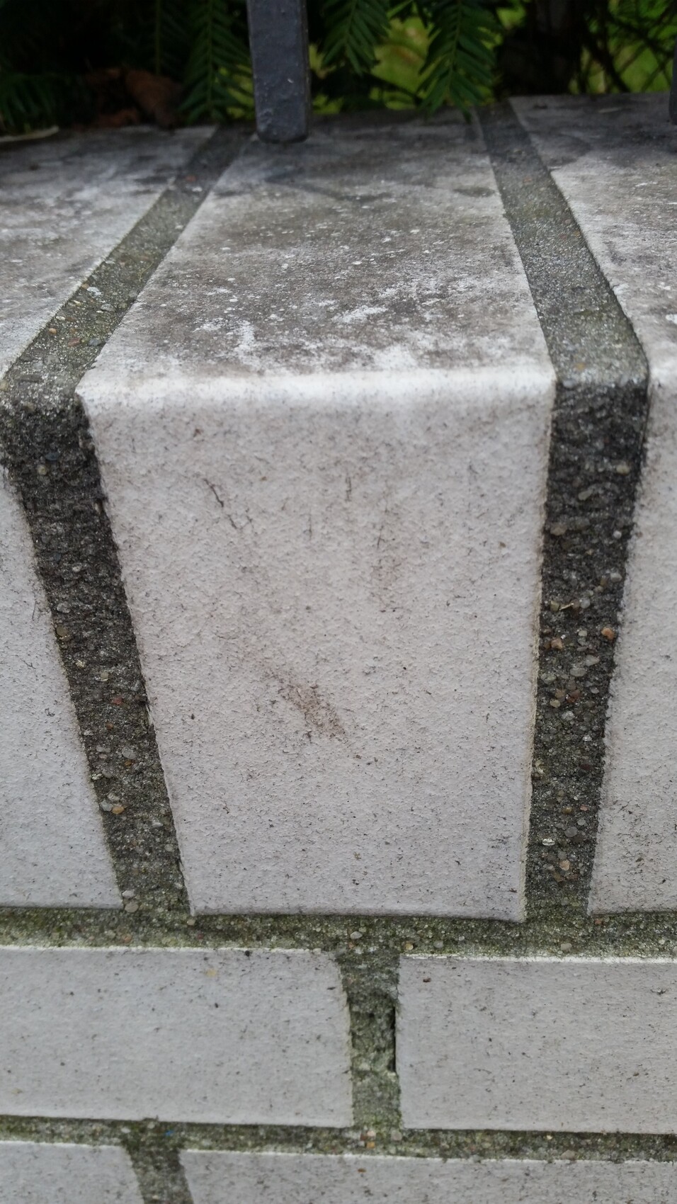

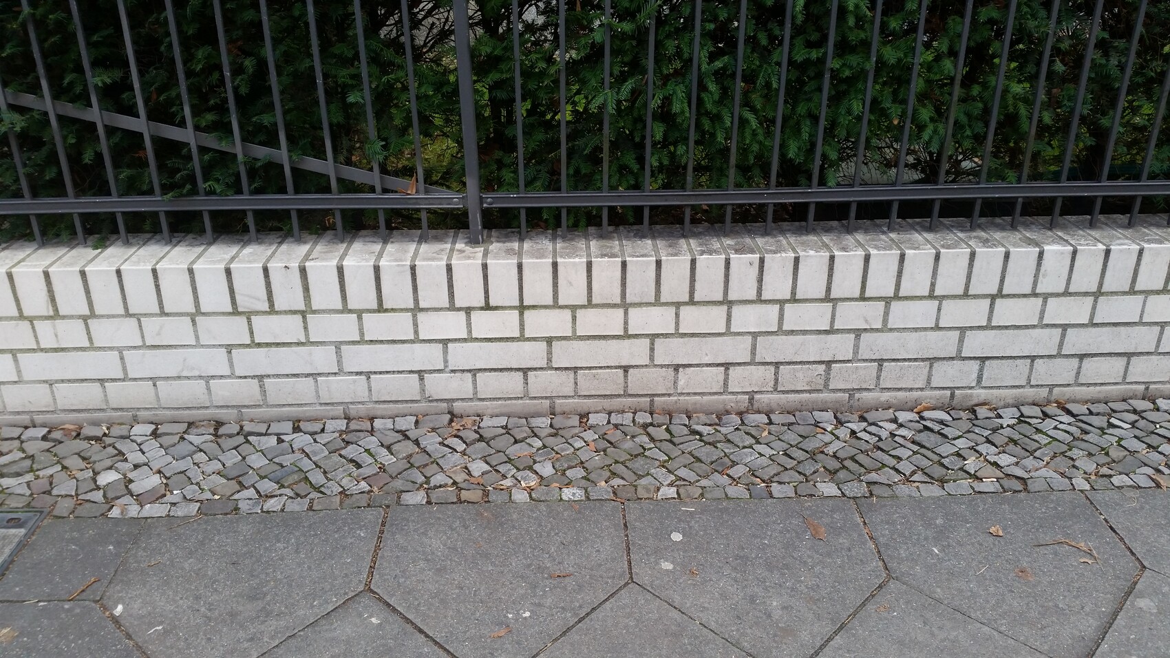

Ich habe auch Fotos von einer Gemeinde gemacht, die aus sehr harten Klinkersteine gebaut worden ist. Ich glaube ich würde den selben Stein gerne verwenden.
Aber ich weiß leider nicht ob das Haus komplett aus Klinker gebaut worden ist oder nicht.
Würde mich freuen, wenn ihr mir ein Paar eurer Vorschläge nennen könnt.
Was ich haben will ist:
1. Ein stabiles Ziegelstein Haus, was ein paar Generation locker standhält.
2. Das Haus soll gut gedämmt sein, also drin soll es warm sein.
3. Ins Haus soll kein Regenwasser reinfließen.
4. Eine Solaranlage wäre auch gut.
5. Der Keller muss nicht unter dem Haus gebaut werden, sondern kann daneben auch aus Ziegeln gebaut werden.
Würde mich über eure Kommentare freuen.

Als Verblendmauerwerk ja. Alleine nicht mangels wärmedämmender Eigenschaft.
Homecreater13
07.03.20 15:44
ok und welche Steine werden für die wärmedämmende Eigenschaften benutzt ?
opalau07.03.20 15:55
Kein Stein. Meist Mineralwolle zwischen Verblender und Innenmauerwerk aus Kalksandsteinbruch oder Porenbeton.
KingJulien07.03.20 16:00
Ziegelsteine. Oder außen liegende Dämmung (Wärmedämmverbundsystem)
Das ist ein sehr exklusiver Wunsch
Hat nichts mit der Bauweise deines Hauses zu tun
Homecreater13
07.03.20 16:03
ok danke für eure Antworten. Darf ich noch fragen, also kann man ein Haus nur aus Ziegeln bauen oder nicht ?
Ich habe gehört, dass viele diesen Porenbeton benutzten, aber könnte man an Stelle des Porenbetons nicht einfach die Ziegel nehmen, oder habe ich das missverstanden ?
porenbeton
