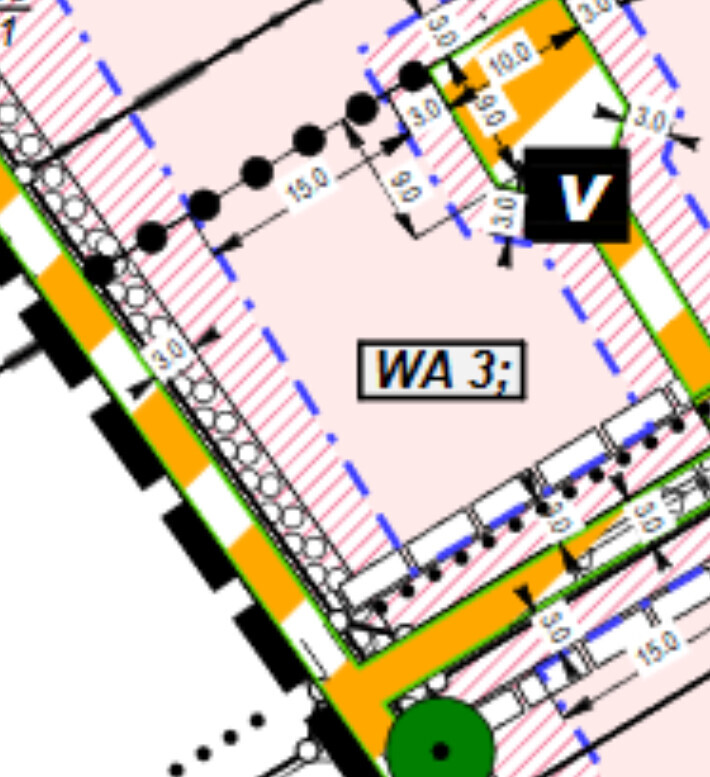

erst mal vielen Dank für deine schnelle Antwort. Hat mir schon sehr geholfen.
Die Leitung verläuft direkt am Rand (siehe gepunktete Linie unten). Da würde ich schon gerne ein Zaun oder zumindest eine Hecke hinsetzen. Ich bin zwar ein offener Mensch, aber etwas Privatsphäre ist doch nicht schlecht.Mir erschließt sich nur nicht, wieso Sie die Leitung nicht direkt unter den Weg legen anstatt unter das Grundstück.

Die groß gepunktete Linie ist eine Nutzungsartengrenze, dort ändert sich die Art der Bebauung von WA3 auf das, was im Plan nördlich steht. Wenn die strichgepunktete Linie
( .. ___ .. ___ ..) darüber die Grenze incl. der Leitung darstellen soll, dann wäre die Leitung tatsächlich direkt an der Grenze.
Je nachdem wie viel Arbeitsraum von der Leitung gehalten werden muss, kann in diesem Abstand dann Deine Hecke/Zaun stehen. Lass' Dir mal Musterverträge und Leitungspläne vom Versorger zeigen, da muss die Leitung incl. Arbeitsräumen auf dem Grundstück dargestellt und vermaßt sein.
Habe auch gerade noch ein wenig bzgl. der Wertminderung gegoogelt: für unterirdisch verlegte Leitungen kann man vom Grundstückspreis ca. 10-15% für den Bereich der Leitung abziehen. Wenn also zB ein Schutzstreifen von 3m gefordert wird und die Leitung 20m durchs Grundstück läuft, kann man bei €100/m² den Preis um 60m² x €100.- x 0,15 = €900-. mindern. Bei 10% wären es in der Rechnung eben nur €600.-
Das gilt aber nur, wenn die weitere bauliche Nutzung erhalten bleibt und sonst keine weiteren Einschränkungen durch die Leitung entstehen. Achte also darauf, dass Dien Baufenster nicht beeinträchtigt wird - das sollte ganz grob mal Dein Architekt checken, bevor Du was unterschreibst.

Das komplette Angebot usw wollte man mir die Woche zukommen lassen. Ich dachte, ich versuche das schon mal vorher abzuklären. Ich war bisher immer der Meinung der Kanal verläuft an dem Weg entlang, zwischen den beiden Linie, die durch die weißen Rechtecke dargestellt sind (Geh-, Fahr- und Leitungsrecht). Die obere .-.- Linie liegt schon nicht mehr auf meinem Grundstück.

Ja, das ist so, ergibt sich aus der Legende. Das nimmt Dir auch nichts weg, das Baufenster wird dadurch nicht geschmälert.
Alternative wäre, man kauft den 3m-Streifen für die Leitung erst gar nicht mit. Hätte zur Folge, dass man mit dem Haus von der südlichen Grenze mind. 3m nach Norden wandert (was vermutlich keine Einschränkung bedeutet, weil man ja eh an die nördliche Grenze baut!?) und die Stadt die Pflege des Leitungsstreifens selbst leisten muss. Wenn die Straße noch nicht vermessen wurde, kostet das Nichtmal mehr und man spart sich die Kosten für den Grunderwerb.
Ist allerdings evtl. ein "false friend". Gibt nicht wenige solcher Streifen, die eben doch durch die Anwohner gepflegt werden, weil die Städte nicht hInterhyprkommen. Dann gehört's Dir nicht, aber den Rasen mähst Du trotzdem.
Bauliche Einschränkung sehe ich hier aber nicht, wenn einem das Grundstück zusagt kann man das auch mit der Baulast kaufen - da gibt's deutlich schlimmere Konstellationen.
