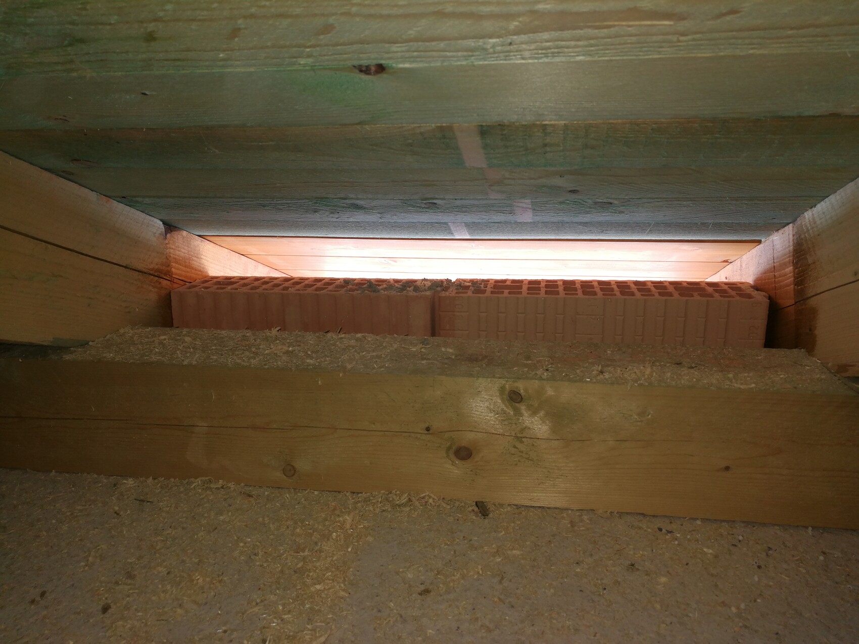

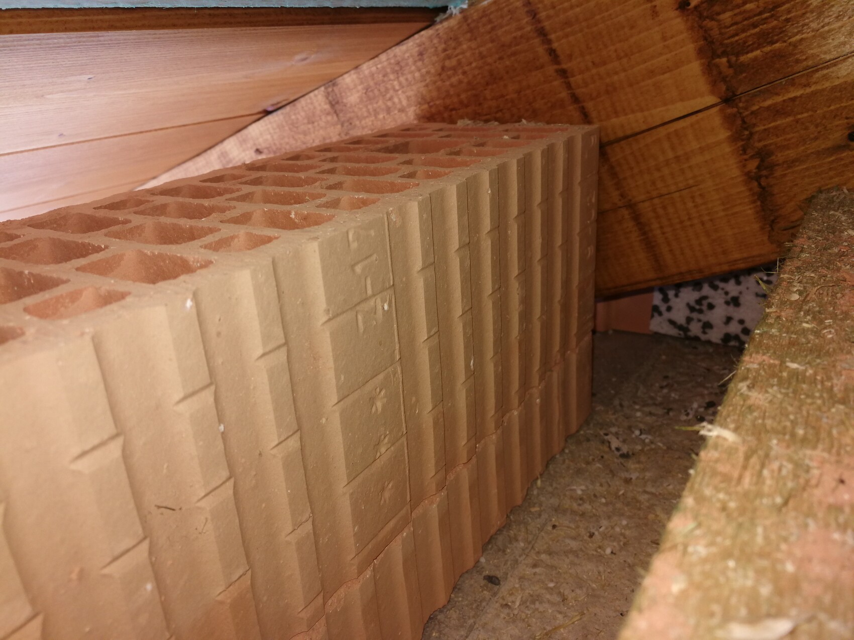

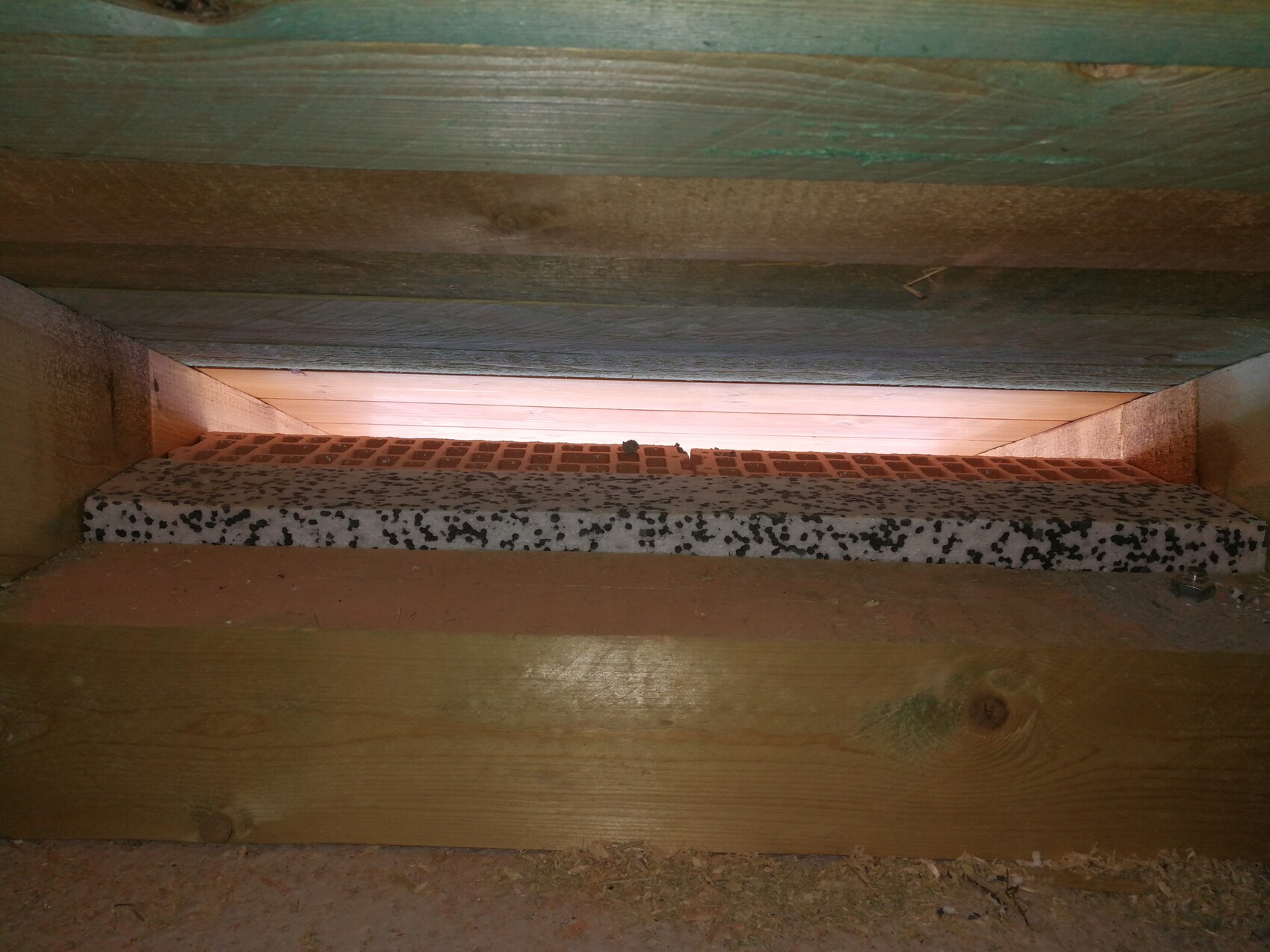

Hallo, wir sind gerade dabei die oberste Betondecke zu dämmen, es wird ein Kaltdach mit 26cm eps Dämmung.
Mein Problem ist wie ich am besten den kniestock Dämme, und die Lücken bei den Balken, wäre steinwolle da die bessere Wahl?
Gruß und danke

Hallo Steffi, danke für deine Antwort, glaube du hast mir schon öfters geholfen , mir geht es hauptsächlich um das kleine Dreieck unter dem Balken.
Da ich 26 cm hoch dämmen muss wird der Breite Schlitz zwischen den dachbalken automatisch verschwinden, aber ich bin mir nicht sicher wie ich das eck unterm Balken machen soll, mir fällt momentan nichts anderes ein wie Dämmwolle oder ein anderes "flockiges" Material
Joedreck
21.09.19 12:10
Zellulose Schüttung oder Stopfwolle
Ade123
22.09.19 15:55
Endlich fertig, war ne schei* Arbeit, hoffentlich war das nicht alles umsonst und mindert Wärmebrücken.
mit einer Schüttung wäre es bestimmt leichter und schneller gegangen, gut zu wissen für's nächste mal
