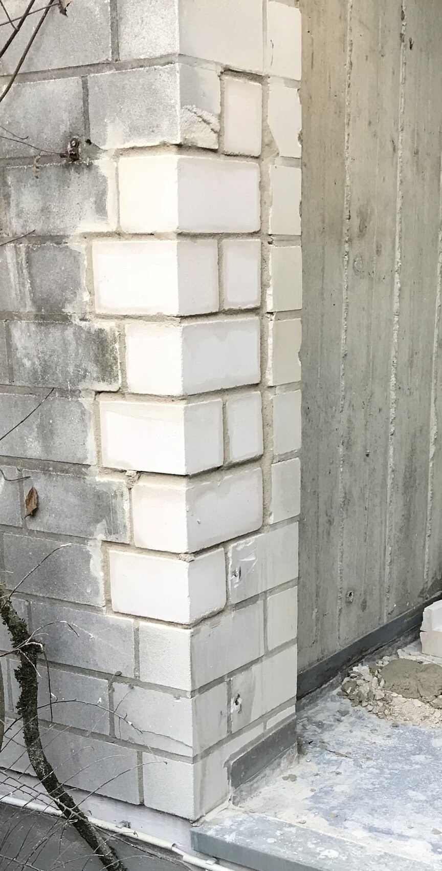

Hallo Zusammen,
an der Loggia musste der Blumenkasten ( Beton) wegen den Umbaumaßnahmen weichen.
Dieser war mit dem Mauerwerk verbunden und nun fehlen mir links und rechts so 3-4Steine.
Wegen denen werd ich sicher keine Maurer gewinnen können ( Vermutung )
Jetzt denke ich mir so schwer kann das Einsetzten dieser Steine ja nicht sein ( oder )
also ich hab noch nie mit so was zu tun gehabt aber würde mir jetzt zutrauen dieser Steine selbst da einzusetzen.
Es handelt sich um Kalksandstein ( siehe Foto) , also ich würde jetzt in den nächst gelegenen Baumarkt fahren und mir die passenden Steinchen besorgen inkl. Mörtel
1.Frage: muss ich beim Mörtel für Kalksandstein auf etwas achten ?
2.Frage: im Netz hab ich was gelesen von nach Fertigstellung wieder etwas Mörtel aus der Fuge nehmen um dann final zu verputzen ( klingt logisch, aber was weiß ich ich schon ) also macht man das so ?
3. sollte ich besser ganz die Finger davon lassen
1000Dank und lg claudia

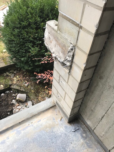

DieScholz´ens
20.11.17 10:41
anbei mal in Großansicht, das Ganze hab ich dann noch mal auf der anderen Seite und die Betonreste sind kompl rausgeholt wurden aus der Mauer

Verputzen ? - da meinst Du wohl "verfugen". mauern, die man verputzt, macht man vorher nicht "schön". Bei Sichtmauerwerk - wie hier ja vorhanden - wird die Mauer erst konstruktiv hochgezogen und dann werden, so lange der Fugenmörtel noch nicht "hart" ist, die Fugen gleichmäßig ausgekratzt und Mörtel glattgestrichen wieder eingefüllt. google´ mal Fugenglattstrich, dann siehst Du das mit einem Schlauchstück gemacht.
Es gibt Mörtel für verschiedene Steinarten optimiert. Das hat damit zu tun, daß Mörtel Wasser enthält und verschiedene Steine eben auch in unterschiedlichem Maße dafür "saugfähig" sind. Ich würde allerdings für drei Steine wenig ängstlich sein, eventuell etwas unterhalb des Optimums auszubessern. Die Meisterprüfung machst Du da eh nicht gleich.
Aber Baustellen in der Nähe sollte es doch geben, daß man da mal einen Fachmann fragen kann, ob er für kleines Geld ein halbes Überstündchen machen mag.

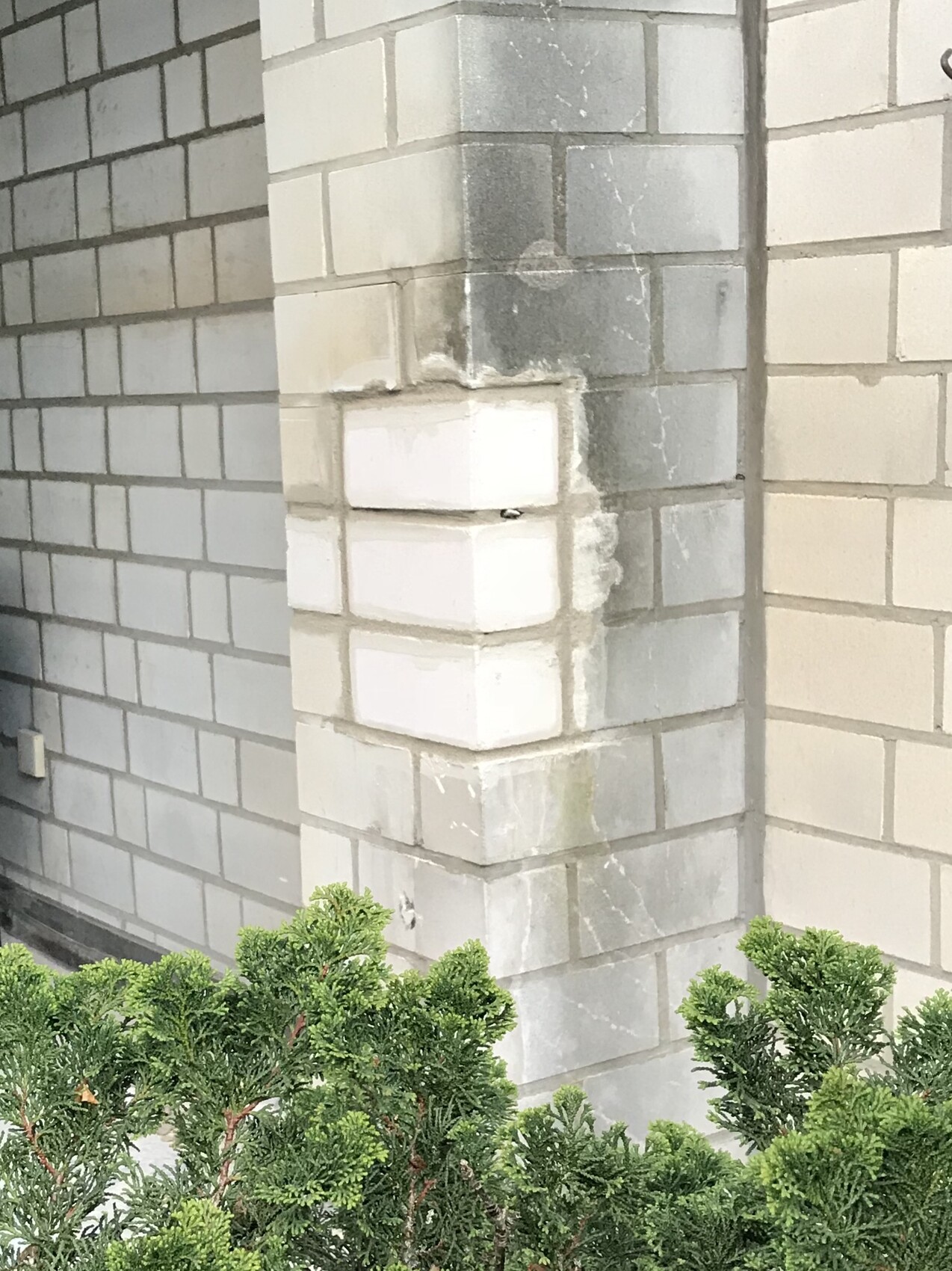

So kurzes Update für die , die es interessiert
Selbst ist die Frau mit natürlich etwas Anleitung ( nicht schön aber selten )

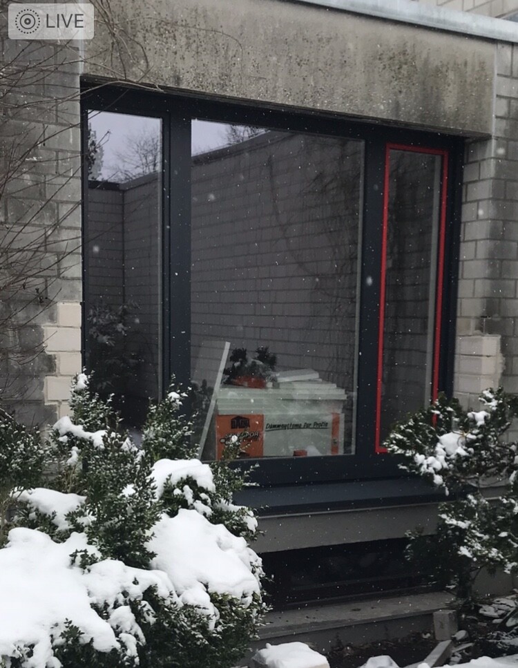

Fenster wurden auch schon geliefert u eingebaut . Somit ist der olle dunkle Balkon/ Loggia -Ding Vergangenheit

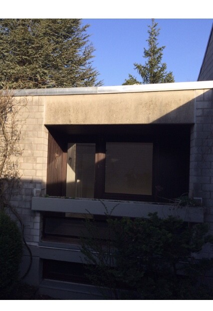

Vorher / Nachher ( mir gefällt es total gut )
Danke noch mal für die Tipps bzgl versch. Steinarten u passenden Mörtel ect
Moderne Blockfassade mit dunklem Fensterrahmen, überdachtem Bereich, Bäumen und blauem Himmel.
Großes Fenster mit dunklem Rahmen, roter Rand rechts, verschneite Büsche davor.
winnetou78
27.02.18 19:36
Schöner wäre es noch gewesen, es gleich im richtigen Verband auszubessern, aber für ddie n Anfang [emoji106]
