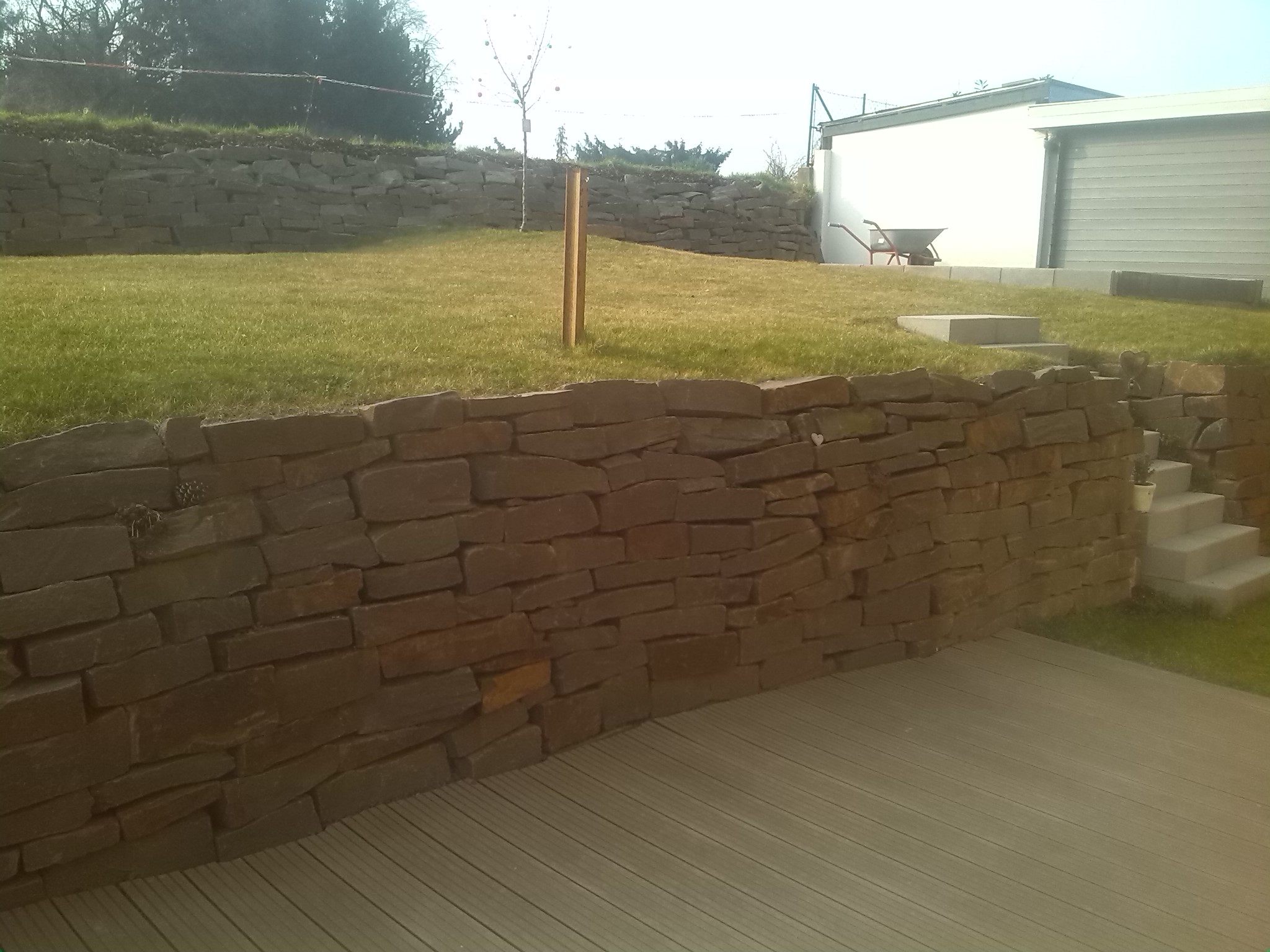

Hallo, wir haben unser Terrassengrundstück mit einer Trockenmauer abgefangen. Das ist, wenn man ein bisschen geschickt im puzzeln ist, nicht schwer.
Grüße
Trockenmauer aus Bruchsteinen vor einer Grasfläche; Treppenstufen rechts und Garage im Hintergrund.
Grüße
Sieht gut aus.
Hält diese Mauer dem Erddruck auf Dauer stand? Hängt wahrscheinlich von der Bodenbeschaffenheit ab?
blockhauspower18.03.15 18:43
Es hält auf jeden Fall seit 2 Jahren

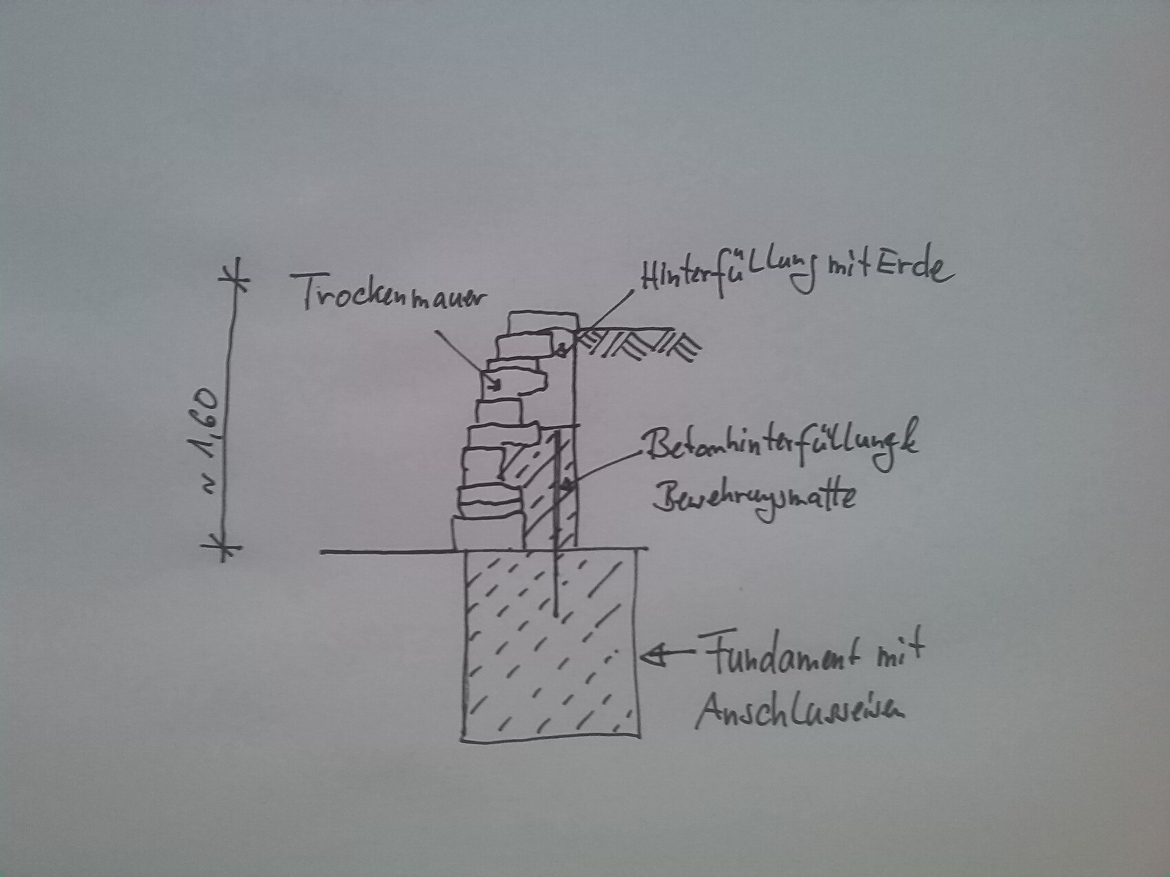

@blockhauspower Das sieht ja wirklich auch total schön aus. Habt ihr da vorher eine besondere Stabilisierung gemacht hinter der Mauer? Und habt ihr das tatsächlich selbst gemacht? Muss man das mit Mörtel "verkleben" oder wie geht das? Aber da sitzt man bestimmt einige Tage dran... (Bei uns wären es ja min. 11 Meter oder mehr)
blockhauspower19.03.15 16:02
Hallo und danke.
Wir haben unter der Mauer ein Fundament, wo eine Matte angeschlossen worden ist und dahinter ca. 80cm mit Beton hinterfüllt. Siehe Anhang. Ja, haben wir alles selbst gemacht, bis auf das Fundament, das ist mit dem Aushub gemacht worden. Die Steine werden ohne Mörtel, also trocken gelegt und fortschreitend hinterfüllt.
Ja, das hat schon mehrere Tage gedauert und ja, die Steine sind sehr schwer Bei uns sind es auf zwei Ebenen jeweils 15m, also 30m, ca 1,50m hoch.
Grüße
