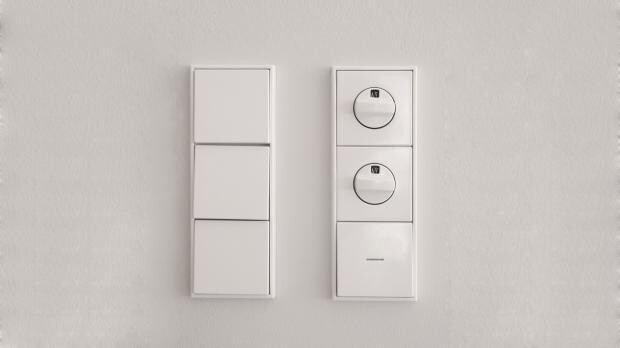

habe ich eine extrem innovative Lösung dafür: Schalter.

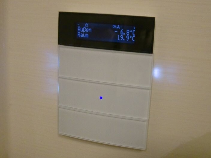

Hmm so hier ne:
Weiße Wandschalter: links drei Taster, rechts zwei runde Drehknöpfe über einem unteren Taster.
Und was sagst du dazu?
Wandthermostat mit blauem LED-Punkt und Display, zeigt Außen- und Raumtemperatur
Das ist nämlich KNX. Der Eine Tastsensor kann noch einiges mehr als die üblichen Schalter aus dem ersten Bild. Lässt sich übrigens auch sehr einfach mit dem Ellenbogen bedienen ...und dabei benötigt es nur eine einzige Dose in der Wand und ein Buskabel...nichts weiter an der Stelle....
