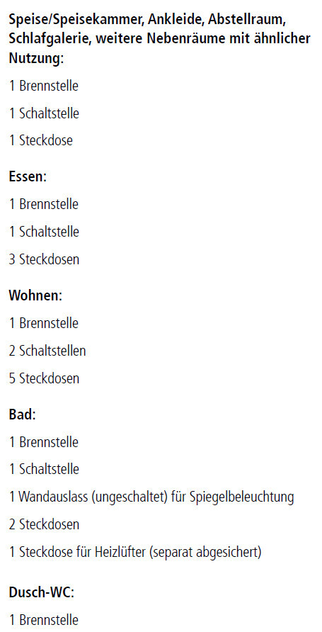

SandyBlack 08.04.22 12:54
Die konventionelle Elektronik muss, wie in der Baubeschreibung vorgesehen, ausgeführt werden. Sonst kann keine Hausabnahme stattfinden.
D.h. der Hausanbieter würde die konventionelle Elektronik im Mindestmaß ausführen, wie es für die Hausabnahme min. notwendig ist. Das ist im Hauspreis mit dabei.
Dazu gehört z.B.:
Auflistung der Stromanschlüsse pro Raum: Brennstelle, Schaltstelle, Steckdosen.
Aufpreispflichtig würde er zusätzlich die KNX-Kabel ziehen.
Meinst du die KNX-Kabel sind bedeutend günstiger oder die Tree-Kabel? Mir ist natürlich klar, dass ich alle Aufpreise bezahlen müsste - also Lohn- und Materialkosten.
Araknis 08.04.22 13:38
Okay, jetzt wird es richtig unsinnig. Du musst dann ja nicht nur die Taster neu machen, sondern auch die komplette Elektrik! Du hast überall eine konventionelle Verdrahtung, d.h. Strom vom Schalter zum Licht und das auch nur in der absoluten Sparausstattung. Das ist genau das Gegenteil von dem, wie man es mit KNX oder auch mit Loxone machen würde. Du müsstest nochmal alle (!) Brennstellen und alles andere, was geschaltet ist, NEU und einzeln in den Technikraum legen. Wie soll das denn nach der Abnahme gehen? Wände nochmal aufreißen? Oder du musst hinter jeden Schalter einen dezentralen Aktor setzen, was am Ende ein furchtbares Durcheinander, wesentlich mehr Kosten und Anschlussaufwand bedeutet. UND du bräuchtest hinter jedem Taster einiges an Platz für die Aktoren und deren Verkabelung. Dazu kommt noch, dass du mit KNX wesentlich weniger Taster hättest, d.h. du hast nach der Umrüstung regelmäßig irgendwelche Löcher in den Wänden.
Was ist eigentlich mit den Jalousien? Die dürften ja dann auch konventionell sein, wenn sie denn elektrisch sind?
Sorry, aber das bewegt sich nun endgültig in die Kategorie "vergiss KNX". Entweder du nimmst Loxone, einen anderen Hausanbieter oder bleibst bei konventioneller Elektrik. So wie du das gerade mit dem Hausanbieter angehst, bleibt dir am Ende eigentlich nur die billigst-Shelly-Lösung über WLAN. Wenn man sich in die Zwänge der Hausverkäufer begibt und für die ganze Kohle kaum noch was entscheiden darf, muss man diese Kröte wohl schlucken.
