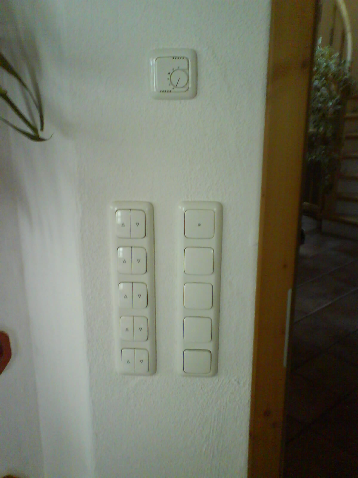

Naja nicht wirklich. Du brauchst jemanden der sich auskennt. Elektriker gehören in Sachen Schaltervermeidung und intelligente Steuerungen nur selten dazu. Aber Sie können dich sehr gut beraten wie man aus einer Wand schweizer Käse macht für so etwas:
Weiße Wand mit Thermostat oben; darunter zwei senkrechte Tastenleisten mit mehreren Knöpfen.

Ja Schalter wird so eine Sache. Gibt es denn einen Richtwert? Bei soviel Jalousien und so vielen Lampen = x Schalter? Im EG würde ich versuchen es so Smart wie Möglich zu halten. Vielleicht reichen 2-3? OG sind 4 Zimmer und Flur evtl. dann auch“nur“ 4 Schalter?
