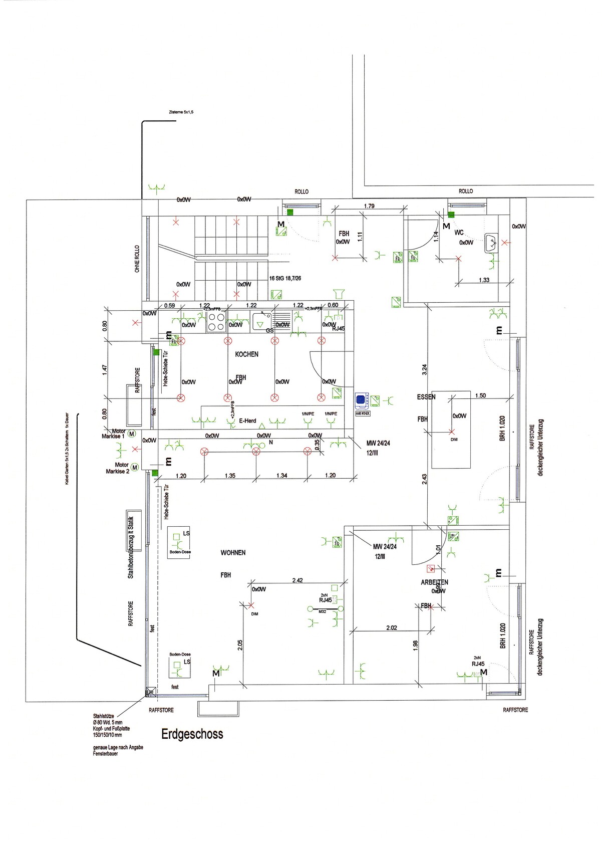

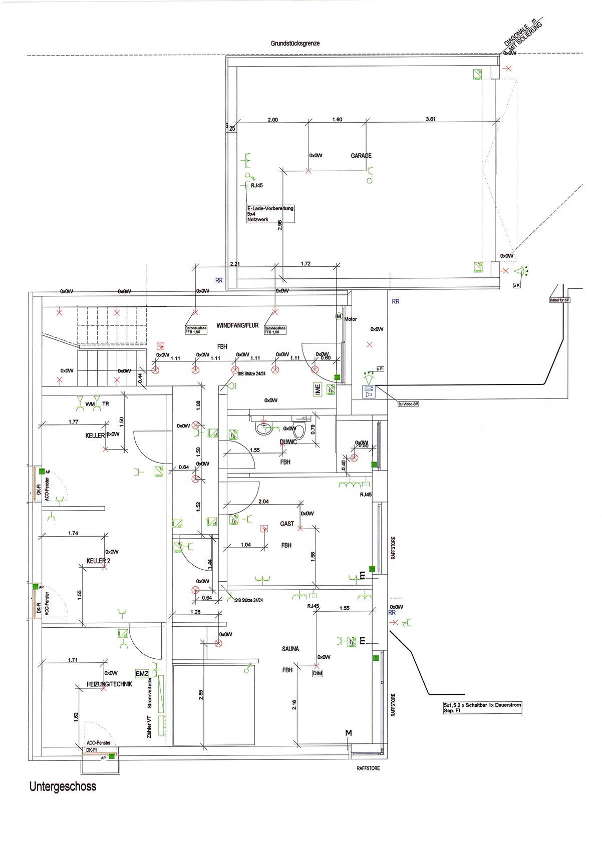

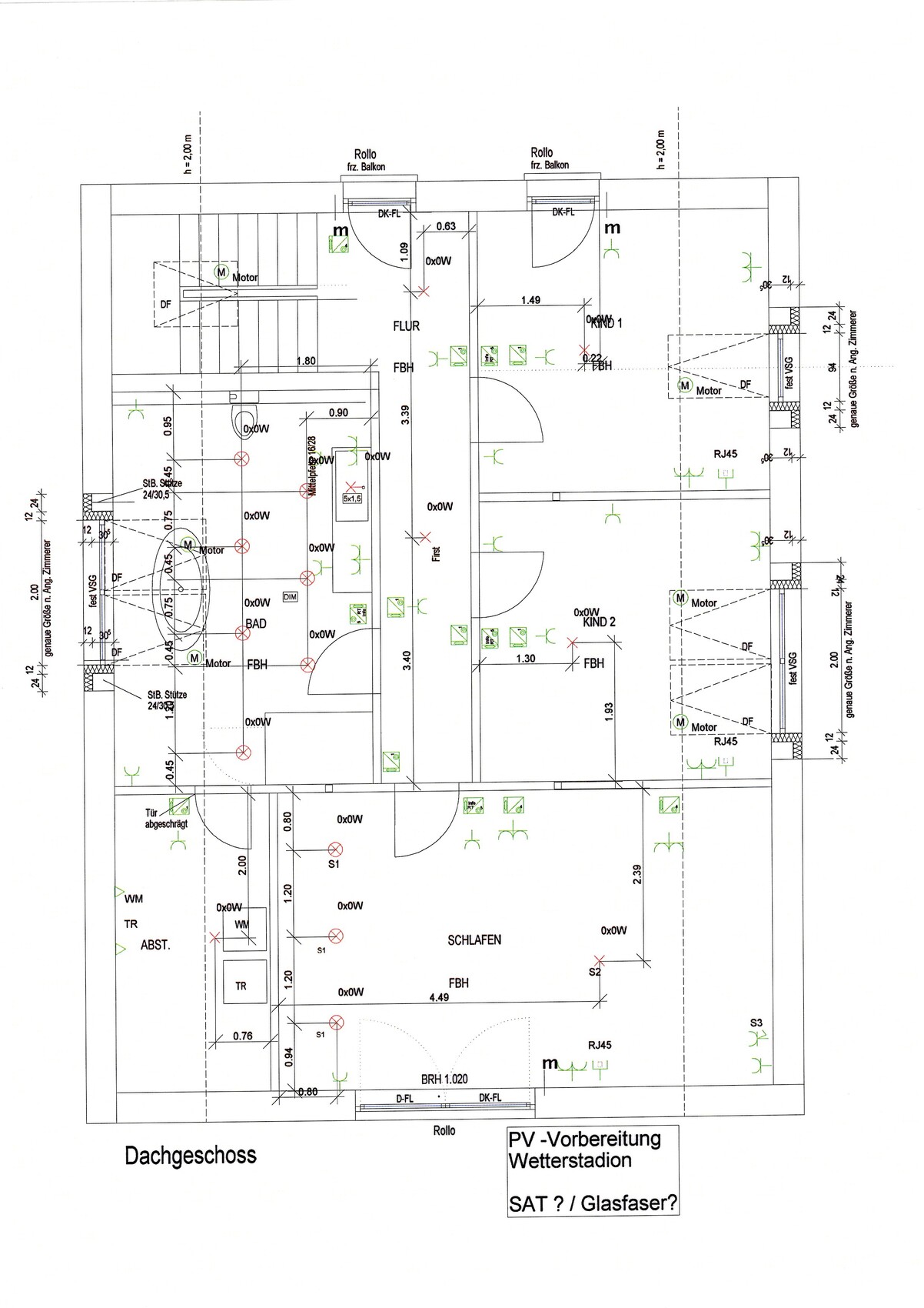

LuckyDuke12.11.18 18:17Hallo liebe KNX-Freunde,
ich hatte ja vor einiger Zeit versprochen, dass ich mein Zusatzangebot zu KNX, sobald es mir vorliegt, auch hier vorstelle. Nun ist es soweit. Zunächst aber zum Basisvertrag des GU's:
Wohnfläche ca. 240 m²: 13 Räume (Wohn/Ess 2 Räume) + 3 Kellerräume + 3 Dielen + Doppelgarage.
Elektroinstallation:
Jetzt habe ich mit dem Elektriker eine KNX Installation besprochen. Wesentliche Merkmale:
Jetzt habe ich vor allem mal die Gerätepreise mit der UVP der Hersteller verglichen (aber auch zum marktpreis, Quelle Voltus), da normalerweise ja immer die UVP abgerechnet wird und darin die Arbeitszeit inbegriffen ist:
- 1x Zählerschrank nach EVU (1 Zähler, 1TRE, 1 Automatenfeld)
- Schaltmaterial: Busch/Jäger Alpin, 180 Einheiten:
- Schalter
- Decken-, Wandauslässe
- Steckdosen
- Telefon und Fernsehen
- usw. aber ohne elektr. Bauteile
- Die Telefon- und Fernsehdosen werden mit Leerrohr vorgerichtet für bauseitige Verkabelung und erhalten Abdeckung wie übrige Schalter und zählen zu den 180 Elektroeinheiten
- Jeweilige Mengen und Anordnungen n Absprache mit Bauherren
- Haustür mit Türsprechanlage und elektr. Türöffner
- Sämtliche Leitungen in NYM
- Angebot enthält keine Lampen
- Ausführung gesamte Verkabelungsarbeiten für Heizungsanlage (Luft-Wasser-Wärmepumpe)
- 13 Unterputzthermostate für Fußbodenheizung
- Anschlussarbeiten für 13 el. Rollos/Raffstores mit je einem Bedienschalter (hier gibt es noch eine Zusatzposition bei den Fenstern, da es insgesamt mehr Raffstores sind)
- Verkabelung el. Garagentorantrieb
- Schaltbare Lichtgruppen (teilweise dimmbar)
- Bewegungsmelder außen
- Temperatursensoren (in Taster integriert) und Heizungsaktoren
- Teilweise schaltbare Steckdosen
- Regelung Jalousien/Raffstores
- Wetterstation
- Türkommunikation Busch-Welcome mit SmartTouch KNX Anbindung und IP-Gateway
- Alarmanlage/Fensterkontakte
- Bodendosen Wohnzimmer für Rear-Speaker und Leselichter (da Fensterwand hinter Couch)
- CAT7 Netzwerkleitungen (Keller Fiber to the Home Anschluss mit Patchfeld)

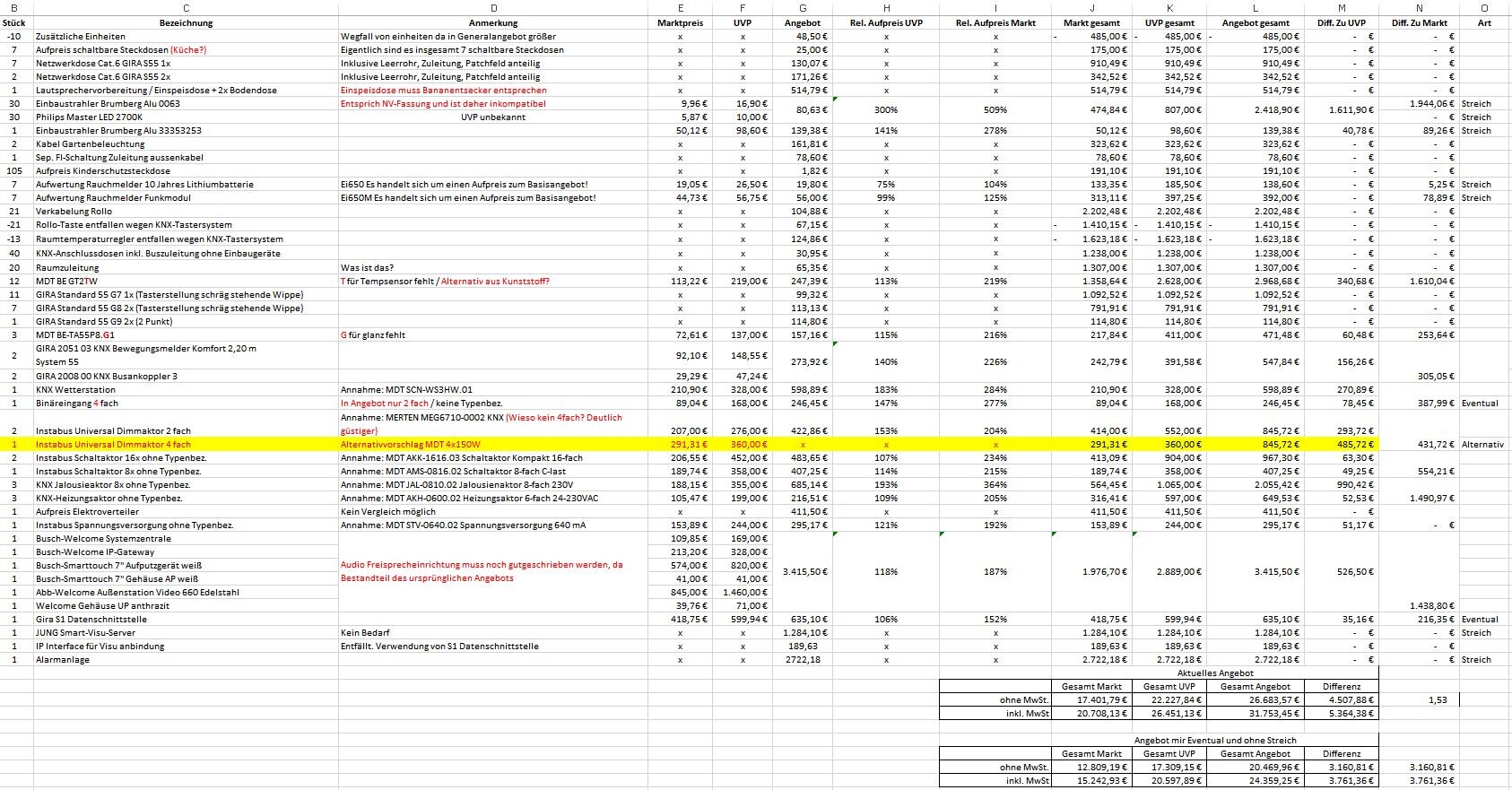

- Hier sind mir bei einigen Positionen deutliche Überteuerungen aufgefallen. Zudem habe ich angemerkt, was ich gerne Streichen möchte um die Kosten zu senken.
- vor allem die Deckenspots sind lächerlich überteuert, weshalb ich hier gar nicht diskutieren möchte, sondern diese gleich rausnehme und dann selber installieren werde.
- Ebenso die Rauchmelder, wobei es sich hier um Aufpreise handelt. Für die Aufpreise bekomme ich die Rauchmelder schon selber neu. Daher würde ich hier versuchen mir die Basisrauchmelder gutschreiben zu lassen und das selber zu übernehmen.
- Bei einer Position (gelb markiert) wundere ich mich über die angebotene Lösung hier scheint mir eine viel günstigere alternative möglich zu sein.
- rausnehmen der Streichpositionen und reinnehmen der Eventualposition (zum Beispiel der GIRA S1) auf ca. 24.000 € zu kommen
- und zusätzlich durch den Vergleich mit den UVP weitere 4.000 € zu reduzieren.
- Möchte eigentlich ungerne mehr als die UVP bei den entsprechenden Positionen blättern, da mir unklar ist wofür.
cybergnom12.11.18 20:58Zu den Spots:
Du musst aber bedenken, dass es sich hier um die komplette Installation inkl. Zuleitung und Verklemmung im Schaltschrank handelt. Nimmst Du das raus, musst Du das komplett selber machen, vom Kabel ziehen bis hin zum auflegen im Verteiler. Und wer nimmt Dir das dann ab?
Zumal zu bedenken ist: Für eine Netzwerkdose zahlst Du 130€, da sind die 80€ Spot nicht wirklich teuer.
Zu den "zu teuren Positionen":
Bei solchen Komplettangeboten ist es schwierig bis unmöglich, die Preise mit den Marktpreisen zu vergleichen. Unterm Strich ist das immer eine Mischkalkulation des Elektrikers. Und erschwerend kommt hinzu, dass viele Elektriker an einen oder zwei Hersteller (in Deinem Fall offensichtlich GIRA) gebunden sind und nichts anderes einsetzen. Wenn Du da mit dem MDT-Vorschlag kommst, wirst Du höchstwahrscheinlich keine Zustimmung finden.
Zu den Binäreingängen:
Hast Du überall Fensterkontakte? Wie kommen die auf den BUS mit nur einem 4fach Binäreingang?
Grundsätzlich zur Planung (rein aus der Komponentenliste gelesen):
Ich persönlich finde die Planung etwas seltsam.
Grade beim Einsatz von KNX ist da doch v.a. bei der Beleuchtung deutlich mehr Potential. Du hast im ganzen Haus 4 dimmbare Kanäle. Wird haben bei etwas der gleichen Wohnfläche insgesamt 48 Lichtkreise, davon 10 dimmbar, 4x RGBW und 9x HCL.
Zudem fehlt das Thema 24V komplett.
Ich sehe außerdem nur 2 Bewegungsmelder (kein Präsenzmelder?), dafür aber 34 Taster!? Da erschließt sich mir das Konzept nicht, das dahinter steht. Wir haben 10 Taster und 22 BMW/PM. Sinn und Zweck ist doch ein smartes Haus, dass aber wissen muss wann sich jemand in welchem Raum aufhält...
Wann startet Dein Bauvorhaben? Ich würde Dir raten Dich mal nach einem KNX Systemintegrator umzuschauen und die Planung noch mal überdenken...

LuckyDuke13.11.18 10:25Erstmal besten Dank für die hilfreichen Gedankenanstöße.
Die Verkabelung ist im Grundangebot enthalten. Also Betoneinbautöpfe und deren elektrische Verkabelung. Hier geht es ausschließlich um den Mehrpreis für Einbaustrahler.
MDT ist nicht mein Vorschlag, sondern wird von ihm angeboten. Siehe Glastaster von MDT. Bei manchen Positionen war jedoch nichts angegeben, weshalb ich von MDT ausgegangen bin. Da er also generell von MDT bestellt, sehe ich keinen Grund, warum das bei anderen Positionen nicht möglich sein sollte. Generell ist er hier in der Wahl der Hersteller sehr flexibel, was mir in dem Erstgespräch besonders gut gefallen hat. Dürfte mit ein Grund sein, wieso es hier auch keine 50 k€ kostet wie bei anderen hieri m Forum.
Die Fensterkontakte würden mit dem Alarmanlagenpaket verkabelt werden. Aber das würde ich dann wohl doch rausnehmen um etwas einzusparen. Der 4-fach Binäreingang ist wohl für die Wetterstation. Aber die muss ich sowieso noch im Detail klären. Weiss nicht genau welches Modell er da jetzt annimmt. Steht nur es könnten 4 Messgrößen ausgelesen und mit Grenzen versehen werden.
Wir haben uns gut überlegt in welchen Bereichen das Dimmen von Licht Sinn ergibt. Dazu zählen Wohnzimmer, Esszimmer, Sauna und Badezimmer. Für uns ist ein Dimmen in Kinder-, Schlaf- und Gästezimmer nicht notwendig. RGB ist uns persönlich zu kitschig, daher haben wir hier bewusst darauf verzichtet. Passt nicht in das Gesamtlichtkonzept.
Sollte uns später auffallen, dass wir die ein oder andere Lichtgruppe doch dimmen möchten, kann man Schaltaktoren gegen Dimmaktoren einfach tauschen.
Das Thema Bewegungsmelder sind wir auch durchgegangen und haben uns dafür entschieden nur für das Außenlicht entsprechende Melder zu installieren. Wir wollen Herr über Licht an und aus bleiben und denken hier daher klassisch. Eine Kopplung der Lichtgruppen an Bewegungsmelder ist zudem nachträglich, bei Bedarf, ohne Probleme möglich. KNX liegt an den jeweiligen Lichtschaltern, da könnte man dann einen Bewegungsmelder nachrüsten.
24V habe ich mir auch überlegt, aber auf Grund langer Leitungslängen verworfen. Ich werde die jeweiligen Lichtgruppen entsprechend mit einer Konstantstromquelle anschließen, aber keine komplette 24V Systemleitung verlegen. Das werde ich dann noch mit dem Elektriker besprechen, dann kann ich neben den 230V Leitungen direkt NV-Leitungen einziehen. Oder er macht das gleich so. Den Anschluss der Quellen und die Verkabelung mit den Leuchten würde ich dann erledigen.
Hmm verstehe ich jetzt nicht so ganz, ich kann mit der gegebenen Installation zum Beispiel:
Alles in allem soll dies eine erweiterbare Basisvariante werden, da ich Ersteinmal die Bedürfnisse kennenlernen möchte. Ich will ungerne gleich das volle Programm implementieren und hinterher stirnrunzelnd vor unnützen Features sitzen.
