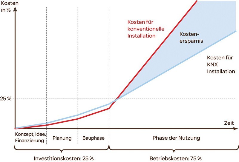

Hier sind Grafiken zweier bekannter deutscher Hersteller, welche beides im Programm seit Jahrzehnten haben sowohl KNX wie auch konventionell...die brauchen nichts zu beschönigen...egal was die verkaufen beides bringt Geld in die Kasse.
Kostenvergleich KNX-Installation (blau) vs. konventionelle Installation (rot) über Lebenszyklus.
Es wurden in der Beispielrechnung nur Sachen weggelassen, welche bei beiden Vorgehensweisen anfallen und ungefähr die gleichen Kosten verursachen....
Als Maßstab wurde sogar großzügig mit einem teuren Berker B.IQ Tastsensor gerechnet...würde man etwas simpleres nehmen(MDT, Zennio, ) mit etwas weniger Funktionen...würde sich der Preis für eine KNX Schaltstelle weiter nach unten bewegen...und trotzdem hätte man dann weit mehr Funktionen an Ort und Stelle im Vergleich zu konventionell.
Wer das nicht sehen kann der hat wirklich Tomaten auf den Augen...

Wo kommt der dargestellte Preisvorteil im Betrieb her?
Wegen zweimal im Jahr weniger angelassenes Licht vergessen?
Vergleicht man die Investitionskosten eines KNX Systems mit einer konventionellen Installation, ist der gewünschte Funktionsumfang entscheidend. Schon einfache Szenenfunktionen lassen sich mit KNX oftmals kosteneffizienter realisieren als auf konventioneller Basis. Ein Aspekt bei der Amortisation der Investitionskosten sind die geringeren Betriebskosten. Im Laufe der Zeit gibt es immer wieder neue Anforderungen an das Gebäudemanagement: Eigenheime sollen generationsübergreifend bewohnt, Räume in gewerblichen Objekten durch Reorganisation oder Mieterwechsel immer wieder anders genutzt werden. Während eine Nutzungsänderung bzw. eine Erweiterung einer konventionellen Installation aufwendig und teuer ist, rechnet sich die Flexibilität eines KNX Systems durch minimalen Aufwand. Hinsichtlich der Betriebskosten eines Gebäudes schafft KNX viele Einsparmöglichkeiten. Von der bedarfsabhängigen Beleuchtungssteuerung bis zum Energie-Management bestimmt die Nutzungstiefe das Einsparpotenzial.
