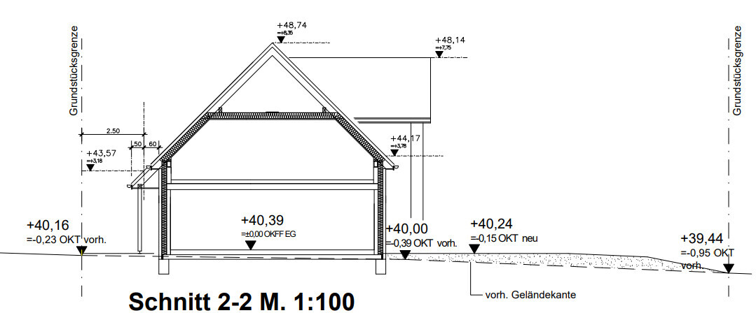

Der Bodengutachter hat nicht alle Informationen, z.B. deine Planungshöhen. Das musst du dann selbst kommunizieren mit dem Erdbauer.
Der Bodengutachter gibt dir zwei Varianten (mit/ohne Drainage) vor, das musst du mit deinem Planer abstimmen.
Das Bodengutachten geht eher nicjt von einem Meter Aushub aus. Liegt dem Erdbauer das Gutachten vor? Hast du chemische Analysen für die Entsorgung/Verwertung?
Stimmen die Annahmen des Gutachters von +0,8 m über GOK als Bodenplatte? Dann reichen die 150 m3 F1 Sand nicht.
Die Bemessung des Bodenaustauschs muss vom Erdbauer beachtet werden, dazu musst du mit deinem Statiker reden.

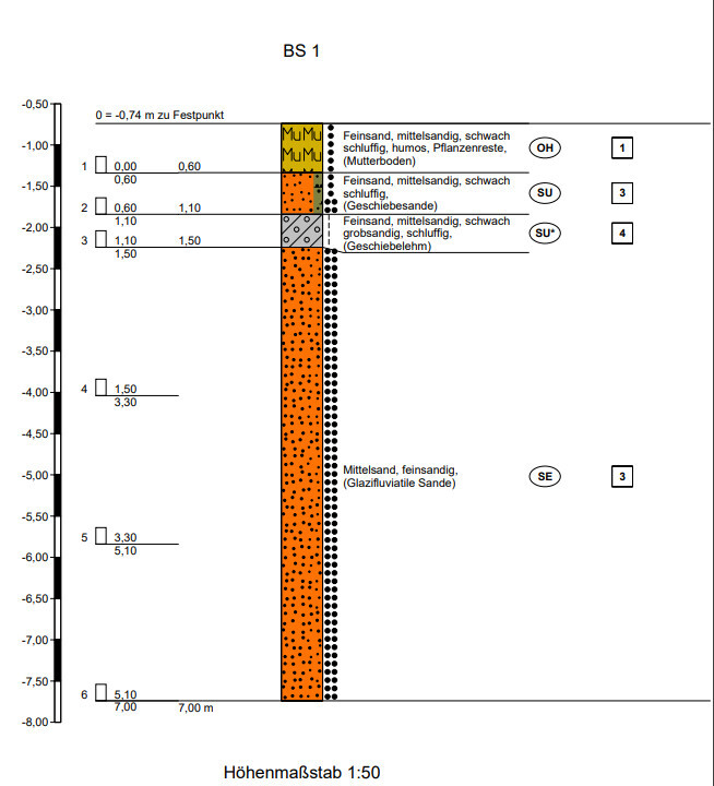

Ich lese das Bodengutachten auch so, dass bis zu 1,5m Boden raus müssen, damit der Geschiebelehm weg kommt. Das Angebot beinhaltet aber nur 1m Bodenaustausch. Besonders konkret ist das Gutachten wirklich nicht. Bei mir war viel mehr Informationen enthalten und es wurden konkrete Vorgaben bezüglich Ausführung diverser Punkte gemacht. Hat dir der Geologe angeboten sich bei Fragen an ihn zu wenden? Ich konnte da jederzeit Anrufen wenn ich was nicht verstanden hatte.

Wenn ich die Zeichnung richtig verstehe, wird mit ca. +0,4m über GOK gerechnet. Habe mal das Bild angehängt. Interpretier ich das richtig?
Schnitt 2-2 M. 1:100: Hausquerschnitt mit Fundament, Dach, Wänden und Maßen.

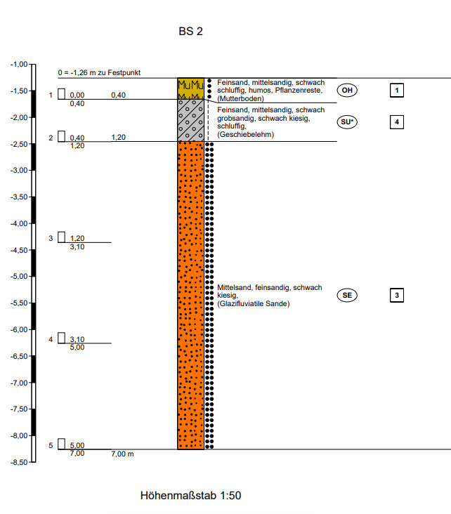

Ich lese es genau anders herum. Der Lehm soll drin bleiben. Daher nur i.M. 0,5 m Aushub. Und darauf dann ca. 1,5 m Aufbau.
