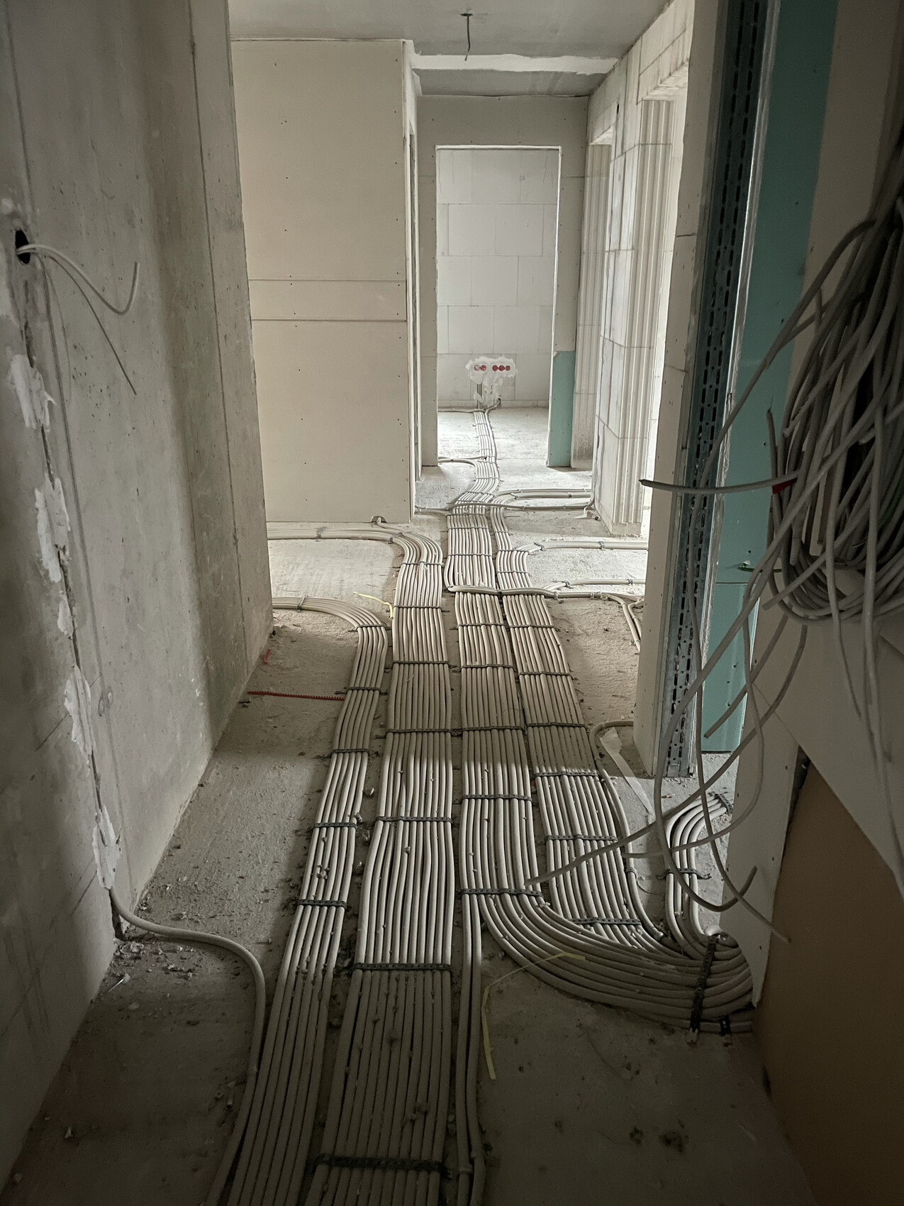

Mycraft20.06.21 09:04
Sieht ganz ok aus aber ja wurde schon alles gesagt ohne Schutzrohre.

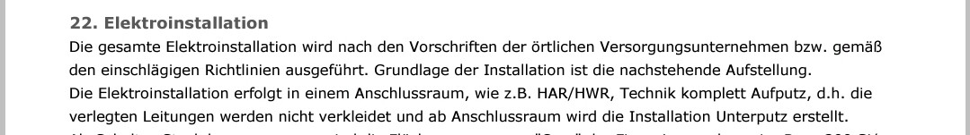

Ausführung gem. welcher DIN wurde denn als Grundlage (schriftlich) vereinbart?
NoggerLoger20.06.21 10:01
Wird funktionieren aber ich hätte halt alles in Leerrohre gepackt habe aber auch eine KNX installation da machen die Leerrohre den Braten auch nicht fett. Leerrohre gehen bei den NYM Leitungen bei mir aber auch nur über Estrichhöhe. Erlaubt ist es auch ohne Leerrohr und ob man überhaupt was nachziehen kann ist fraglich bei mehr als 2-3 Biegungen. Bei mir sind die Handwerker halt munter auf den Rohren rumgelaufen, deswegen darauf achten, dass nicht auf den Kabeln gelaufen wird.

dynaudio7920.06.21 11:13
Hier ein Auszug aus der Bauleistungsbeschreibung..............................
Dokumentabschnitt 22: Elektroinstallation mit Richtlinien und Fließtext

dynaudio7920.06.21 12:02
Einschlägige Richtlinien bedeutet für mich VDE und DIN
