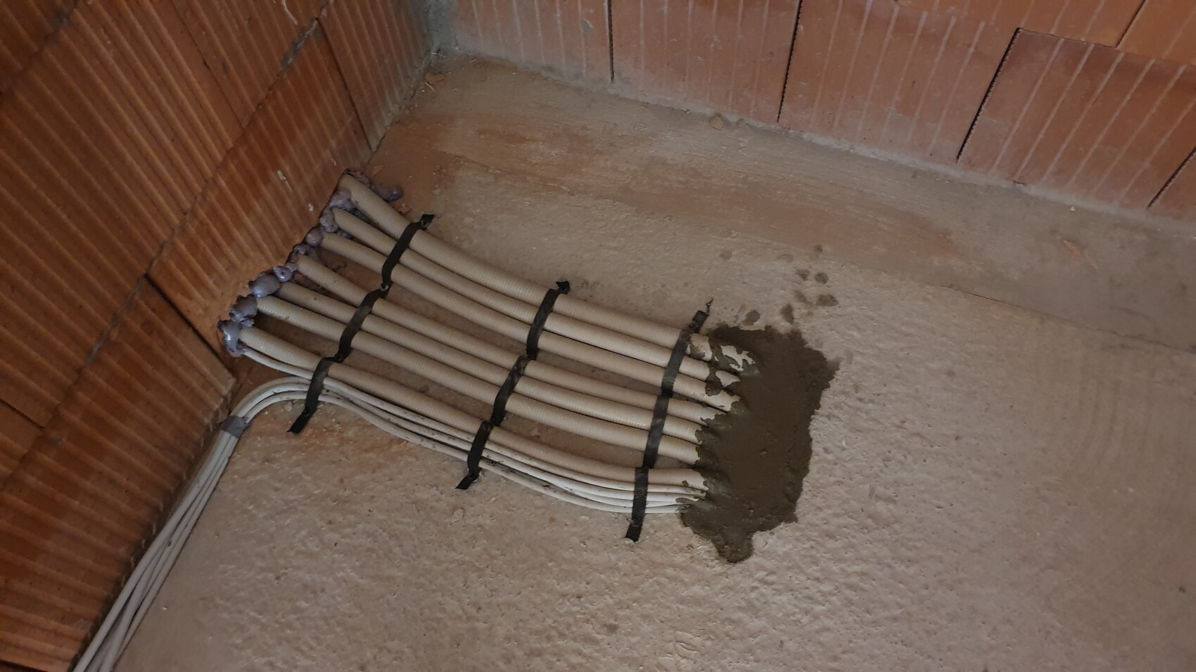

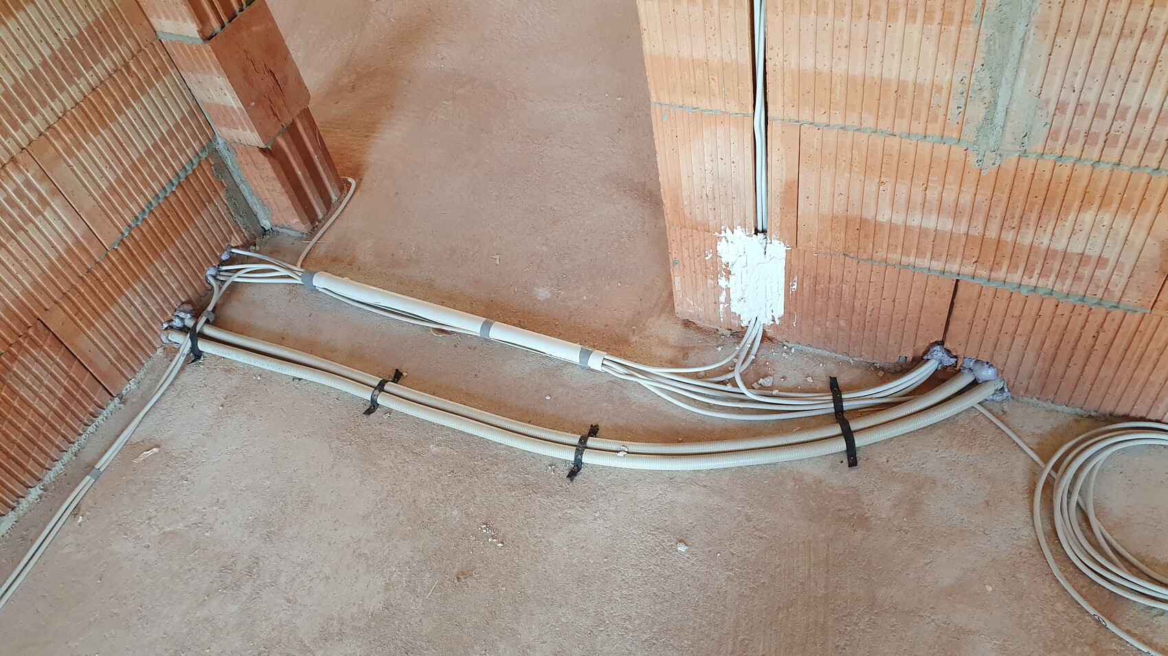

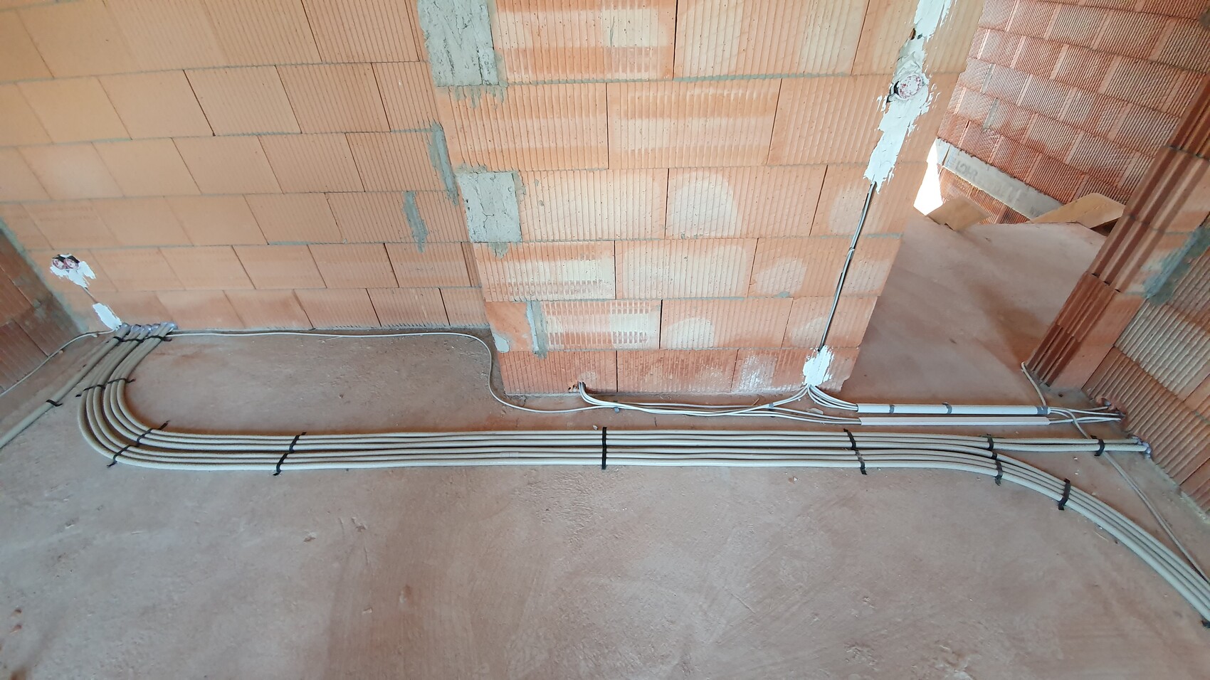

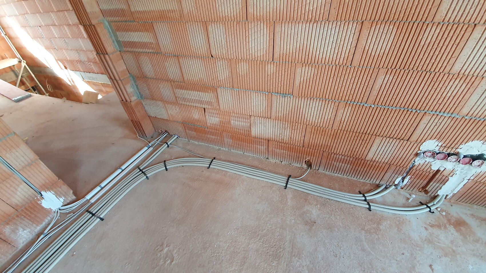

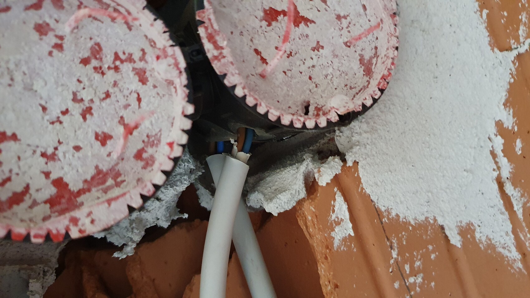

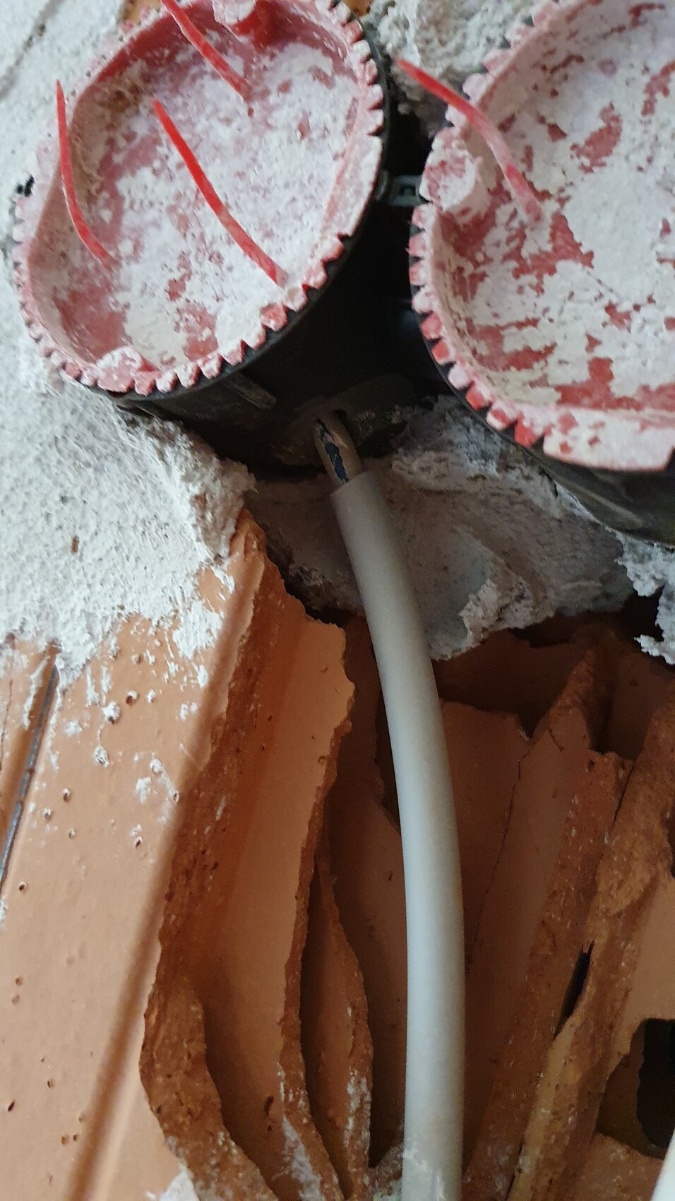

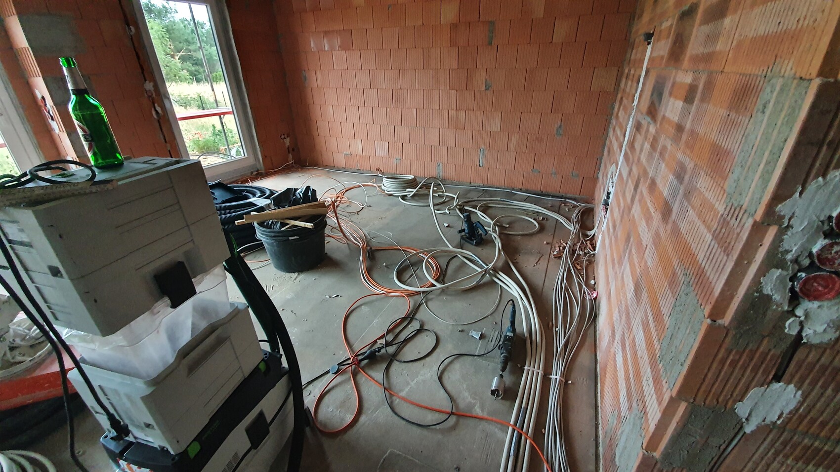

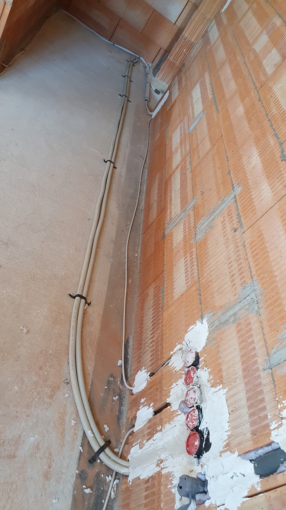

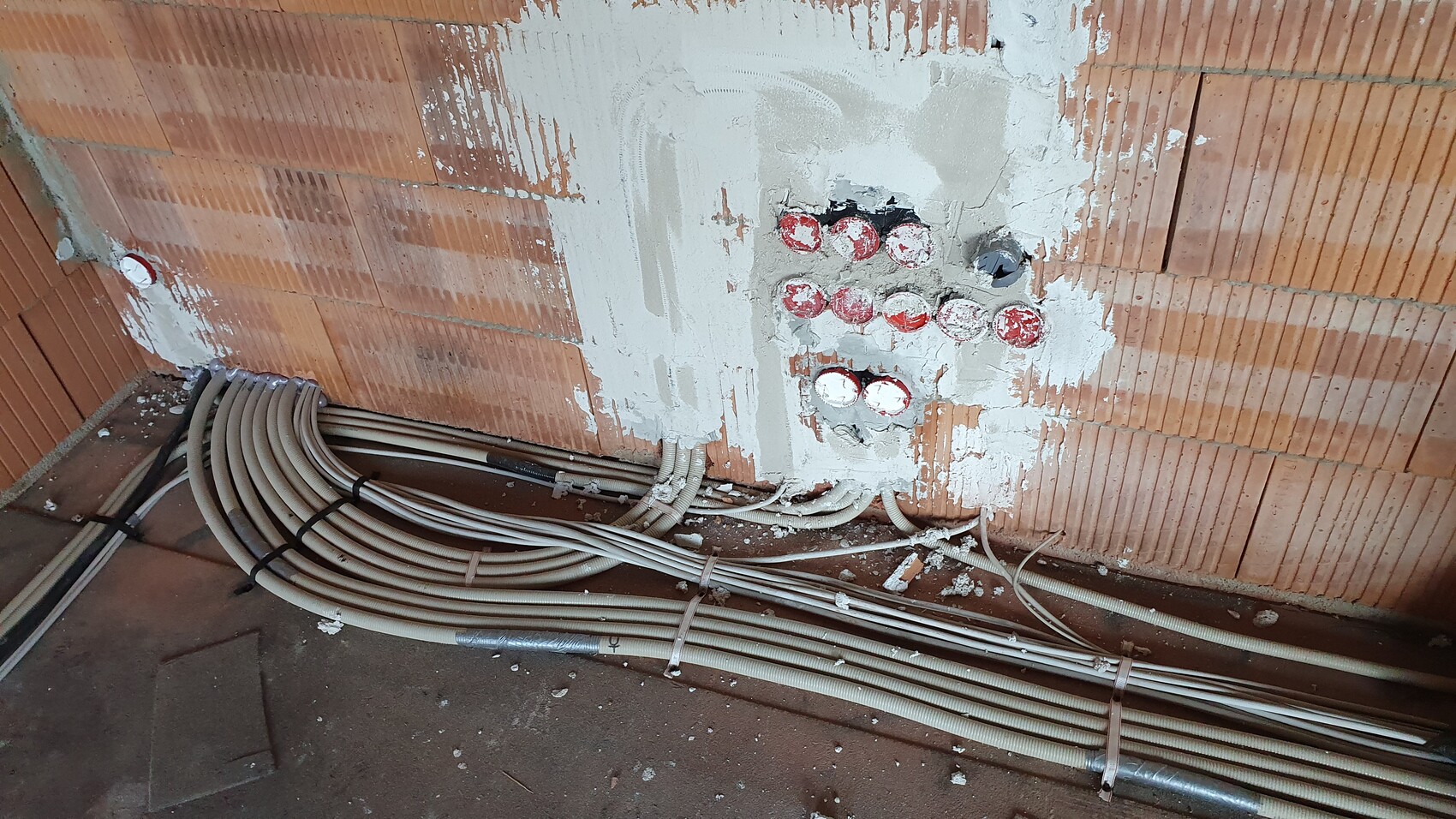

Ich habe das jetzt mit einem Freund mal optimiert. Ist noch nicht final abgeschlossen.
Kabel lassen sich super einziehen.

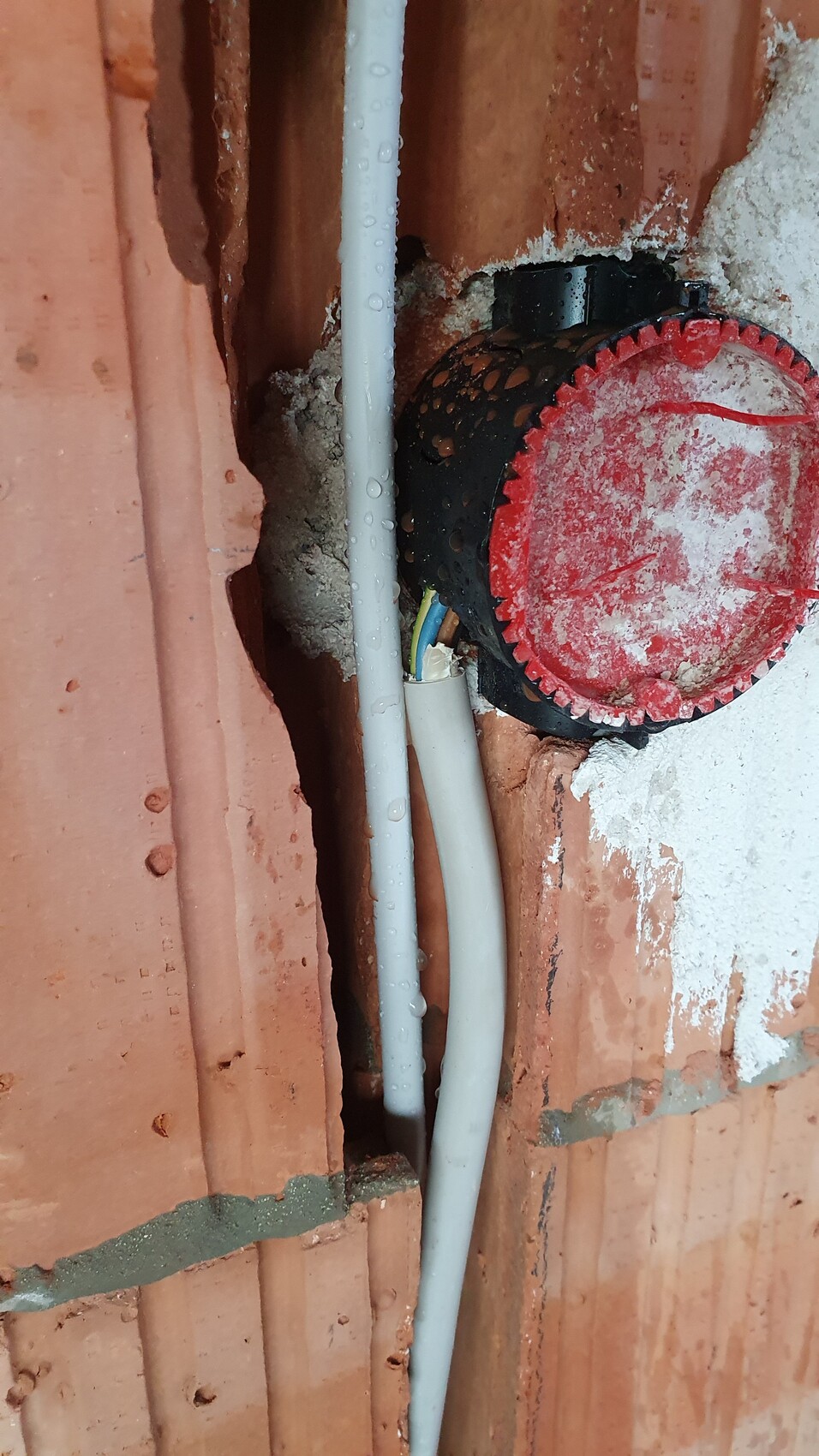

Anbei auch noch paar Bilder wo man sieht dass die Kabel nicht bis in die Dose gehen. Muss man nicht verstehen...
Vermutlich haben die mal sauber reingepasst, wurden dann aber durch folgende Leitungen weggedrückt.

dynaudio7929.06.21 09:11
Wir haben das nur unter der Voraussetzung gemacht dass wir keinerlei Schuld bekommen wenn was nicht funktioniert und die Gewährleistung komplett beim Elektriker bleibt. Er nimmt das dann noch ab und gut ist. Bin ja nicht blöd.
Die Stromleitungen haben wir nicht angefasst. Die sind so von Anfang an gewesen. Der Mantel der Leitung muss bis in die Dose rein. Das ist Pflicht laut Baubegleitung da der Gipsputz aggressiv ist. Also haben wir alles mit Rotband zu gemacht um die Stellen zu schützen. Er hat einfach zu viel abisoliert. Das ist Pfusch. Ganz einfach
Ich kenne das so das die Kabel erst Mal einfach aus der Dose heraushängen bzw. gekringelt in der Dose verstaut sind (noch nicht abisoliert) und erst nach der Rohbauphase mit z.B. "JOKARI XL" in der Dose abisoliert werden. Dann kann so etwas nicht passieren.
Das war zumindest die Empfehlung unseres Elektrikers für uns (machen wir selbst)

So kenne ich das auch.
Oder aber man isoliert ab und dann verlegt man die Leitung von der Dose aus bis zum Verteiler oder zum Schalter. Dann kann sowas nicht passieren.
Ihr schützt also mit Gipsputz (= Rotband) vor dem Gipsputz des Verputzers? Läuft 😀
