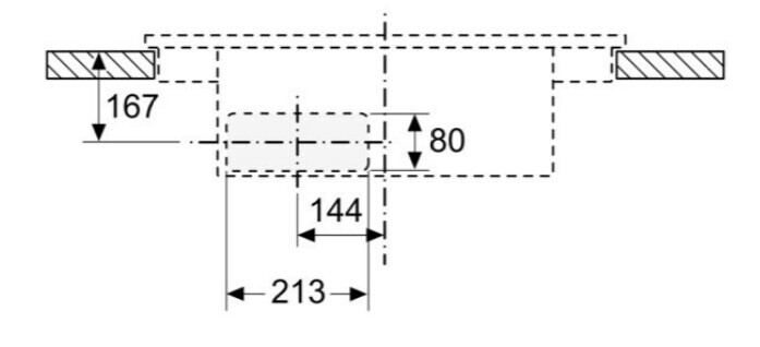

Guten Abend zusammen,
heute wurde die Montage unserer Küche fertiggestellt. Es ist ein AEG Flexbridge 2in1 Induktionsherd mit Dunstabzug (Umluft) eingebaut worden. Dieser aufgrund Schrankplanung und Gerätekomponenten per "ungeführter Unluft". Einen Schlitz in den Sockel o.ä. hat mein Küchenmonteur nicht gemacht. Lt. seiner Aussage entweicht die Luft über die Schränke usw.
Google sagt mir, dass die Nachlaufautomatik nach dem Kochen wichtig ist, um den "Bereich" trocken zu kriegen.
Gibt es hier Profis, die die Einbausituation absegnen können?
Bild habe ich beigefügt.
Besten Dank im Voraus.

Jesse Custer12.11.23 09:14
Auch, wenn ich persönlich eine geführte Umluft bevorzuge, hat die ungeführte Version halt den Vorteil, dass noch weniger Platz verschenkt wird - da Deine Arbeitsplatte nur eine sehr geringe Tiefe hat, hier wohl ein ausschlaggebender Faktor.
Auf dieser Basis hat Google auch vollkommen Recht - und Deine Platte wird meines Wissens dazu auch eine Automatik haben (der Nachlauf läuft automatisch an, wenn Du die Herdplatte ausschaltest).
Wobei ich das aber auch bei einer geführten Umluft immer empfehle - der Filter dankt es Dir...
Eine Aussparung in die Sockelleiste würde ich aber aus strömungsmechanischen Gründen trotzdem einbringen lassen.
Allthewayup12.11.23 09:33
Ich bin hier Aufgrund deiner Werbung im Thread „Baukosten gehen aktuell durch die Decke“ ;-)
Verstehe ich das richtig, dass deine Absaugung die Luft einfach von der Arbeitsplatte nach unten in den (sieht nach Schubladen aus) bläst? Wenn du da den großen Nudeltopf stehen hast ist die Abluft ja ganz schön feucht und das hält auch der Filter alleine nicht zurück. Selbst wenn da noch so ein kleiner Flüssigkeitsauffangbehälter eingebaut ist, die feuchte Abluft kondensiert doch an allem was da in der Nähe ist oder irre ich mich da? Mal abgesehen davon, dass das früher oder später „speckig“ wird, weil wer reinigt schon alle paar Wochen die Filter und das über Jahrzehnte hinweg mit der gleichen Disziplin.

Nida35a12.11.23 10:03
Das ist so und funktioniert,
aber unkontrolliert und damit kann es an Stellen die du nie siehst zu gammeln anfangen.
Der Monteur hat es sich leicht gemacht 😕 und in der Garantie passiert sicher noch nichts.
Wenn in 10/20 Jahren ein Geruch aufkommt hätte ich einen Verdacht 🙄 .
Ich würde es ändern lassen, das Zeug in 20 Jahren Schlauch, möchte ich nicht in den Schränken verteilt haben
hauskauf198712.11.23 10:54
Danke vorab für eure Antworten.

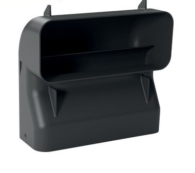

Ich habe mal ein Bild beigefügt von den Komponenten, die beim Herd dabei waren. M. E. fehlen ja auch Teile für die Installation einer geführten Umluft die wenn es der Platz hergegeben hätte installiert werden könnte, oder? (Bögen, Gitter o.ä.)

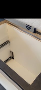

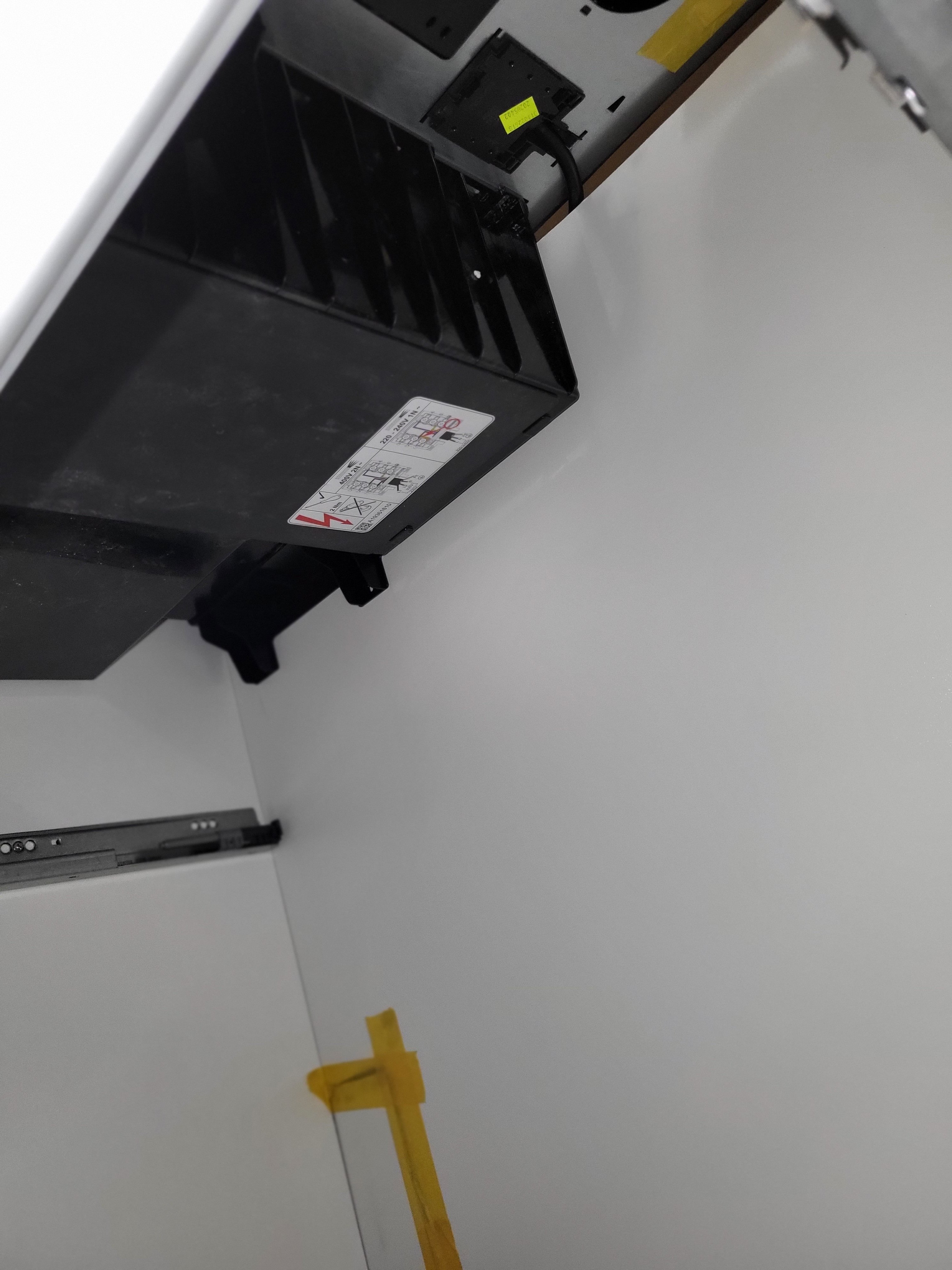

Den Schrank habe ich mal beigefügt (bitte nicht irritieren lassen, angefangen hatte ein "Monteur" der leider nicht fähig war. Ein anderer Monteur hatte unsere Küche dann fertiggestellt (vom Küchenstudio)
Würdet ihr also den kompletten Sockel schlitzen lassen? Ich will vermeiden, dass sich irgendwo irgendwann mal Schimmel bildet usw. Mein Monteur sagte, dass er ähnliche Systeme bereits genau so verbaut hat uns es bisher keine Probleme gab (gut die tauchen wenn wahrscheinlich erst viel später auf 😀)

xMisterDx12.11.23 11:46
Du pustet die feuchte Luft unter deine Arbeitsplatte am besten noch gegen die kühle Außenwand?
Ich würd da nix schlitzen, ich würde die feuchte Luft entweder direkt rauspusten oder mir ne Umlufthaube über den Herd hängen..
Die Luft unter deinem Sockel hat, wenn du Nudeln kochst, innerhalb weniger Minuten 100%rh, das tropft da nur so runter.
Was sollen da Schlitze bringen? Warme feuchte Luft will nach oben, nicht nach unten. Für ne anständige Zirkulation brauchst du auch Lüftungsschlitze oben im der Arbeitsplatte. Son Schlitz mag für die normale Raumfeuchte in der Küche reichen, aber nicht für das Tropenklima, das du mit deiner Abzugshaube unter der Arbeitsplatte herstellst.
