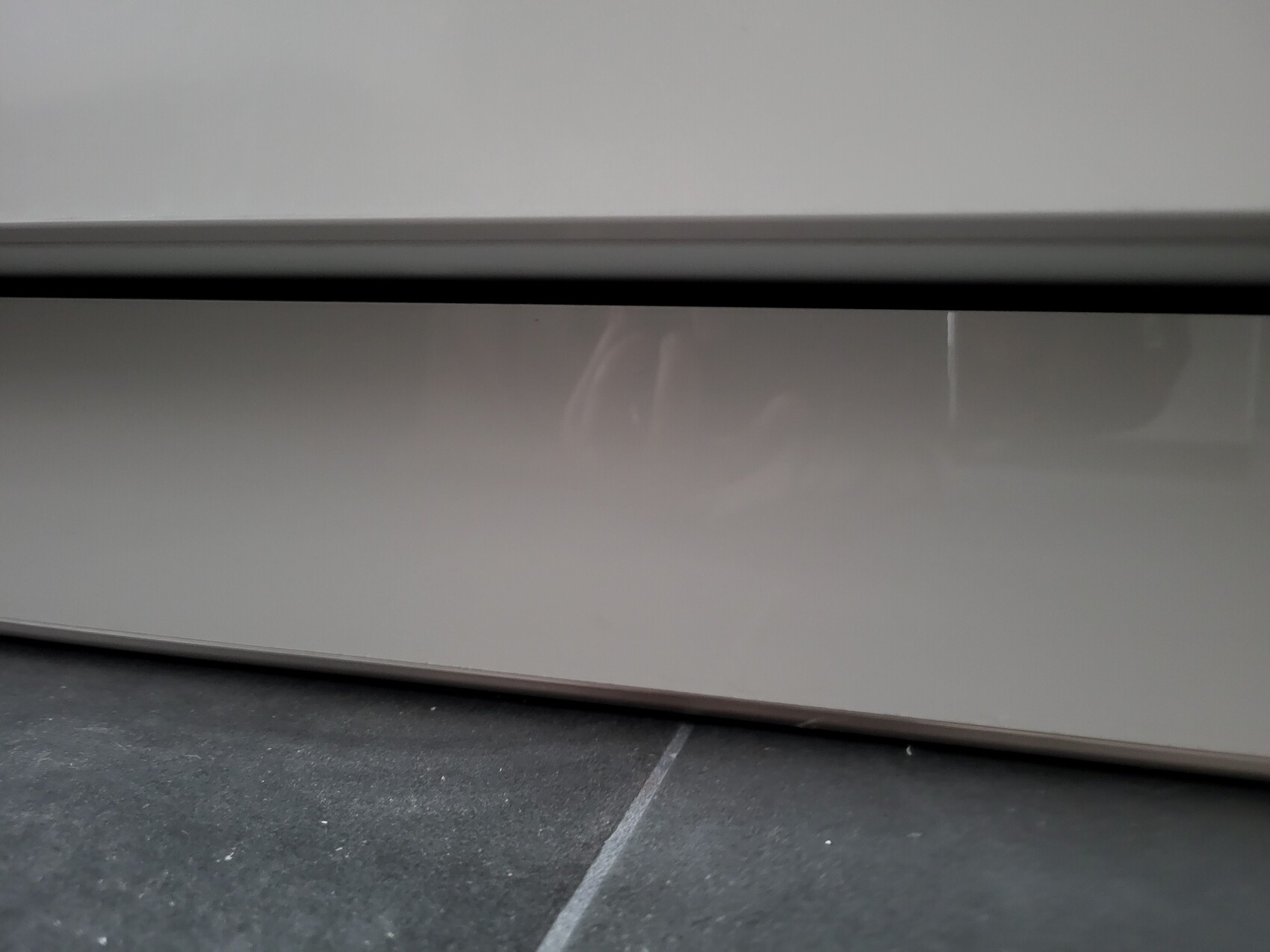

Edit / Update. Mein Mann ist gerade nachsehen gegangen, und bei der neuen Küche gibt's tatsächlich nen kleinen Schlitz im Sockel. 😀 Im alten Haus hatten wir keinen soweit ich weiß.

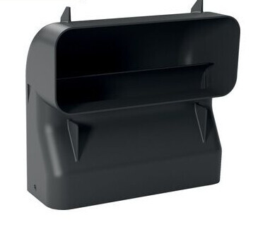

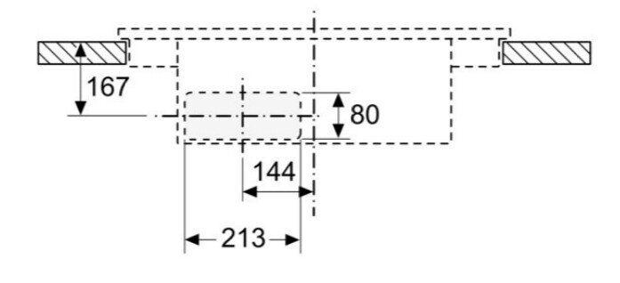

In der Schrankrückwand müsstet ihr so eine Öffnung haben
Technische Zeichnung eines Türrahmens mit Maßangaben
in die so ein Teil eingesteckt wird
Schwarzer wandmontierter Briefkasten mit zwei Fächern
was beim Kochfeld dabei war. Mit dem Teil blässt die Luft bis in den Sockel

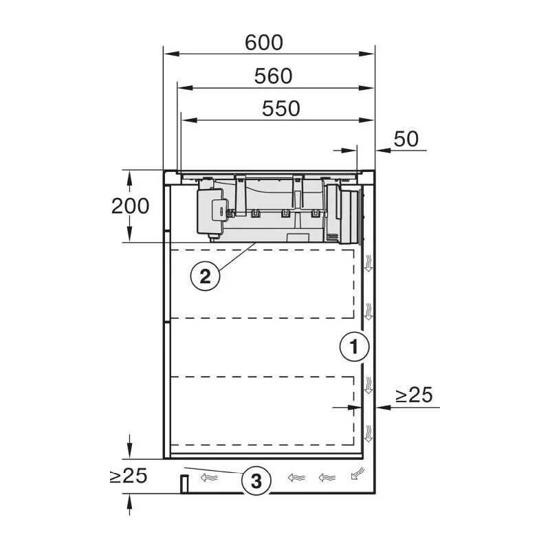

Schematische Zeichnung eines Geräteschranks mit Einbaugeräten und Maßangaben
Persönliche würde ich geführte Umluft mit Geruchsfilter im Sockel nehmen. Die Feuchtigkeit bleibt immer im Raum.
Abstand zu Hängeschränke sollte nicht weniger als 60cm sein. Das ist alles ok, wenn bei jedem Kochvorgang der Muldenlüfter eingeschaltet ist.

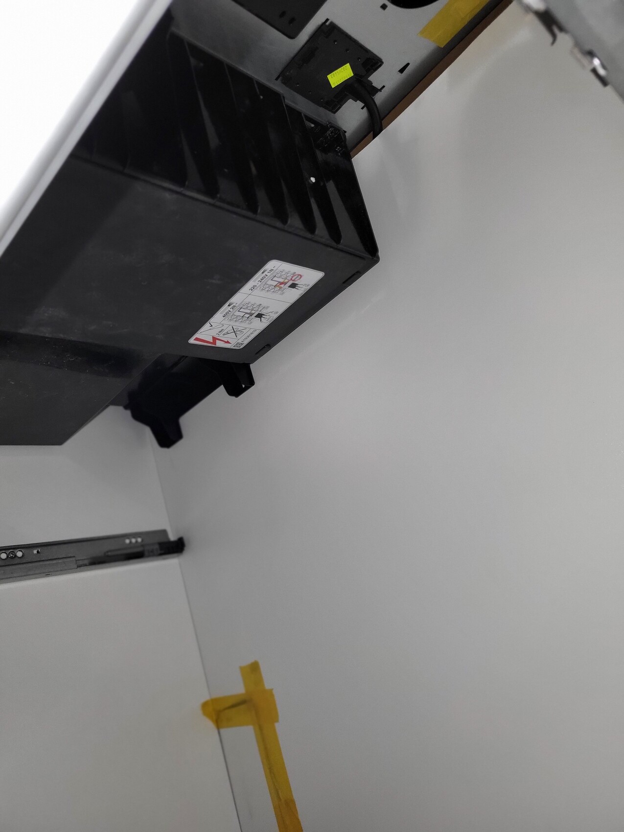

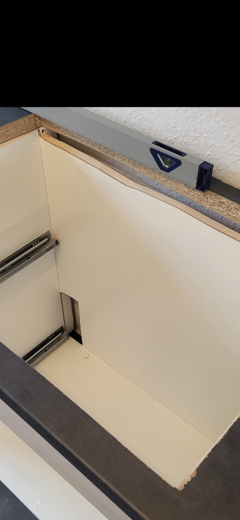

Danke für eure Antworten. Ich habe mir die Situation nochmal angeschaut. Die ungeführe Luft wird gegen die Wand geblasen und die Sockel haben durchgängig einen 1-2cm Schlitz. Ein Bogen oder ähnliches dass die Luft "runter" geleitet wird wurde nicht installiert und war auch beim AEG Gerät nicht dabei.
Anbei 3 Bilder der Einbausituation. Der Unterschrank hat hinter der Rückwand ca. 8cm Platz. Ich hoffe der Monteur hat ein Loch in der Rückwand reingeschnitten und nicht dass die Luft gepresst gegen die Rückwand bläst :o
