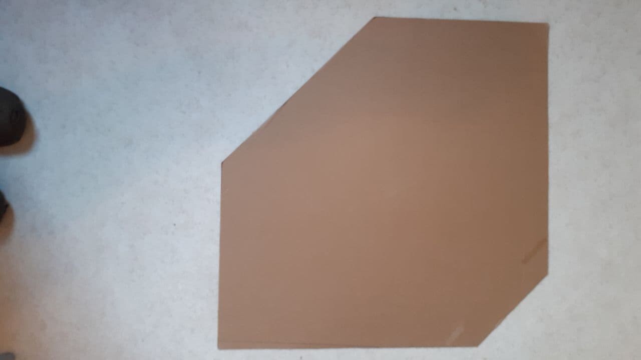

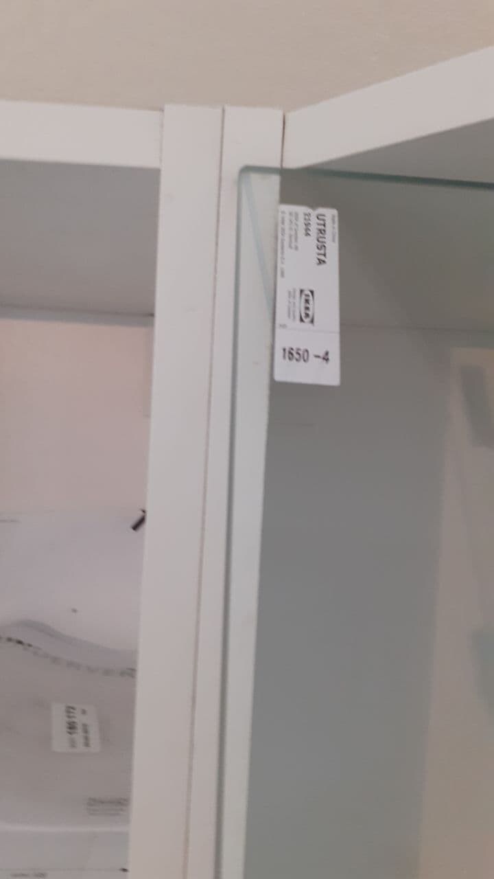

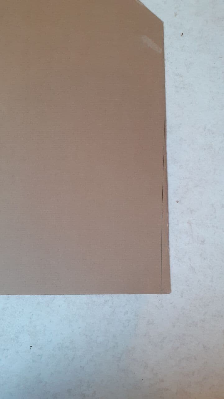

Erste Überlegung: Den Glasboden an der Hinterseite kürzen. Dreieck 15x300mm. Das geht leider nicht. Der Glasboden ist ein ESG (Einscheiben-Sicherheits-Glas). Das lässt sich nicht schneiden oder schleifen. (Auskunft Glaserei). Für Holzböden wäre das eine Lösung mit angepassten Maßen.

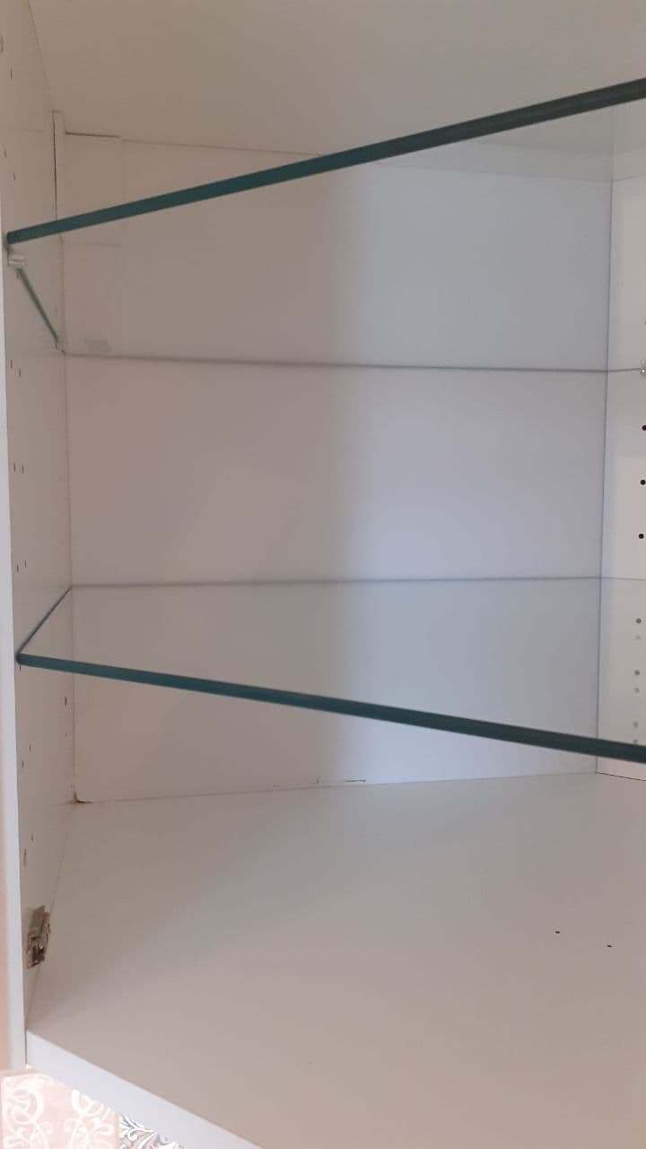

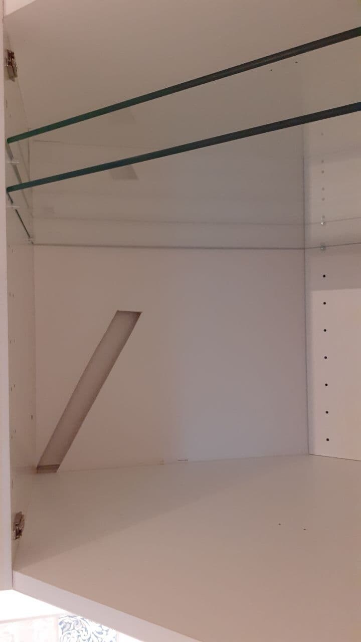

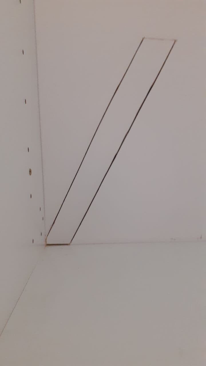

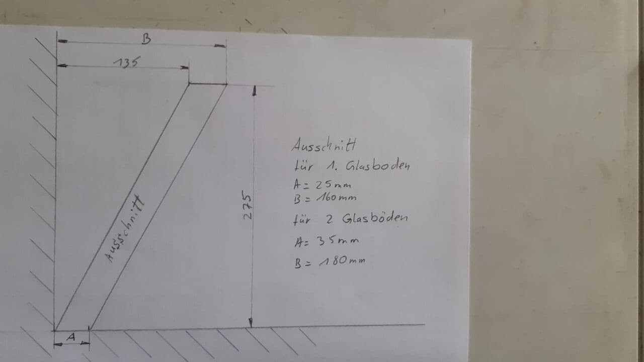

Lösung für Glasböden: Die Rückwand einschneiden.
Der Ausschnitt muss unterschiedlich groß sein, je nachdem, ob man einen oder zwei Glasböden einbauen will. Ich hab mal ein paar Bilder angehängt, hoffe das klappt.
Reihenfolge:
Ausschnitt anzeichnen und ausschneiden (Multifunktionswerkzeug)
Technische Zeichnung: diagonaler Ausschnitt für Glasboden, Maße A/B.
Offener weißer Schrank mit zwei dunklen Stangen; diagonales Holzbrett steht drin.
Kanten glätten (Vorder,- Rückseite auch den ausgeschnittenen Streifen)

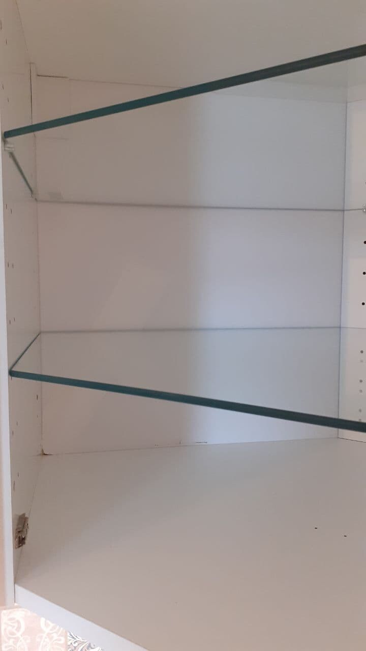

1. Glasboden einschieben und auf den Boden legen
2. Glasboden einschieben und mit den Auflagepinnen in die oberste Stellung legen
1, Glasboden in die darunter liegende Stellung legen

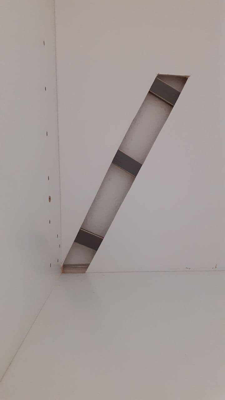

Querhalter (ca. 8-10cm Länge) mit Montage-Klebeband bekleben, durch den Ausschnitt führen und von hinten an die Rückwand kleben.
Schräger Schlitz in einer weißen Wand mit Metallstreifen und Innenraum.
Weiße Schrankinnenwand mit diagonaler, schmaler Leiste von unten links nach oben rechts.

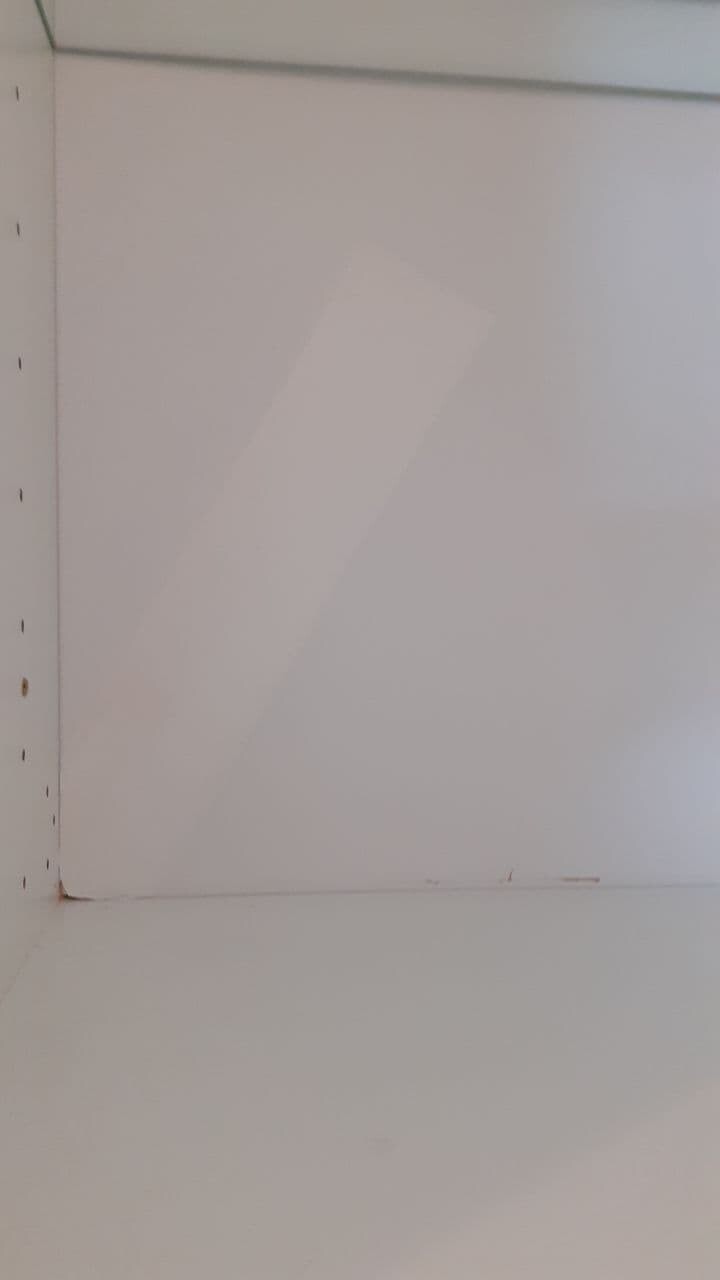

Den Streifen einkleben
Mit D-C-Fix Folie überkleben.

Offener weißer Innenraum eines Schranks mit zwei Glasregalen.
Ich bin froh, dass ich die Hängeschränke nicht abbauen musste.
