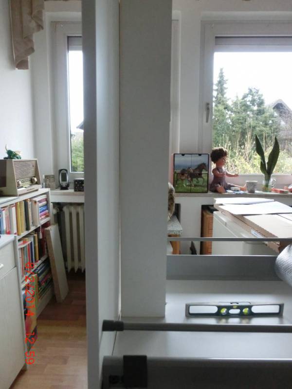

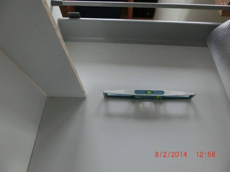

Es ist so weit. Trotz der Hilfe von vielen hier habe ich Faktum satt.

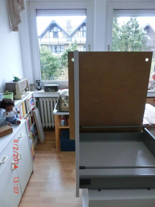

War bei Ikea und habe von den dortigen Mitarbeitern einmal die Schublade "heraus reißen lassen" :D sowie die große "Frontplatte" entfernen lassen :D
Ging dort ganz einfach, benutzen wohl immer den selben schrank und dieselben Schubladen.

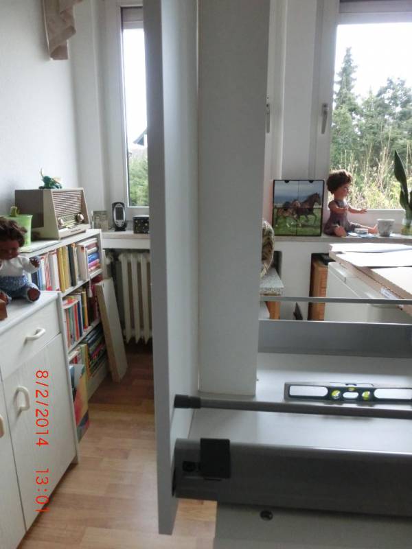

Zu Hause ans Werk gegangen. Nix kaputt gemacht dabei :D
Dann an den Stangen rum gedreht. Der Spalt wurde oben kleiner dafür entstand dann am Schubladenboden einer, man kann eben nicht alles haben :D

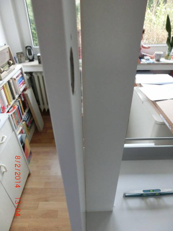

Alles für die Katz. Es ist nun mal so, die Front ist in sich schief, oder anders ausgedrückt "elegant in sich gebogen" :rolleyes:
Muß ich jetzt den Schrank demontieren und mit den Einzelteilen nach IKEA, reicht die Schublade mit Front oder nur die Front mit Fotos für eine neue Frontplatte?
Wer Erfahrung hat bitte melden.

Wenn du die Front demontiert hast, lege sie mal auf deinen Tisch, oder sonstiges planes um zu sehen ob die Front tatsächlich verformt ist. Falls ja, reicht es, lediglich die Front mit Kassenbon umzutauschen. Das geht völlig problemlos.

Neue Front besorgt. Was soll ich sagen montiert, ein bißchen hier und da gedreht, Tür paßt wie ne 1. Griff befestigt. Tür ins "Schloss geworfen" leise, saugend schmatzen geschlossen :D :D
