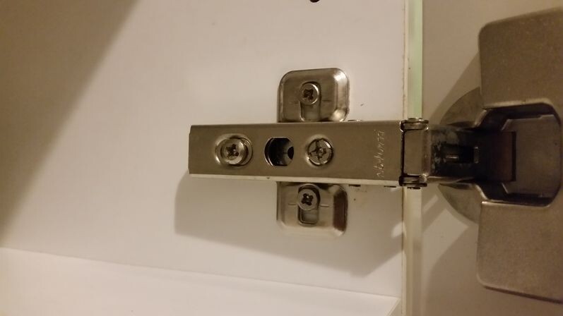

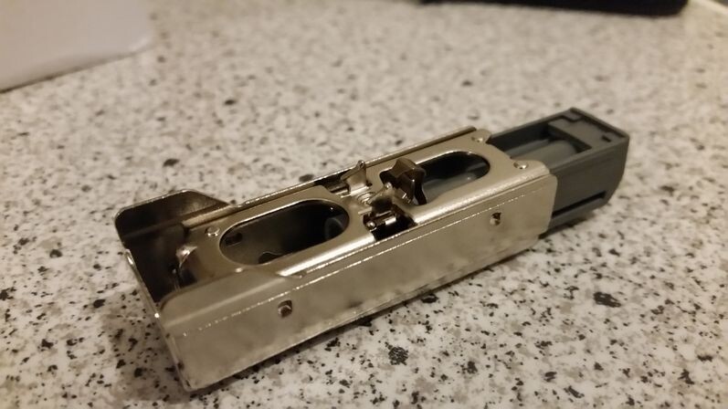

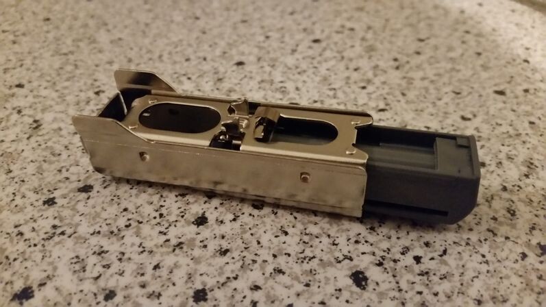

Es ist wie folgt: ich bin vorige Woche in eine neue Wohnung gezogen, die eine Faktum Küche drin hat. Ich find die soweit auch toll! Bei IKEA wollte ich nun Dämpfer kaufen, zum Nachrüsten. Für die Schubladen konnte ich noch welche bestellen (puh!), da die bald aus dem Programm fliegen; die kommen hoffentlich bald an.
Für die Schranktüren, sagte man mir, könne ich die Dämpfer von Pax nehmen - die junge Frau schickte mich auch direkt in die richtige Ecke der Lagerhalle, da fand ich aber nur komplette Scharniere. Das wollte ich eigentlich nicht, ich wollte so Dinger zum Aufclippen
Also fix gegoogelt. Da finden sich dann Dämpfer von Blum, von denen ja auch die Scharniere sind. Auf Amazon stand die gehen auch für Ikea, also habe ich die mal bestellt - aber entweder bin ich zu blöd die aufzustecken, oder sie passen einfach nicht :/
Ich habe mal Fotos gemacht!

Ich gehe ja fast davon aus, dass die Dinger falsch sind (braucht jemand 10stk?) - also, was kann ich nun tun? Gibt es überhaupt welche zum Aufclippen, die ich nutzen kann? Ich stehe etwas auf Kriegsfuß mit diesen Scharnieren, daher will ich ungern neue einbauen.
Hat da jemand einen cleveren Tipp?

Vereinfacht gesagt: das (abge)Runde(te) muss eckig werden.

Danke für Deine schnelle Antwort! Also komme ich um einen kompletten Umbau eher nicht rum? Da es nicht meine Küche ist, ist das herumfeilen eher blöd (ich habe einen Dremel, würde also schon fix gehen). Wenn ich eh umbauen müsste, könnte ich auch neue Scharniere kaufen, denke ich.

Ausgefeilt hast du die Löcher ruckzuck. Mit nem Dremel noch schneller, wenn du das Teil so halten kannst, das es eckig wird.
Wenn du es ordentlich machst, wird das nachher niemand bemerken, schon gar nicht, wenn du die Dämpfer darauf lässt.
solltest du es vermurksen ist das auch nicht schlimm, wenn die Alternative zum Basteln neue Scharniere heißt.

Das ist keine große Arbeit. Probiere es mal mit einem Scharnier aus.
Vorteile:
Du sparst Geld.
Bei den Aufsteckdämpfer benötigst du meistens nur einen Dämpfer pro Tür, wenn du Scharniere von Blum mit integrierter Dämpfung nimmst, musst du jedes Scharnier ersetzen und der Öffnungswinkel verkleinert sich um 10°. Zudem gibt es keine Scharniere mit 5 mm Befestigungslöcher.
Die KOMPLEMENT Scharniere für PAX enthalten im Set nur zwei gedämpfte Scharniere und sind nicht mehr von Blum. Das Plastikteil im Topf sieht nicht sehr vertrauenerweckend aus und der Topf hat eine Schraub- statt Klemmbefestigung.
Wenn du eines Der Scharniere jeweils durch ein Utrusta Scharnier ersetzt, dann musst du die 5mm Löcher in der Tür auf 8 mm aufbohren.
In den nächsten 6 Wochen kannst du noch INTEGRAL Scharniere bestellen. Das ist noch eine bequeme Alternative.
