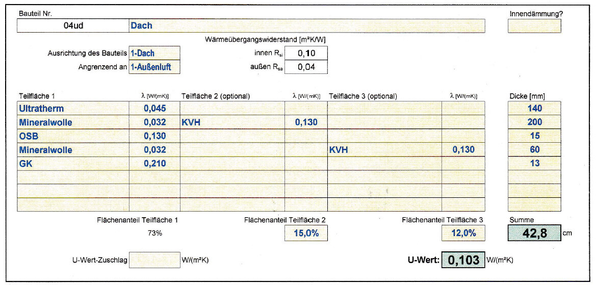

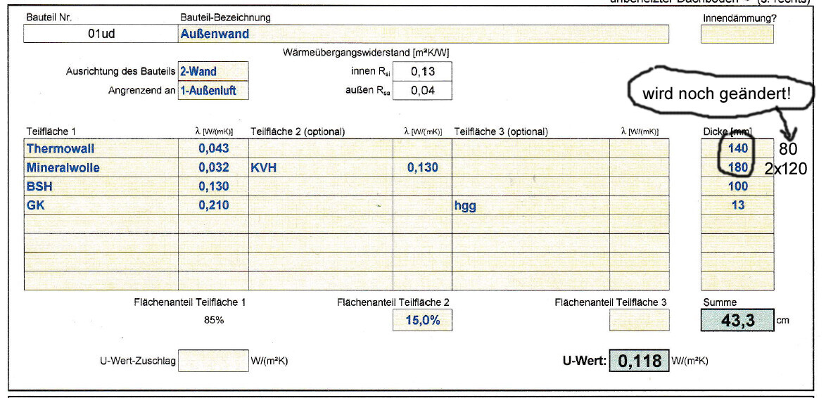

Hallo, wir bauen auch zwei Doppelhaushälfte als Massivholzhaus. Demnächst geht es los.
WIr haben uns über den sommerlichen Wärmeschutz mehr Gedanken (Sorgen)
gemacht als über die Heizlast. Moderne Häuser sind dicht und energieeffizient.
Der Klimawandel kommt, es wird sicherlich eher wärmer als kälter.
Masse machts beim sommerlichen Wärmeschutz. Deswegen wird unsere recht
dicke Aufsparrendämmung (20cm) aus Gutex Holzfaserdämmplatten. Das hilft
beim Dach.
Zudem werden wir 2 - max. 3° mit unserer Sole Wasser Wärmepumpe kühlen können.
Auch das macht was aus. (wird vermutlich je Doppelhaushälfte eine S1255-PC von Nibe )
Ach ja, Raffstores auch hier im Vorteil gegenüber Jalousien. Fensterfläche
natürlich wie bereits erwähnt spielt auch eine Rolle.
Massivholzhaus heisst bei uns BSH + Dämmung, nicht Blockbohle. Das ist wohl
auch kaum noch genehmigungsfähig (meine Eltern wie auch meine Schwester mit
ihrem Mann habe eines aus Blockbohlen. Damals reichten massive irgendwas um
12cm Holz ohne weitere Dämmung. Die wurde mit 8cm Holzfaserdämmplatten
nachgerüstet.)
Der Schallschutz wird laut Architekt bei BSH 12cm als Decke + passendem Aufbau
kein Problem. Ihm macht nur die Haustrennwand schalltechnisch Sorgen. Die soll
aus 10cm BSH, Fermacell, 4cm Dämm/Brandschutzwolle und das Gleiche nochmals
in umgekehrter Reihenfolge. Da würde er lieber eine Kalksandsteinwand sehen.
Da kam ja auch schon die Frage nach dem Bauherren der anderen Doppelhaushälfte.
Hier muss man sich einigen, unterschiedliche Materialien auf Dach oder an Wand
sind problematisch.
Dringende Empfehlung: Sucht euch einen gemeinsamen Architekten der auch
Energieberater ist. Aktuell sehr viel Förderung für KfW40(+), mit Holz leichter
(dünnere Wände) zu erreichen als monolitisch.
