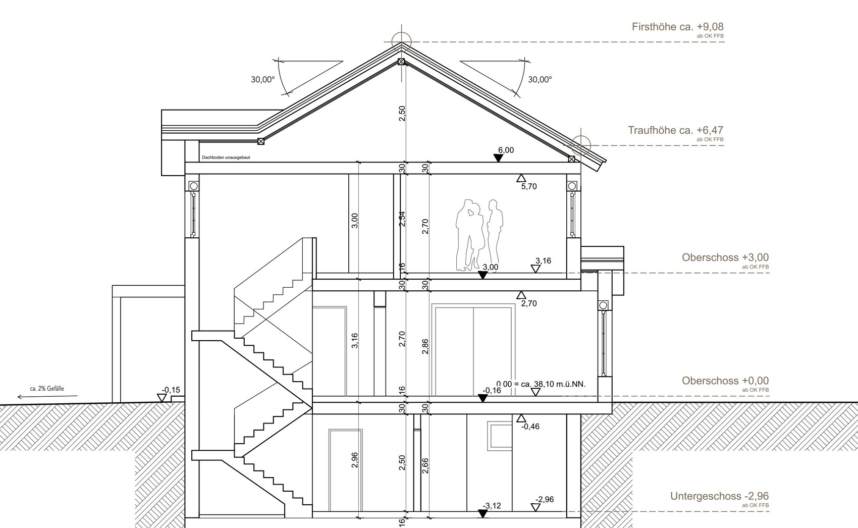

Der Architekt hatte dann 2 Vollgeschosse empfohlen, da flexibler nutzbares OG.
Wie schon gesagt: da bin ich anderer Meinung.

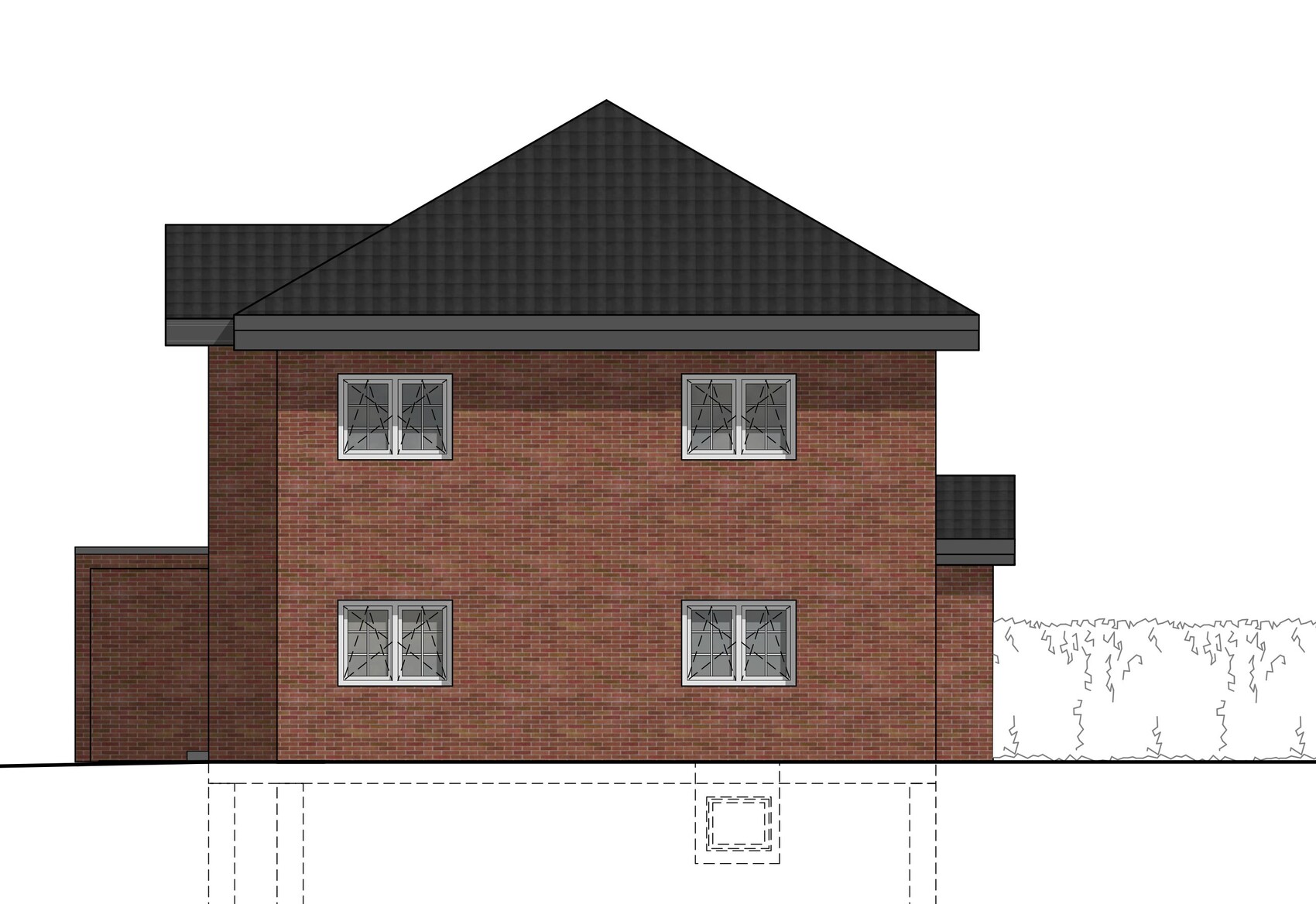

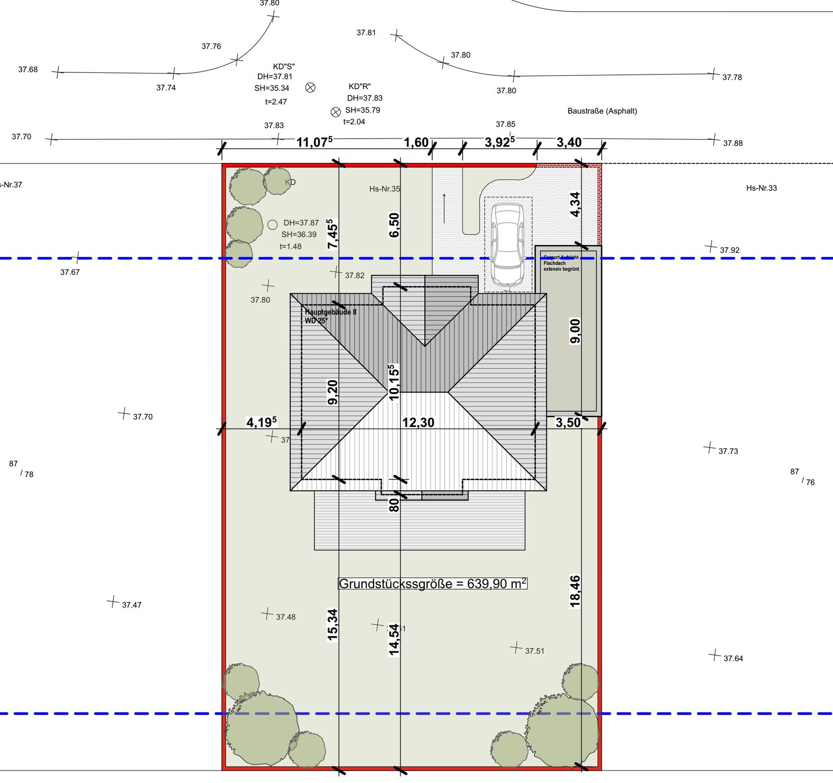

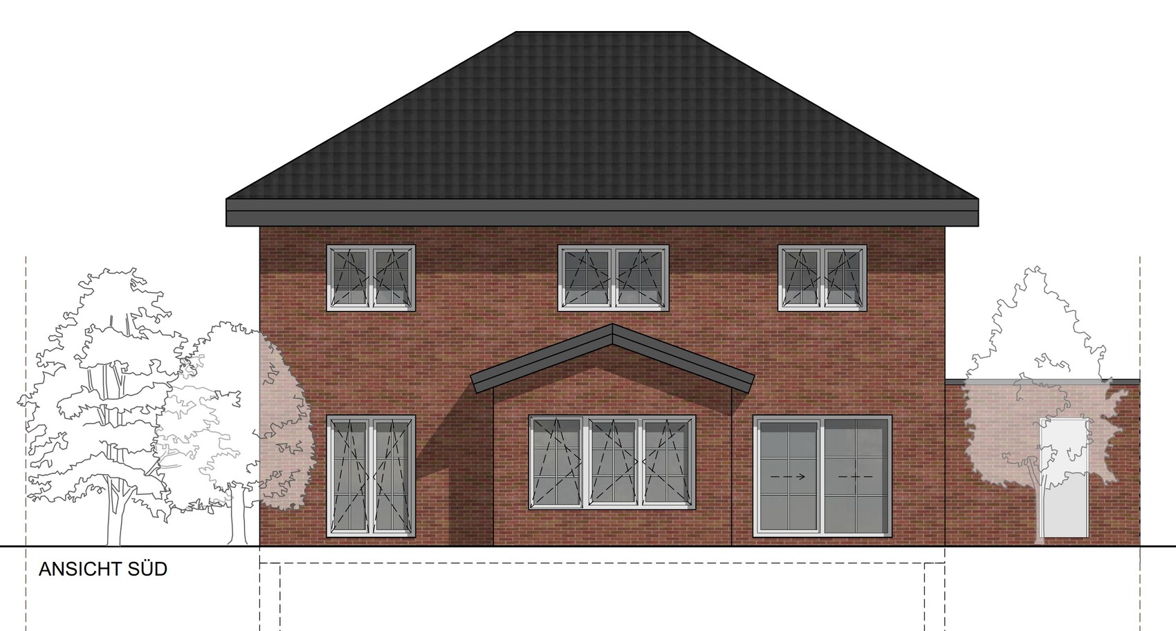

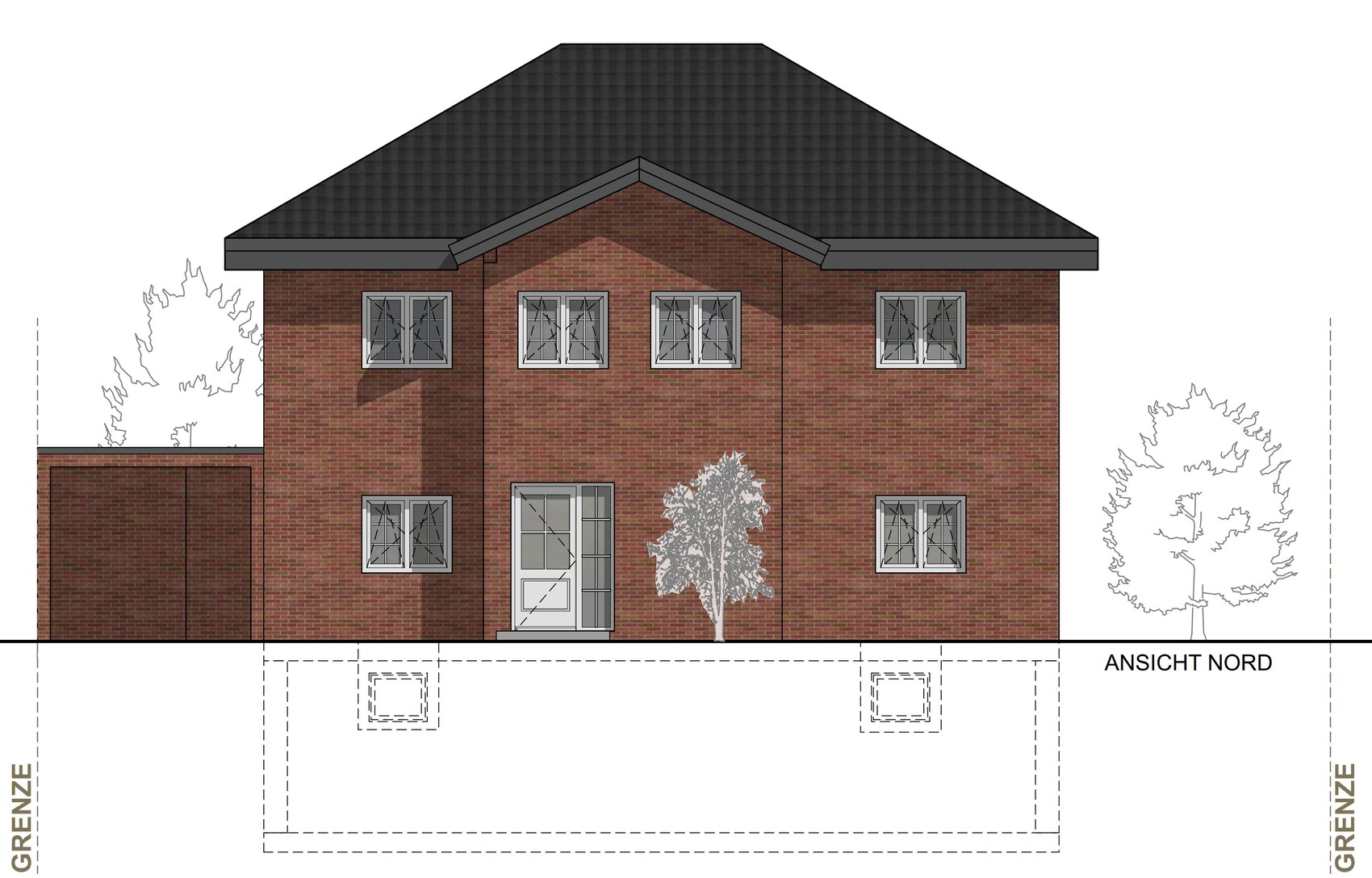

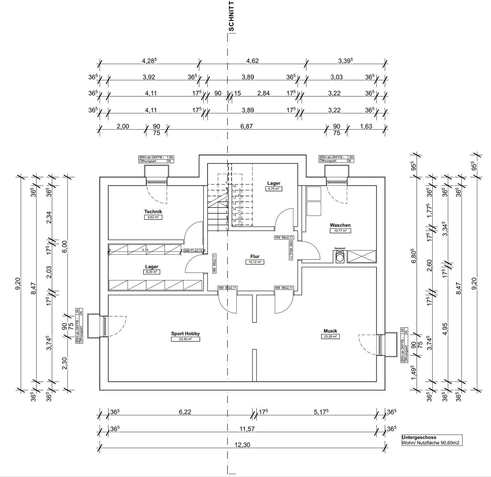

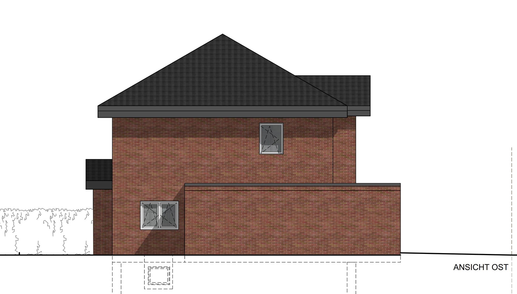

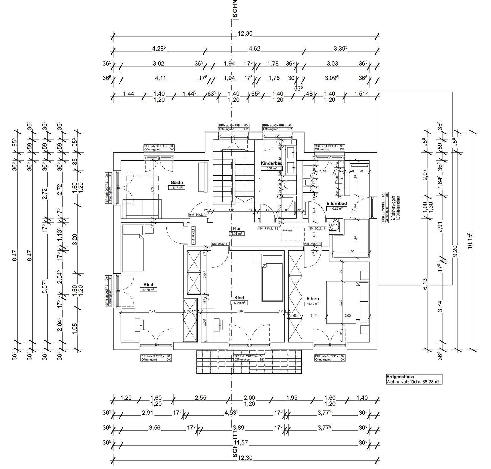

Das ist der aktuelle Stand der Planung mit Keller. Wenn man den Keller streichen würde, könnte man den Musik-/Hobby-Sportteil sicherlich im Gästezimmer im OG realisieren. Aber alleine um Technik- um Waschraum zu integrieren müssten wohl größere Umplanungen her. Gut, für die Waschmaschine könnte ich die Sauna im Bad opfern. Technikraum dann unters Dach?
Wie findet ihr sonst den Grundriss so?
Grundriss- und Grundstücksplan eines Hausbaus mit Zufahrt und Garten.
Grundriss eines Hauses mit Küche, Wohnzimmer, Büro, Flur, Eingang, Dusch/WC, Garderobe, Garten.
Grundriss Erdgeschoss: Flur, Gäste-, Kinder- und Elternzimmer, Kinderbad und Elternbad.
Grundriss Kellergeschoss: Technik, Lager, Flur, Waschen, Musik, Sport/Hobby

Architekten-Schnitt eines mehrstöckigen Hauses mit Treppenhaus, Dachkonstruktion und Maßen.
15.02.25 23:46
Ich kann Dir sagen, wie die Aussenfront aussieht: völlig schief. Würde ich so nicht haben wollen.
Ben3001
15.02.25 23:53
Ja, das war auch einer unserer Hauptkritikpunkte an dem Entwurf. Wir hatten angeregt zumindest die Fenster auf der linken Seite zu zentrieren. Dafür hätten aber die Installationen im Bad oben geändert werden müssen, mit dann wohl kompliziertem Verlauf der Abwasserleitungen an der Außenwand, so dass dieser Punkt wieder verworfen wurde. Wir haben uns am Ende damit getröstet, dass man selten direkt frontal auf das Haus schaut und es von schräg weniger auffällt. Auf der Südseite fällt die Asymmetrie deutlich weniger auf.
16.02.25 01:32
Sorry, aber für so solche Gedankengänge und Argumente, sowie als auch, habe ich kein Verständnis.
In meinen Augen ist der Entwurf misslungen und gehört somit nicht gebaut.
