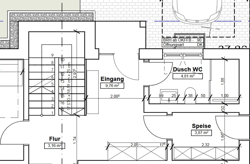

Vielen lieben Dank für Deine Rückmeldung!
- Eingang hat keine Überdachung.
War/Ist uns als Problem bewusst. Wir hatten mal eine Variante, wo der Eingang reingezogen war (s. Anhang). Von Außen sah das wiederum merkwürdig aus. Wir hatten jetzt überlegt, einfach einen schlichten Regenschutz außen an der Fassade anzubringen. Die 60cm Dachüberstand sind da wahrscheinlich nicht ausreichend?
- Garderobe/Flur ist etwas zweigeteilt, kann man sich aber dran gewöhnen
War es auch im 1. Entwurf buchstäblich durch eine Tür, wie man im Anhang sieht.
- Esstisch ist mit 1,50 recht frech klein eingezeichnet. 1,80 sollte der Architekt schon nutzen, wenn nicht hat 2,00 oder bei größeren Familien oder viel Essbesuch sollten 2,40 machbar sein.
Die 1,50m entsprechen unserem aktuellen esstisch(*), den wir bei Besuch ausziehen.
- Auch der Erker im Ess-Bereich trifft nicht die Mitte (von außen gesehen) ok, mag ja sein, dass ich da Monk bin.
Mich stört es an der Nordseite wesentlich mehr als im Süden, aber wegdiskutieren kann man es (leider) nicht.
- Da ist ein Sofa im Erker geplant. Grundsätzlich überlegen, wer sich da am Fenster an den Sprossen oder kalten Flächen den Rücken schubbern will
Im Erker ist ein Sitzfenster gedacht und kein Sofa. Nicht praktikabel?
- WZ: wie schaut man bei der Möblierung TV, ohne sich den Hals zu verdrehen?
Gar nicht. Wir sind TV-los glücklich. Neben dem Südfenster steht ein Klavier. Gegenüber eine Orgel.
- Wenig Küche, wenig Abstellfläche. Das wie die Hühner auf der Stange sitzen hat schon in den 2000ern nicht so geklappt wie vorgestellt.
Mit den Sitzpositionen ist dann auch der Hauptzugang zur Terrasse behindert.
Ohne in küchenplanerische Details zu gehen: Würdest Du sagen, dass die Küche von den Maßen her als Raum grundsätzlich suboptimal geplant ist oder ist nur die aktuelle Einrichtung murks? Unsere einzige Anforderung an die Küche war, neben Abtrennung vom Wohnzimmer, dass man zu viert dort morgens kurz platzsparend frühstücken kann.
- wenn ich lese, dass beim Kochen die Türen geschlossen sind, dann kommt man iwie so gar nicht auf die Terrasse?
Über das WZ kommt man hinten auch raus.
- das Kinderbad im OG hat eine 73er Tür.. daneben hat kein Lichtschalter Platz, Dusche ist dennoch im Rohbaumaß 90, also dann reelle 80?
- es gibt keine Wanne
Guter Hinweis. Ist mir noch nicht aufgefallen. Das schmale Kinderbad ist auch der Entwicklung des Plans geschuldet. Wir wollten ursprünglich eigentlich kein zusätzliches Zimmer im OG. Deshalb war das Gästezimmer im 1. Entwurf das Kinderbad. Das jetzige Kinderbad war eine Waschküche. Da wir relativ wenig Lebenszeit im Bad verbringen, schien uns der Badanteil an der Gesamtfläche des Hauses etwas überdimensioniert, sodass das Kinderbad dann in die Waschküche und die Waschküche in den Keller gewandert ist. Keine Dusche ist ebenso wie kein TV eine bewusste Entscheidung. Lässt sich das Problem Deiner Meinung nach lösen? Lichtschalter außen? Oder Bewegungssensor?
Es gibt jetzt zwei Reserve-Räume, habe leider nicht im Kopf, ob überhaupt HO eine Rolle spielt,
Klassisches Home Office nicht. Aber abendliches und Arbeiten am Wochenende schon. Dafür würde allerdings ein Reserveraum auch reichen.
Ich persönlich hätte aber wohl tatsächlich lieber den Allraum um einen Meter breiter bei 4 Personen als noch eine Extraetage.
Mag aber bei beispielsweise Grundflächenzahl von 0,2 dann auch recht eng werden.
Damit freunde ich mich auch immer mehr an. Damit ist möglicherweise auch das Symmetrieproblem lösbar. Grundflächenzahl ist 0,25. Ich werde das mal durchrechnen.

Ich versuche mal - zusammengefaßt statt chronologisch - im Schweinsgalopp auf diverse Einwürfe einzugehen, und dann auf die Entwurfsmethodik:
Ich kann Dir sagen, wie die Aussenfront aussieht: völlig schief. Würde ich so nicht haben wollen.

Wir wollten initial ein 1,5-geschossiges Haus mit Satteldach. Der Architekt hatte dann 2 Vollgeschosse empfohlen, da flexibler nutzbares OG. Wir finden die üblichen quadratischen Stadthausvillen mit den flachen Walmdächern ästhetisch eher gruselig und haben deshalb eine rechteckigere Form sowie Erker und ein steileres Dach angeregt, womit wir Stand heute von der Außenoptik her ganz zufrieden sind. [...] Eine Umplanung sollte im aktuellen Stadium durchaus noch möglich sein. Dass wir am Ende ein bisschen Lehrgeld bei dem Projekt zahlen werden, war zu erwarten.
So oder ähnlich läuft eine typische naive Entwurfsexegese ab. Diese naive Vorgehensweise mag sympathisch sein, aber dafür gehe ich nicht zu einer Fachfrau. Von der erwarte ich, daß sie den Kunden ihrer Planungsdienstleitung den Gegenvorschlag einer professionellen Vorgehensweise erläutert. Methodische Planung ist nämlich genau das wirksamste Prophylaxemedikament gegen sich sonst fast vorhersagbar ergebende Umplanungen. Das Lehrgeld beträgt hier das Honorar für eine Ehrenrunde der Entwurfsplanung mitsamt der darauf verwendeten Zeit aller Beteiligten.
Ben3001 schrieb:
Es stört mich schon. Ich kann gerade noch nicht sagen, ob es mich so sehr stört, dass ich wieder von vorne mit der Planung anfange. Die Asymmetrie der Seiten beträgt 89cm. Wenn man links um diese Länge vergrößert, hat das Haus 8,2qm mehr Fläche und ist ca. 30k€ teurer + Kosten der Umplanung. Im Gäste-WC unten ließe sich das Fenster mittig platzieren, im OG fehlen beim aktuellen Bad-Layout 7cm. Funktionell bringt ein 89cm breiteres Bad in der aktuellen Aufteilung im OG wohl eher nichts. Auswirkungen auf den Grundriss im EG: keine Ahnung.
Wohlgemerkt, die vertrödelte Zeit gehört auch zu den Kosten der Umplanung. Auswirkungen auf den Grundriss des EG wenn man mit dem OG beginnt und auf alle Grundrisse wenn man bei Treppenlage und Dachform konzeptionell vorgeht: unbezahlbar.

Anforderungen an die Planung waren: 2 etwa gleich große Kinderzimmer im OG, getrenntes Kinderbad, Arbeitszimmer mit Platz für 2 Schreibtische im EG, Kein offener Wohn-Ess-Kochbereich bzw. die Option die Küche visuell und olfaktorisch vom Wohn-/Essbereich abzutrennen, Sauna im Elternbad und ein Sitzfenster nach Süden im Wohnzimmer.
Das liest sich hier endlich mal wie brauchbare Grundlagen für eine Entwurfsentwicklung, wenn ich auch nicht müde werde zu wiederholen, daß "gleichgroße Zimmer für gleichgeliebte Kinder" eine Elterndenke sind, die von den Betroffenen meist weder vorgetragen noch geschätzt wird. Aufhänger für die Klage, sich gegenüber Geschwistern unfair behandelt zu fühlen, finden sich immer und lassen sich von Fakten nicht irritieren. Außerdem haben die Nachwüchse selber gänzlich andere Kriterien, was für sie ein tolles Kinderzimmer ausmacht.
Ben3001 schrieb:
Unsere Überlegung war, Küchenschiebetür wird wenige Male die Woche zum Kochen geschlossen und ist sonst meistens offen. Die Tür zum Wohnzimmer ist vielleicht wirklich als Doppelflügeltür besser. Ich kann irgendwie noch nicht so richtig einschätzen, was da praktischer ist.
Genau solche Hamletfragen sollte eine Fachperson mit den Bauherren beraten haben, _bevor_ mit Planzeichnungen begonnen wird.
Siehe vorstehend(e).
