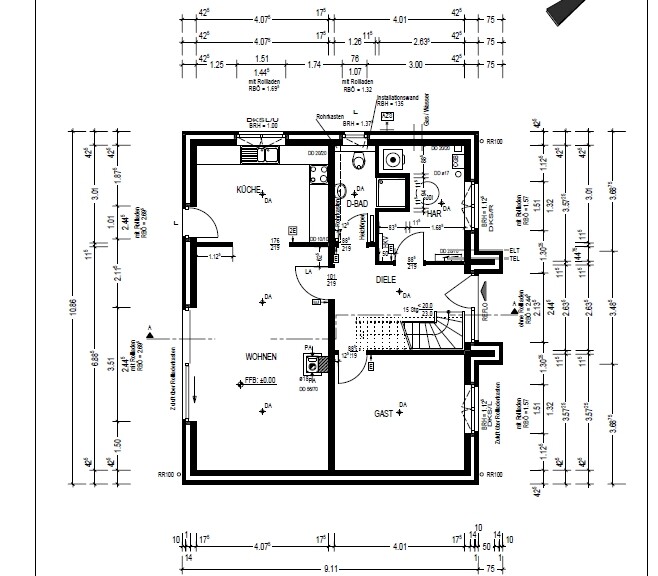

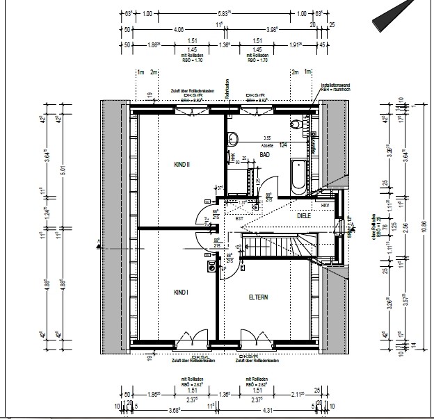

wir sind gerade in der finalen Grundrissplanung für unser Haus und würden gerne eure Meinungen und Ideen dazu hören.
Größe des Grundstücks: 650 m²
Hang: nein
Grundflächenzahl: 0,3
Geschossflächenzahl:
Baufenster, Baulinie und -grenze: siehe Plan
Randbebauung: Doppelcarport an Grundstücksgrenze
Anzahl Stellplatz: 2
Geschossigkeit: 2 zwingend
Dachform: Sattel- oder Krüppelwalmdach, Dachneigung zw. 30-50°
Stilrichtung: Friesenhaus
Ausrichtung: traufständig mit Friesengiebel
Maximale Höhen/Begrenzungen: keine
Stilrichtung, Dachform, Gebäudetyp: 2 geschossiges Einfamilienhaus, Verblendsteine, Friesengiebel
Keller, Geschosse: kein Keller, 2 Geschosse
Anzahl der Personen, Alter: 2 Erw., 1 Kind, 1 Kind in Planung
Raumbedarf im EG, OG: jeweils ca. 70 m²
Büro: Familiennutzung oder Homeoffice? Zimmer "Gast" im EG als kombiniertes Arbeit- und Gästezimmer angedacht, kein Homeoffice
Schlafgäste pro Jahr: 5-10
offene oder geschlossene Architektur: eher geschlossen
konservativ oder moderne Bauweise: konservativ
offene Küche, Kochinsel: halboffen, keine Kochinsel
Anzahl Essplätze: 6-8
Kamin: ja
Musik/Stereowand: nein
Balkon, Dachterrasse: nein
Garage, Carport: Doppelcarport
Nutzgarten, Treibhaus: nein
Von wem stammt die Planung: Planer eines Bauunternehmens (Heinz von Heiden)
Was gefällt besonders? Warum?: kleiner überdachter Eingangsbereich, halboffener Wohn/Ess-Bereich mit Schiebetür, große Schiebetür im EG, bodentiefe Fenster im OG an Süd-Ost-Seite
Was gefällt nicht? Warum?: kleiner Hauswirtschaftsraum und zu großes Bad im OG, Treppe war ursprünglich um 180° gedreht angedacht
Preisschätzung lt Architekt/Planer: ca. 200 T€
Persönliches Preislimit fürs Haus, inkl Ausstattung: 250 T€
favorisierte Heiztechnik: Erdgas und Solarthermie
Wir freuen uns auf eure Kommentare. Falls noch Details fehlen, bitte einfach anmerken.
Eine grundsätzliche Frage habe ich noch: Die Projektplanerin der Hausbau-Firma hat mir mitgeteilt, dass das Ausstiegsfenster für den Schornsteinfeger nicht eingezeichnet wird, da dies nicht für den Bauantrag relevant ist. Stimmt das?

11ant18.07.17 17:51
Freedark schrieb:
Man läuft quasi am Speicher vorbei zur Waschmaschine. Man sollte aber wohl eigentlich bequem vorbeikommen, so die bisherigen Überlegungen.
In den Überlegungen ist man rank und schlank, in der Praxis wuchtet man einen Wäschekorb durch die Gegend.
Invi85 schrieb:
Wir haben 45cm dicke "Säulen" vor den Eingangsbereich und finden das es das Haus sehr aufwertet.
Säulen mit dahinter Abstand zur Hauswand sind etwas anderes, und würde man auch etwas schlanker anlegen als hier geplant.
Freedark schrieb:
Ich persönlich finde die Dachflächen neben dem Giebel eigentlich schon recht breit. Eine Hausvergrößerung ist eigentlich Thema für uns.
Ich meinte auch nicht unbedingt, das Haus zu vergrößern. Sondern entweder größengleich in ein klassischer rechteckiges Grundrißformat zu ändern (was mit der Vollgeschoßerfordernis kollidieren wird), oder den Kapitänsgiebel in eine etwas süddeutschere Wiederkehr zu wandeln. Es soll ja nur traditionell sein - welche Tradition, ist nicht vorgeschrieben. Aus solchen Gründen erreichen solche Bebauungsplan-Vorgaben auch meist genau das, was sie verhindern wollen.
Freedark schrieb:
Unser Grundstück liegt im Wohngebiet "WA 2".
Mit Kreis um die "II" - also das zweite Vollgeschoss ist zwingend.
Im allgemeinen Wohngebiet WA2 ist das oberste zulässige Vollgeschoss als Dachgeschoss mit Sattel- oder Krüppelwalmdach auszubilden.
bedeutet dabei: als Dachschrägengeschoss wie geplant soll es sein, muß jedoch ein Vollgeschoss werden.
Eine Festsetzung der Drempelhöhe wird nicht vorgenommen.
ist dabei der Wink mit dem Zaunpfahl, daß wenn 30° Dachneigung (reichen fast nie) bis 50° Dachneigung (sind schon eine erheblich bessere Ausgangsposition) allein nicht reichen, um flächenmäßig ein Vollgeschoss zu erzeugen, mittels Hochschrauben der Kniestockhöhe das Vollgeschoss zu erfüllen ist. Nach meiner Ansicht hört ein Friesenhaus mit anderthalb Metern Kniestock zwar auf, traditionell zu sein. Aber so ganz echte Friesen sind die Brandenburger ja ohnehin nicht ;-)
