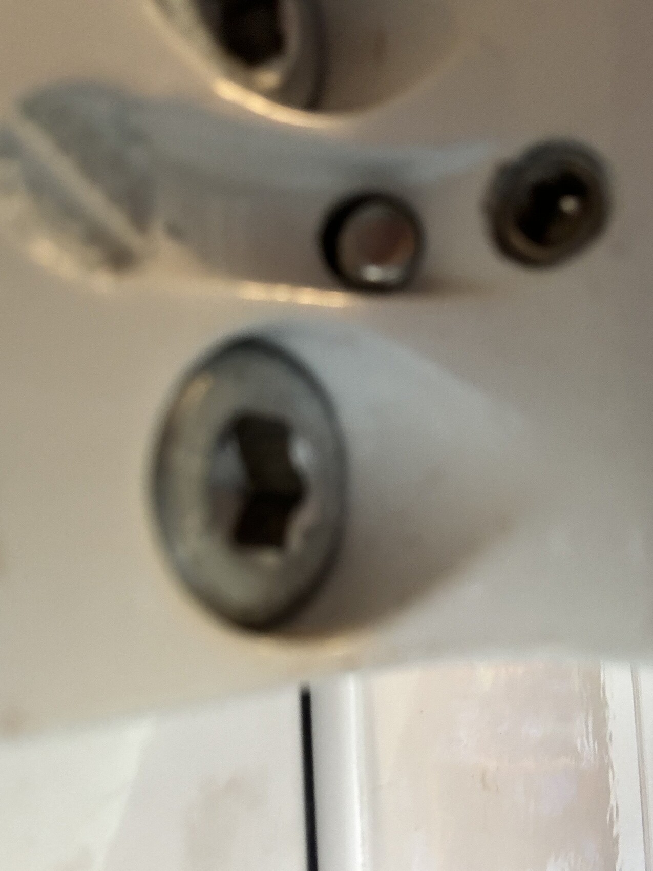

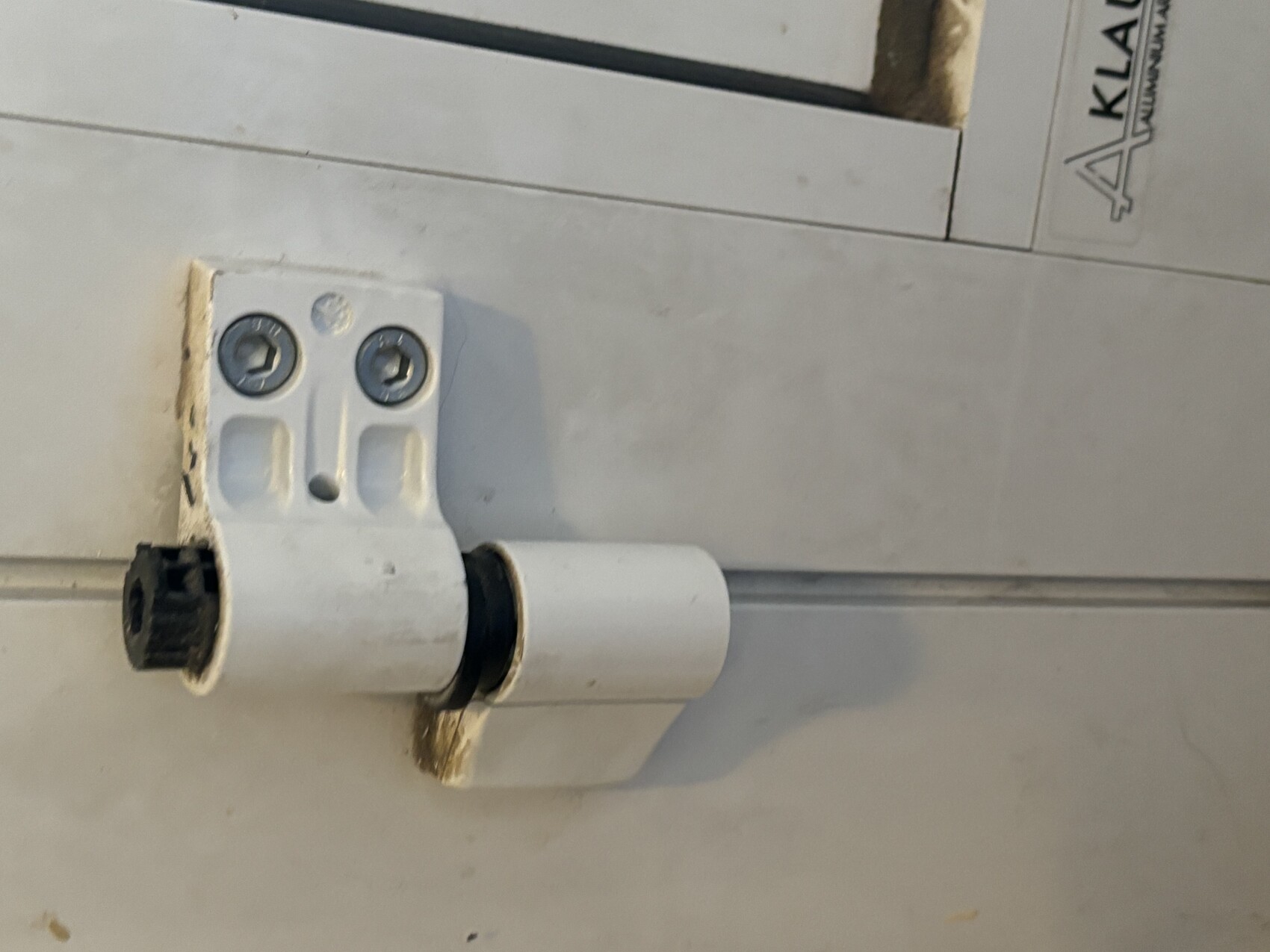

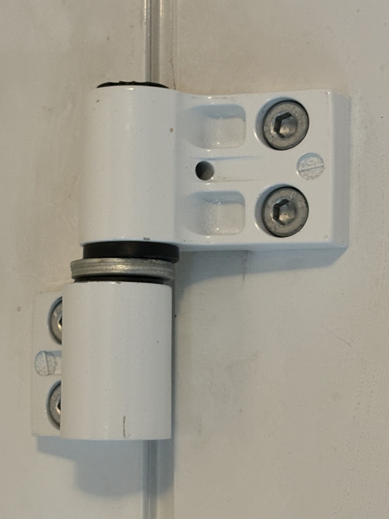

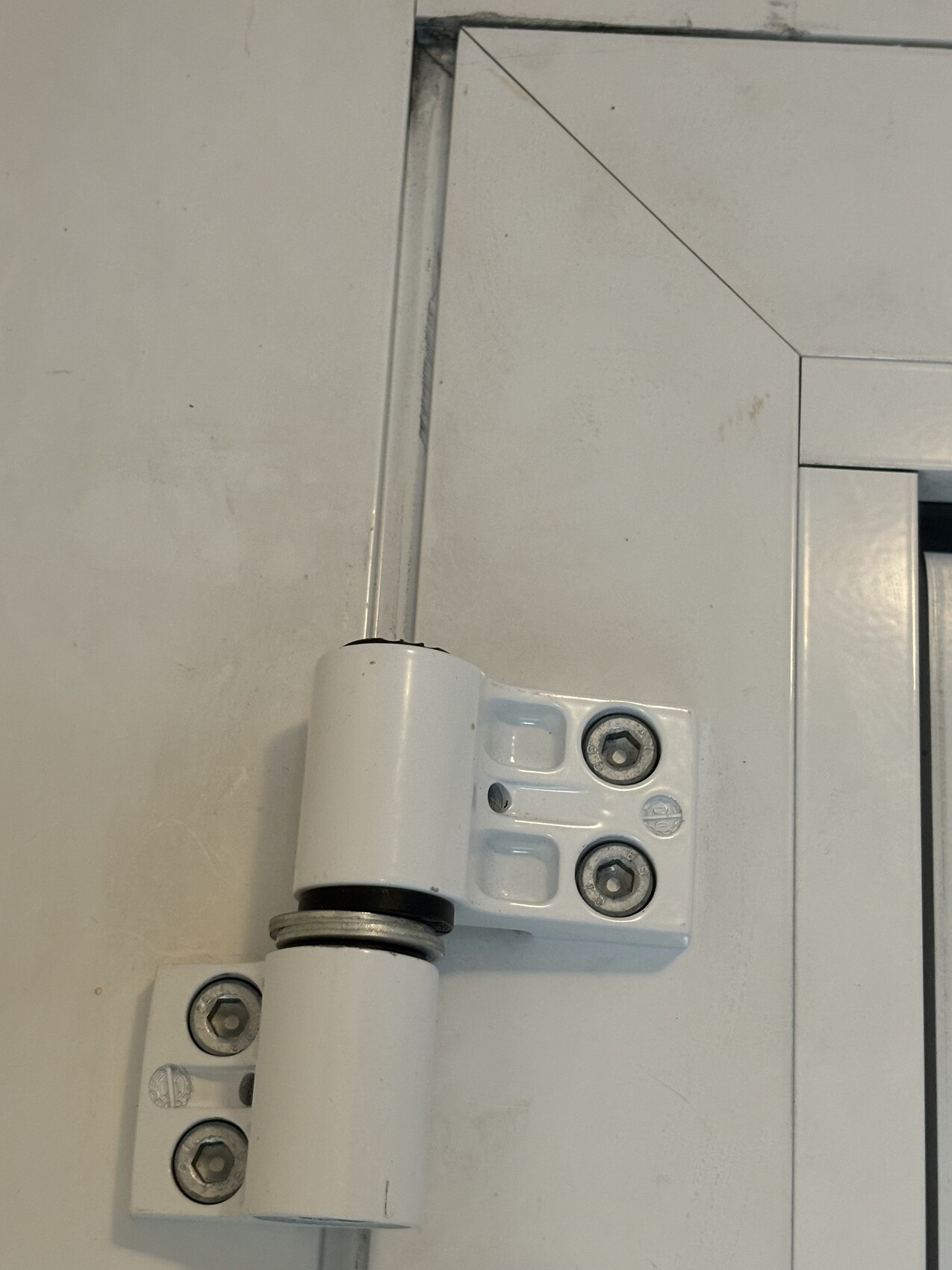

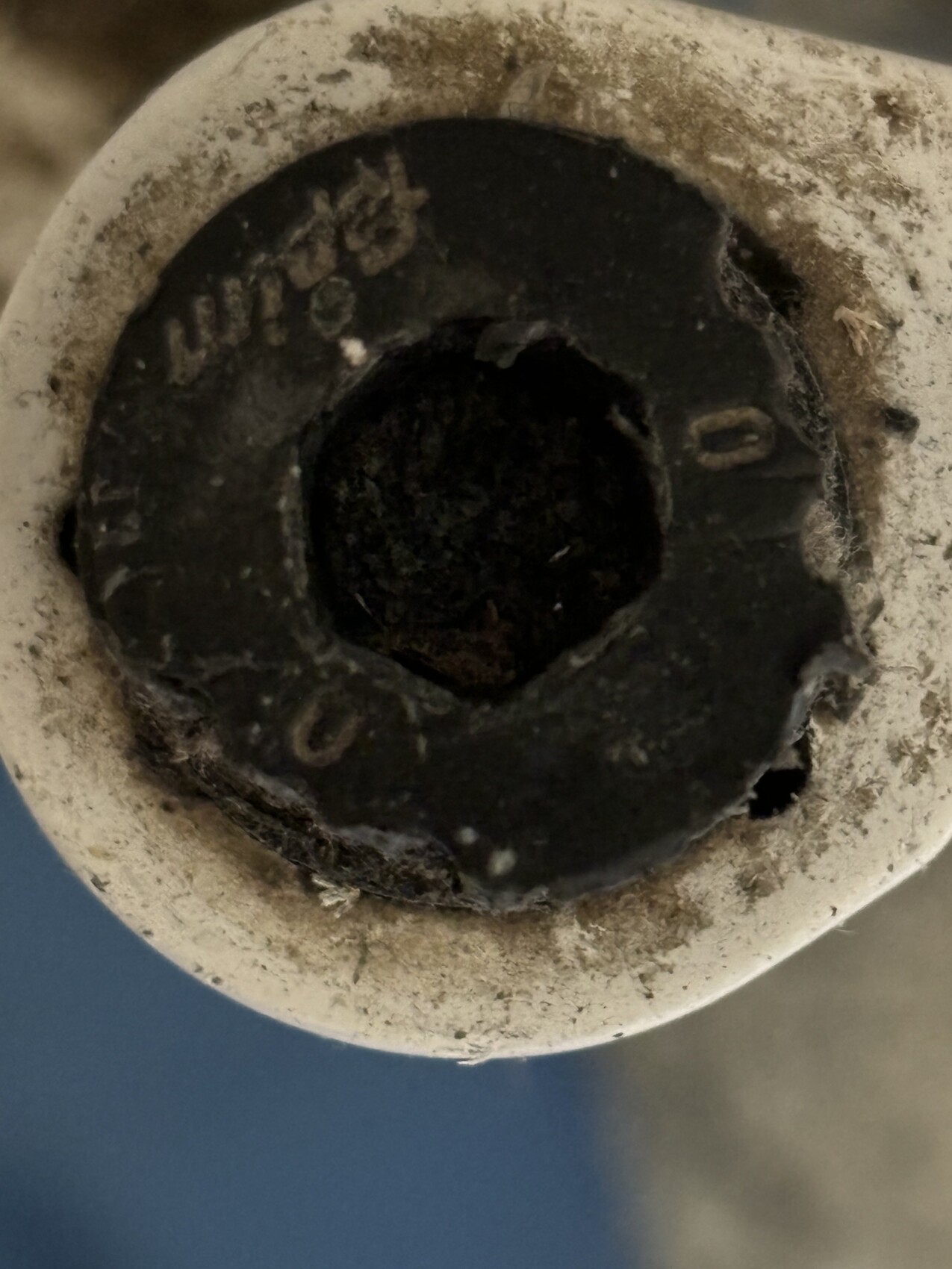

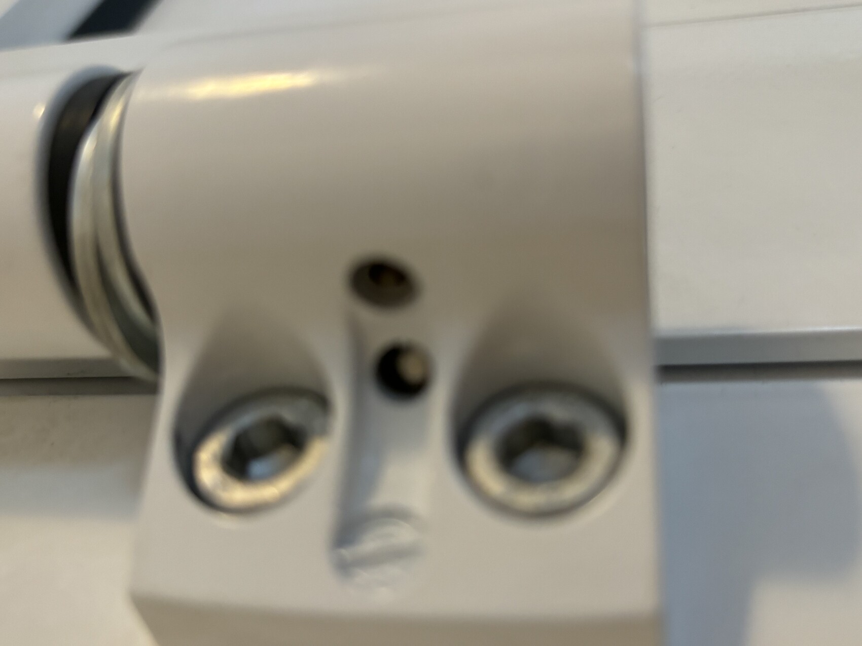

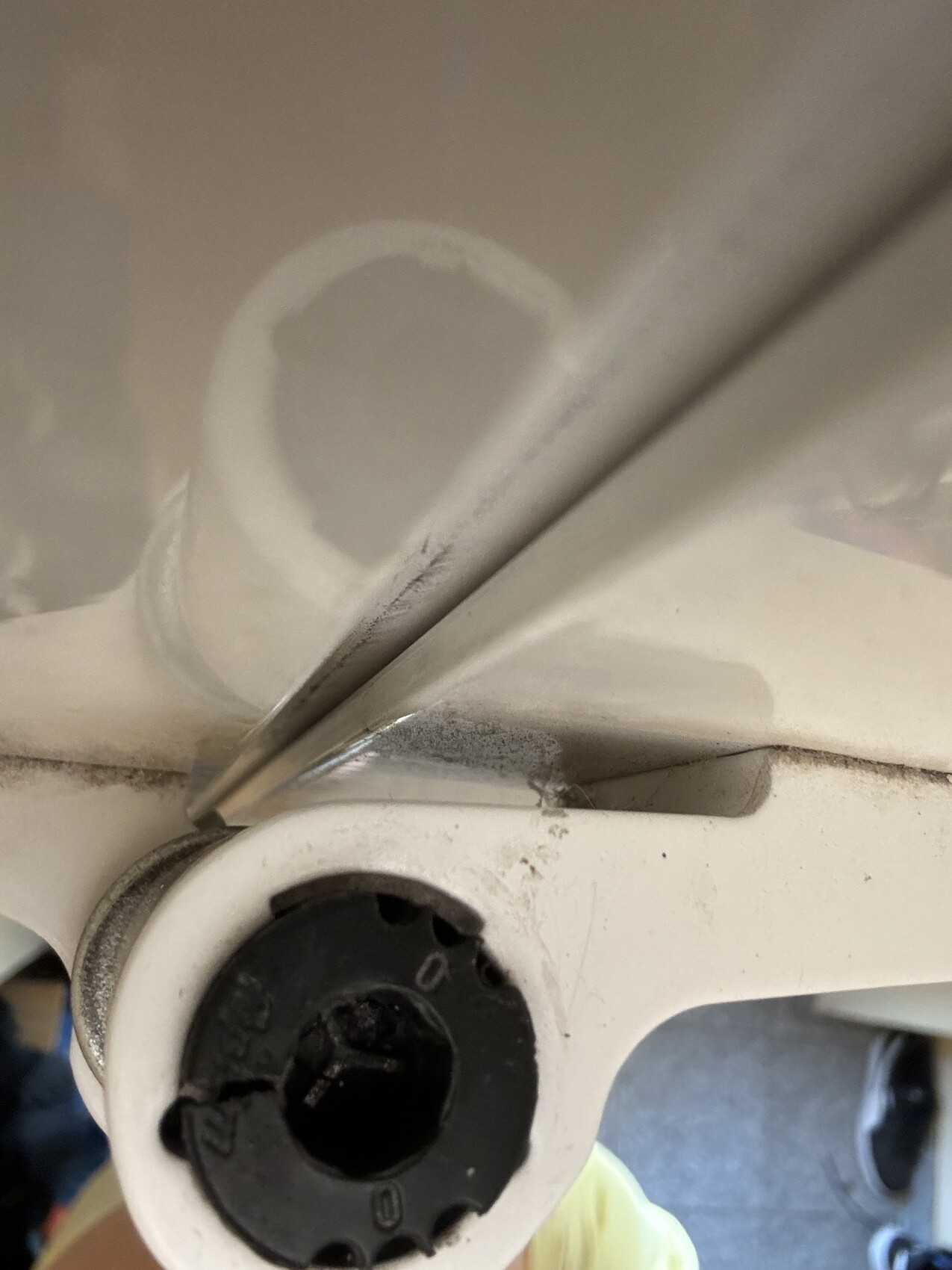

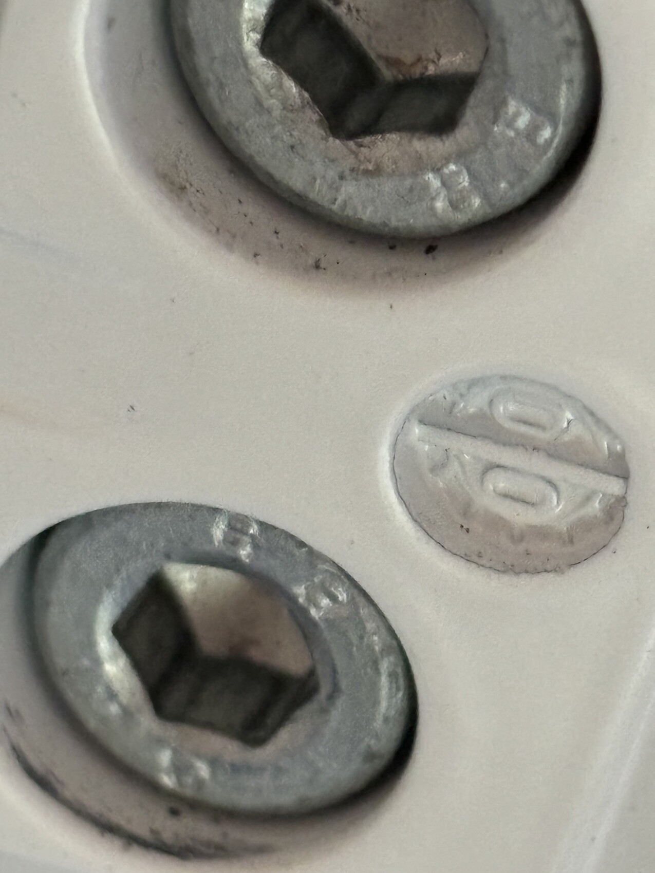

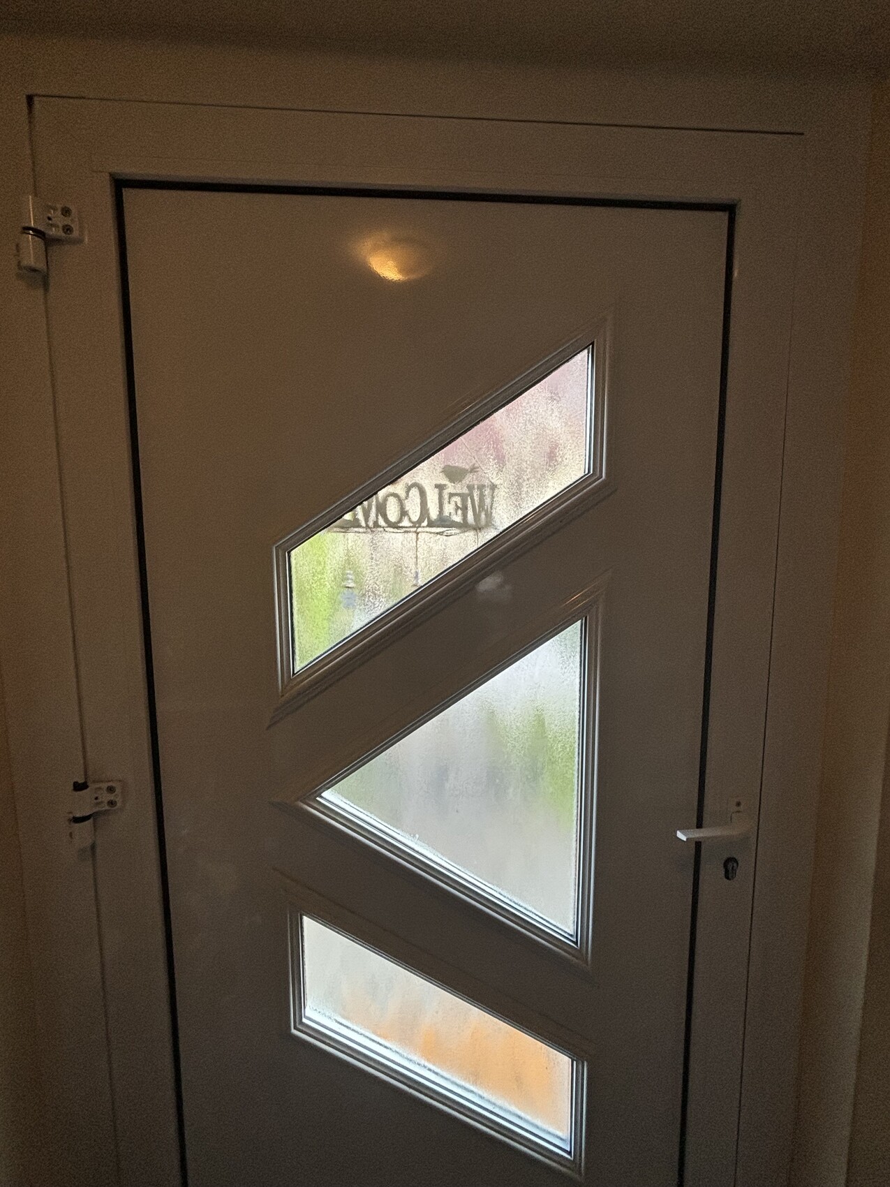

Ich benötige dringend Hilfe da ich als Laie mit meinem Problem nicht mehr weiterkomme. Unser Eigenheim Haustür ist total verstellt. Sie schleift an der Klinkenseite am Boden und fällt nicht mehr in die Falle ohne das die Türklinke runtergedrückt wird. Die gesamte Tür müsste nach links verschoben werden. Nur weiß ich nicht wie das mit meiner Tür funktioniert. Die Vorgehensweise wie ich sie bei einigen YouTube Videos zum Thema „horizontal einstellen“ gesehen habe, kann ich nicht anwenden, da dort keine Schrauben zum einstellen sind, hat jemand mit so einer Tür Erfahrung bzw. oder kann mir auch so helfen? Anbei ein paar Fotos.

1. Warum hat sich die Tür verstellt? Das passiert ja nun nicht plötzlich. Was ist es für eine Tür? Ich würde sagen Aluminium.
2. Was machen die Unterlagsscheiben im Scharnier? Offensichtlich war da beim Einbau schon etwas problematisch.
3. Vermutlich hat sich die Tür wegen der Wärme ausgedehnt und etwas verzogen.
4. Du kannst die Tür nachstellen. Am besten ausprobieren. Die schwarzen Inbusschrauben drehen, so dass sich die Tür unten anhebt.
Das Scharnier oben scheint irgendwie kaputt zu sein. Vielleicht ist da der Bolzen gebrochen. Also erstmal die scharniere prüfen.
5. Die Schrauben an den Scharnieren zur Tür prüfen ob die überhaupt fest sitzen. Da sind wahrscheinlich Langlöcher drunter zum justieren.
Ist alles problemlos machbar in vielleicht 30 Minuten.

1. die Aluminiumtür hing auf einmal tiefer und schleifte am Boden.
2. die Unterlegscheiben wurden aus Unwissenheit angebracht um die Tür zu heben, damit es nicht mehr schleift.
3. weiß ich nicht, Tür hängt ja schon länger
4. die Höhe konnte ich anpassen, die horizontale Lage am obersten Band leider nicht, da passiert gar nichts mehr wenn ich dran drehe. Vielleicht ist der Bolzen / Scharnier verkantet, weil ich es vor kurzem doch noch verstellen konnte. Die 4 Befestigungsschrauben an den Scharnieren sind fest. Was meinst du mit Justieren an den Langlöchern?
