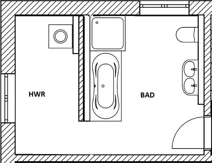

tepee schrieb:
Hättest Du Vorschläge dazu?
Nur den Hinweis, dass sich Relaxen und Wellness mit Waschmaschine und Trockner in einem Raum beißen.
tepee
20.02.20 09:33
Nun ja, nach den bisherigen Erfahrungen, die wir gemacht haben, schadet es nicht etwas vorsichtiger zu sein
Es gab übrigens schon einige Änderungen. Ursprünglich hatte ich das Musterhaus Okal Haus Poing als Grundlage genannt und darauf wurde aufgebaut. Allerdings mit 1-2 zwar gut gemeinten Abweichungen, die aber dann u.a. auch der Grund für die Änderungen waren.
Yvonne, das heißt dann konkret ... dass Du Hauswirtschaftsraum irgendwo anders getrennt unterbringen würdest?
Wenn ihr den Bereich Speis/Küche etwas merkwürdig findet. Die Speis soll begehbar sein... Die Küche wurde ansonsten auch enger, weil im Eingangsflur etwas mehr Platz geschaffen wurde.
Findet ihr den Essbereich geräumig genug? Die Speis wurde deswegen schon mal verkleinert. Die Terrassentür relativ knapp vor dem Esstisch wird wohl nur als Schiebetür nutzbar sein. Auf dem Plan ist hier noch gar keine Tür eingezeichnet. Der Vorsprung war anfangs beim Esszimmer, wurde aber später zum Wohnzimmer gerutscht wegen sonst zu kleinem Wohnzimmer und besserer Nutzung im OG (Schlafzimmer mit Ankleide).
Ja, würde ich.

Das mit Hauswirtschaftsraum verstehe ich. Das Büro würde ich ungerne opfern. Daher bleibt nur das für unsere Vorstellungen eigentlich fast schon zu große Bad. uns reichen ca. 10qm, wir haben aber 14,5qm. 4-5qm könnte man also möglichst geschickt abtrennen. Evtl. so in der Art?
Teufel mit Beelzebub austreiben nennt man das wohl, wenn ich mir das aus der Perspektive des wellnessenden Badewannenkapitäns denke.

Ihr habt doch unten ein großes Büro, welches auch für Gäste dient. Oben noch ein Büro einzurichten, find ich Käse, wenn ich doch vor allem einen Hauswirtschaftsraum brauche.
