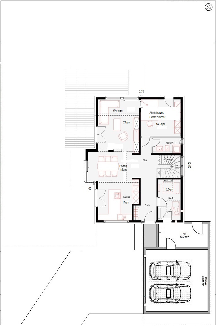

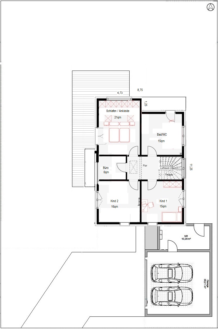

Leider hatte ich kein besseres Planmaterial, da diese Pläne auch schon selbst bearbeitete waren. Ich habe nun einen etwas geänderten Plan nach eigenen Ideen. Hier wären im EG der Vorsprung beim Esszimmer und der Vorsprung beim Gästezimmer mit Flachdach nur eingeschossig (kostentechnisch evtl. nicht so ideal?). Die Hausgröße hier wäre nur minimal größer, aber es wären alle Räume wie gewünscht vorhanden. Habe hier die ungefähren Raumgrößen und die Hausaußenabmessungen eingezeichnet.
Was meint ihr?
Mir würde diese Version sehr gefallen, nur glaube ich, dass es damit immer teurer wird...
Grundriss Erdgeschoss: Wohnen, Essen, Küche, DU/WC, Diele, HAR, NR, Garage für 2 Pkw
Grundriss eines Hauses: Schlafen/Ankleide, Bad, Büro, Kinderräume, Flur, Treppe, Garage.

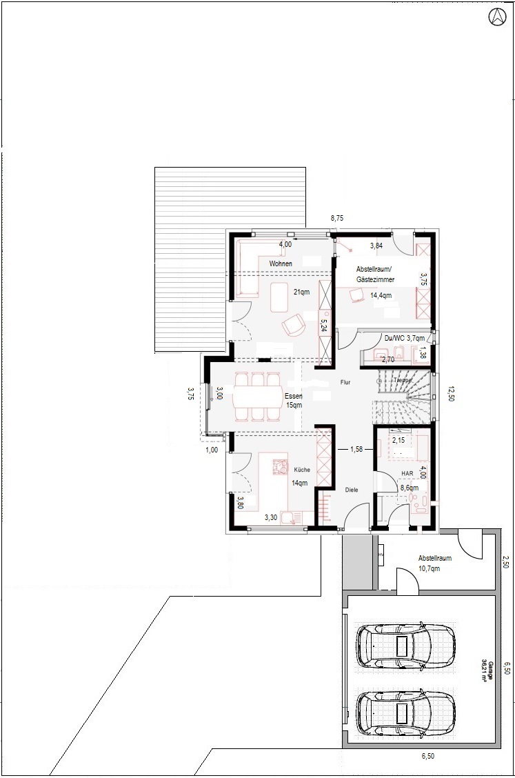

Und schon wieder kein Nordpfeil oder so auf den Bildern... ein paar Raummaße fehlen auch ... ok, da fällt mir dann auch immer wenig zu Hausgrundrissen ein.

Nordpfeil siehe rechts oben

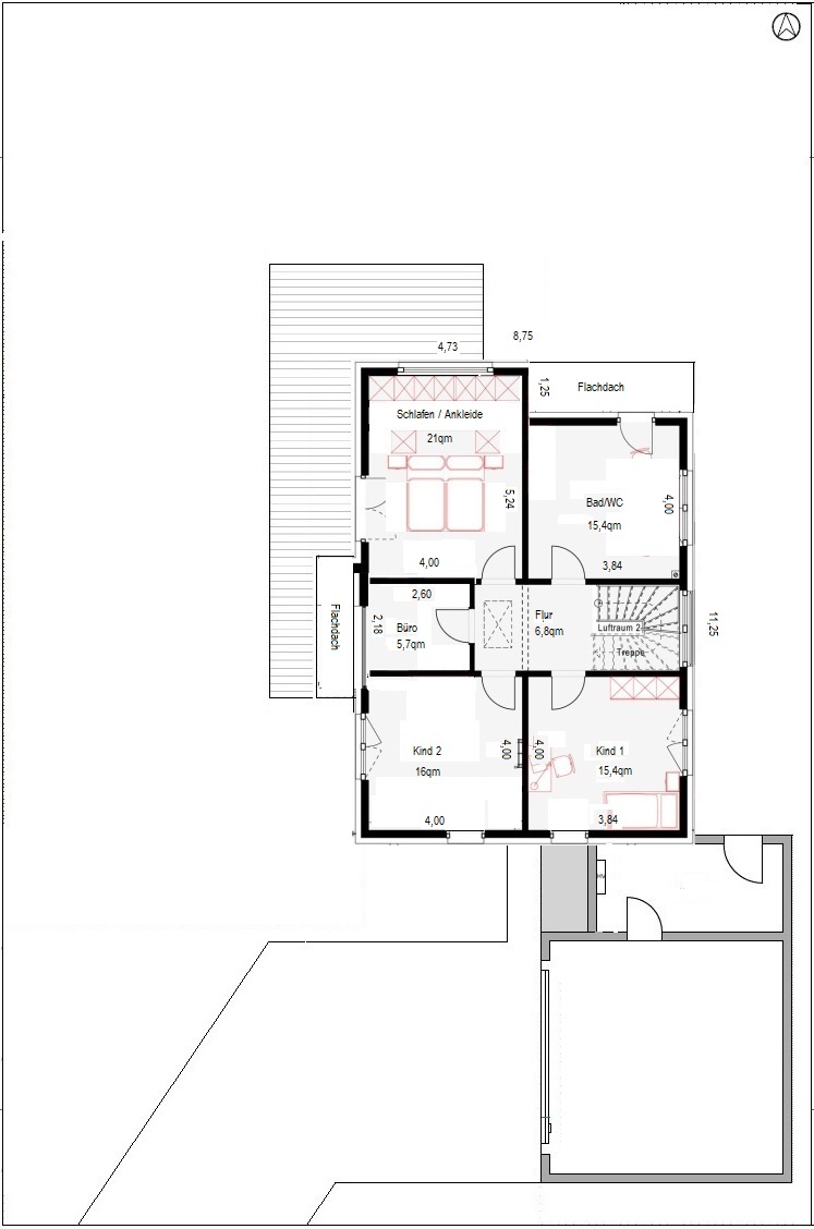

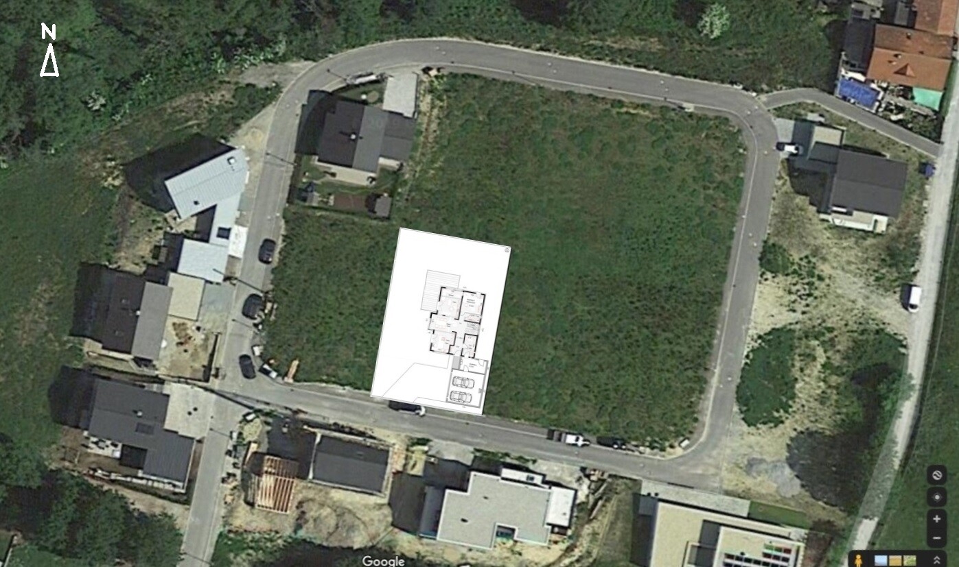

Es fehlen Maße im Entwurf (jedes Zimmer) sowie das Haus im Lageplan. Wie oft möchtest Du dran erinnert werden?
Und wenn Du das nicht hast, dann messe bitte die Zeichnung aus und schreibe die ausgerechneten Werte an die Wände.
tepee
04.03.20 09:43
Habe leider keine vollständigen Werte, aber hier mit schnell reingebastelten Maßen. Lageplan kommt später noch.
Grundriss eines Hauses, Erdgeschoss: Wohnen, Essen, Küche, Flur, Bad, Abstellräume, Garage
Grundriss eines Hauses mit Schlafen/Ankleide, Bad/WC, Flur, Büro, Kind 1, Kind 2, Terrasse.

Hier noch ein "Lageplan" auf google Maps Basis.
Luftbild eines Wohngebiets; freies Grundstück mit überlagertem Grundriss eines Hauses.
