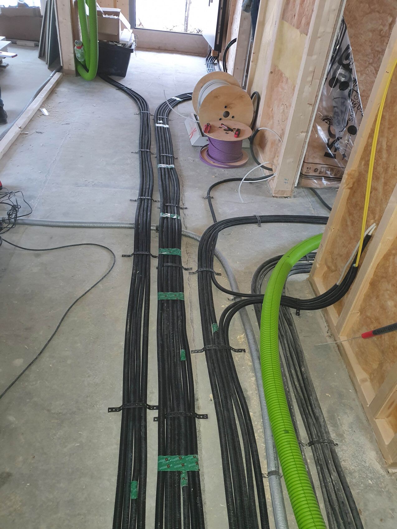

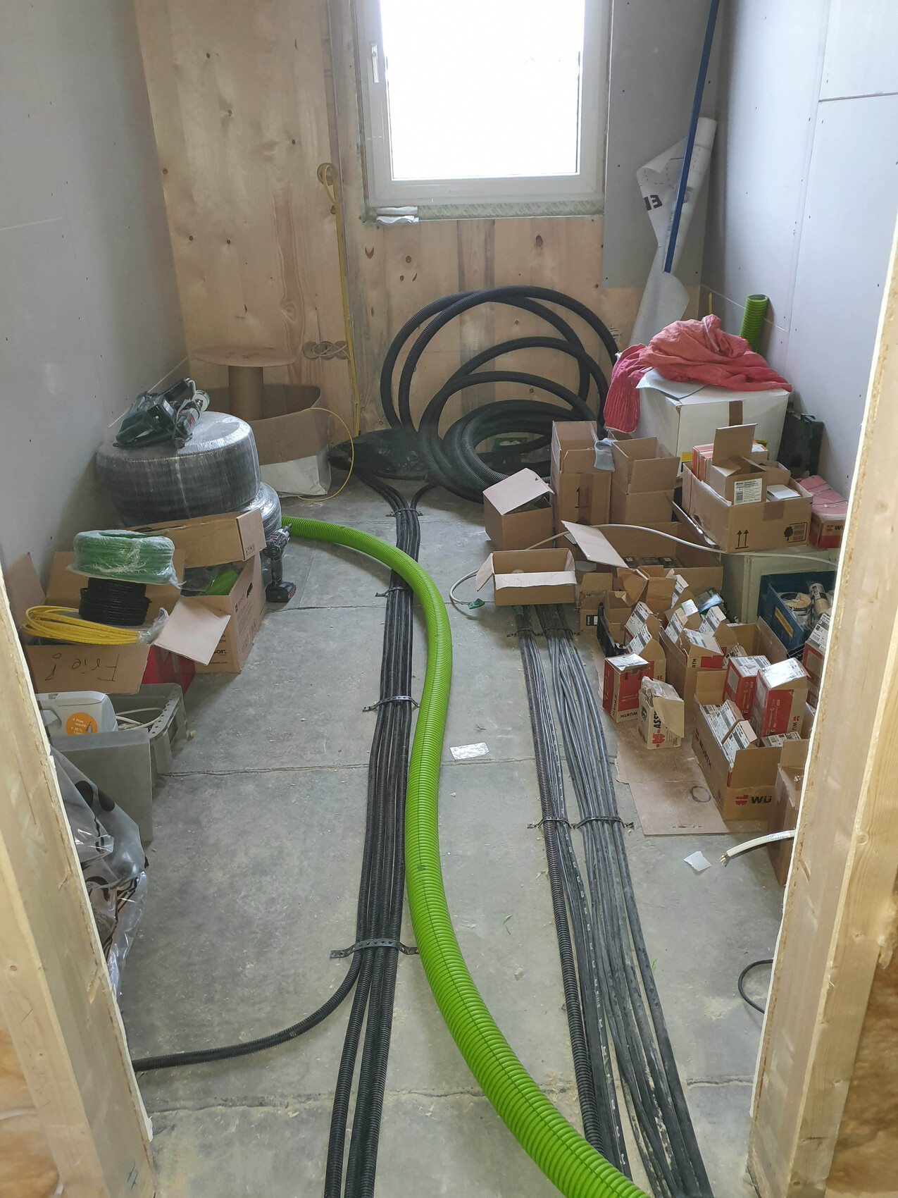

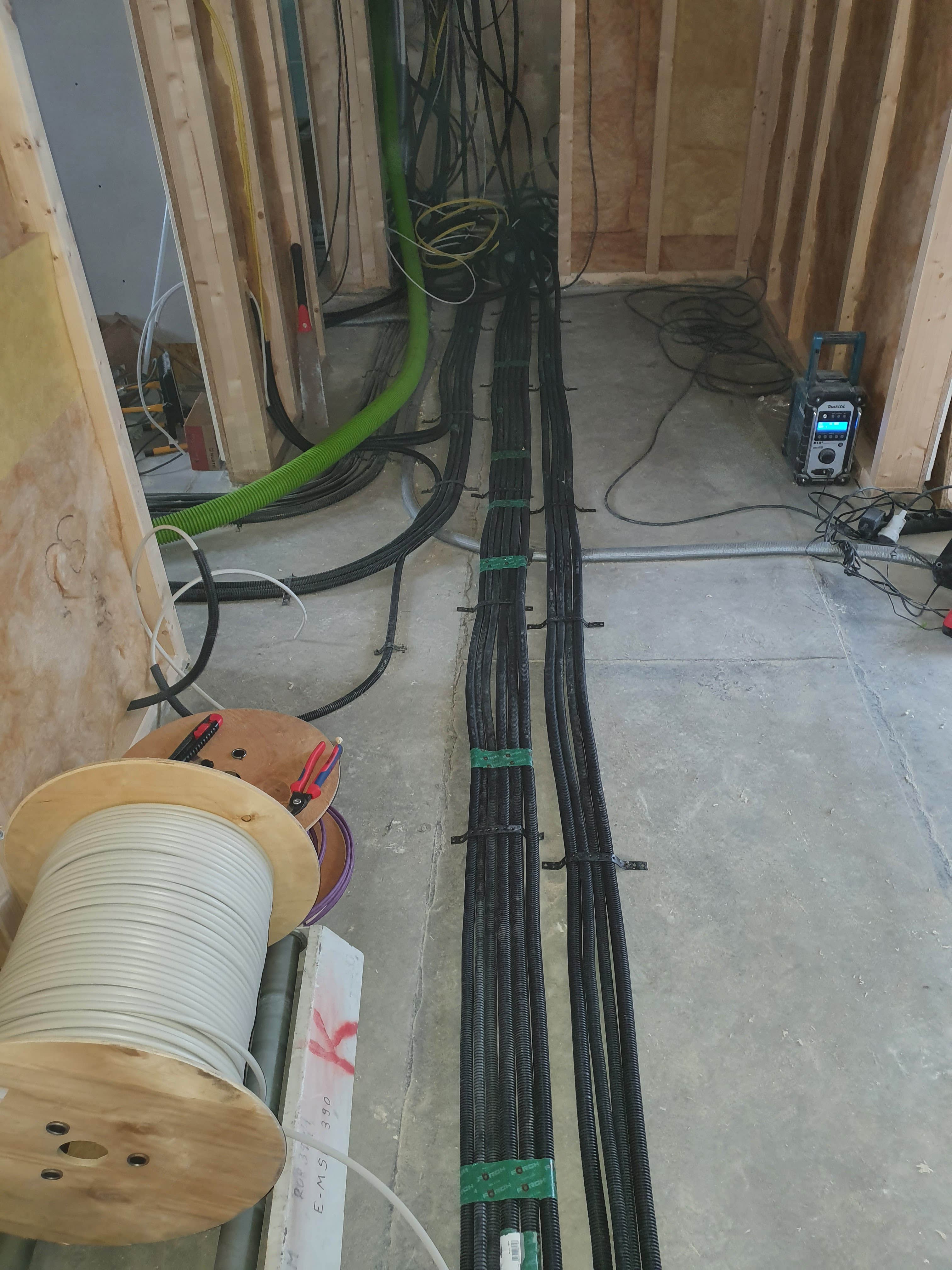

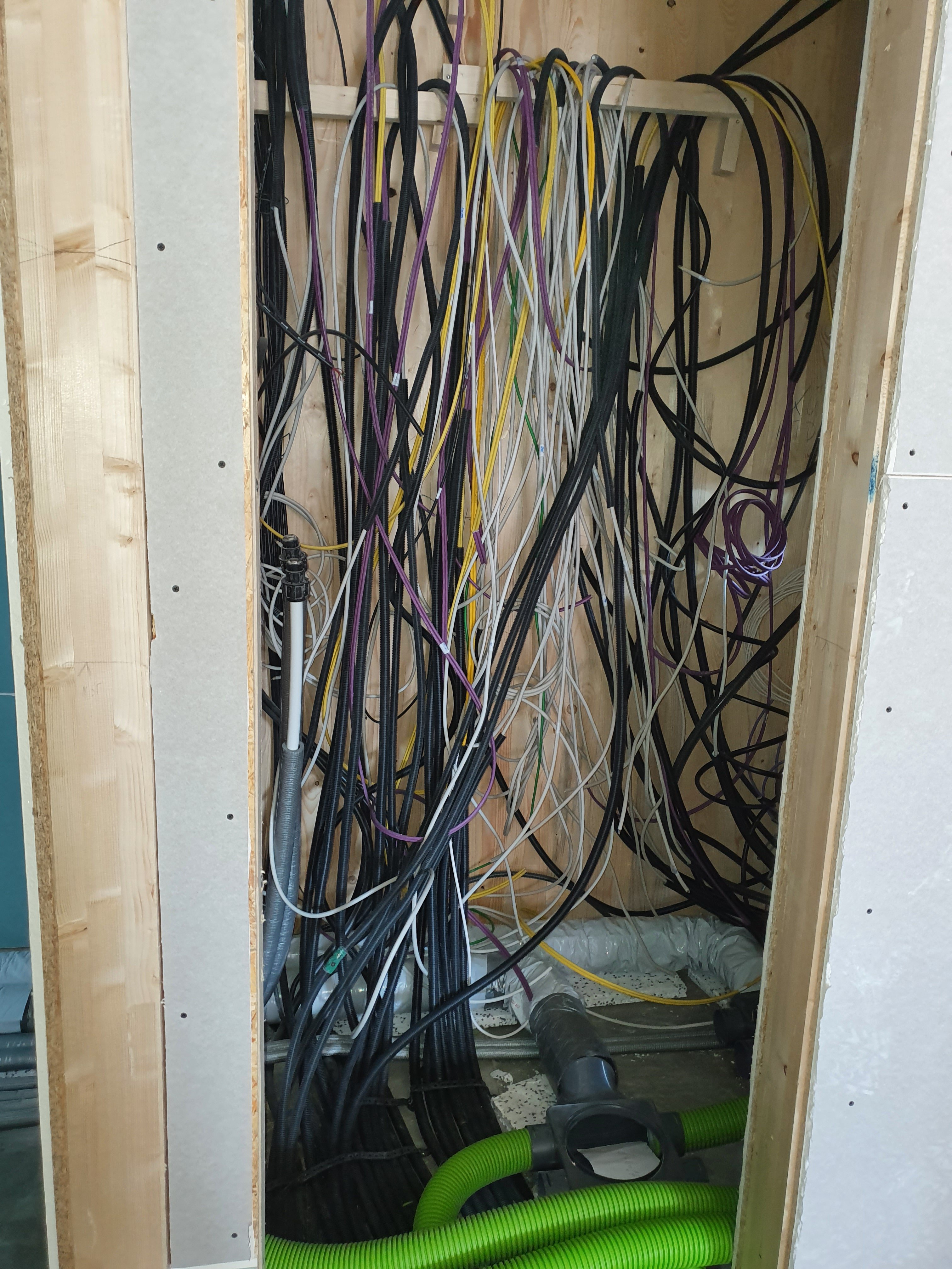

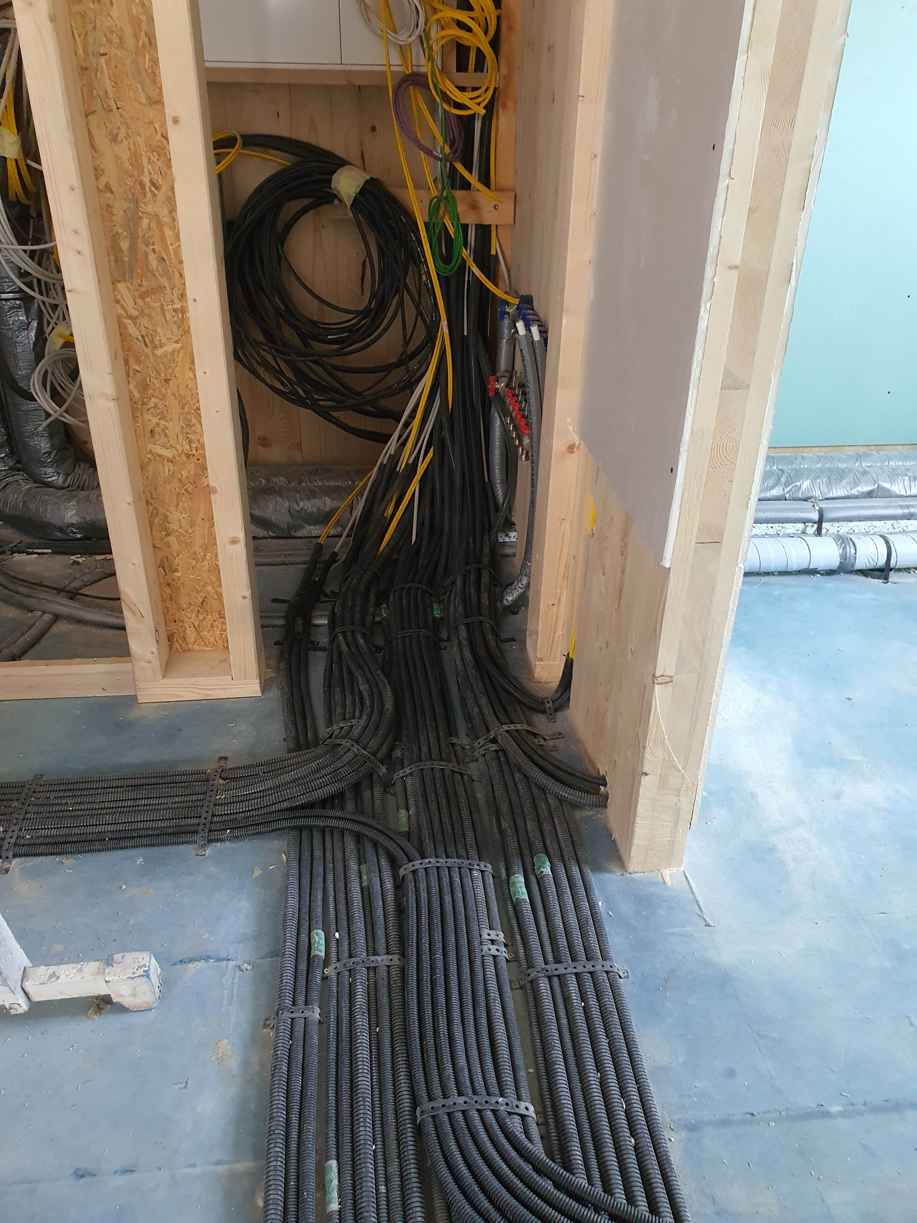

Natürlich ohne Gewähr, aber eigene Erfahrung beim Kabellegen auf 300m² Wohnfläche gemacht mit sehr gutem Erfolg (nach einem Jahr läuft noch alles). Und Bäcker bin ich auch nicht sondern IT-Systemkaufmann.
Baustelle mit vielen schwarzen Kabelbündeln auf dem Boden und in der Wandkonstruktion.
Rohbau-Baustelle: Mehrere schwarze Kabelbündel liegen auf dem Boden, Spulen und Messgerät sichtbar.
Baustelle: Mehrere schwarze Kabelbündel und grüne Rohre liegen auf dem Boden, Spule mit Kabel.
Baustellenraum mit schwarzen Kabelbünden, grünem Schlauch und Kartons.
Kabelsalat: bunte Leitungen hängen in einer Wandnische, unten grüne Schläuche.
