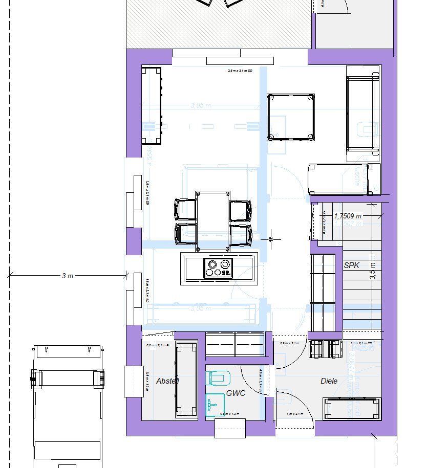

Ich war lange Zeit ein stiller Leser in diesem Forum, aber nun ist es endlich soweit und wir wollen unseren Traum vom Eigenheim verwirklichen.
Ich hoffe ihr habt uns ein paar hilfreiche Tipps zur Verbesserung unseres Entwurfs. Vielen Dank schon mal im voraus!
Größe des Grundstücks: 702 m2
Hang: Nein
Grundflächenzahl: ?
Geschossflächenzahl: ?
Anzahl Stellplatz: 2
Dachform: Walmdach
Stilrichtung: Stadtvilla
Stadtvilla 2 Vollgeschosse mit Keller
Wohnfläche: ca. 155m2
Anzahl der Personen, Alter: 2 Erwachsene m30 w 28 +1 Kind 3 Monate
Büro: Familiennutzung oder Homeoffice: Familiennutzung
Schlafgäste pro Jahr: nicht relevant
offene oder geschlossene Architektur: offene
konservativ oder moderne Bauweise: moderne Bauweise
offene Küche, Kochinsel: offene Küche ohne Kochinsel
Anzahl Essplätze: 6 Plätze
Kamin: ja
Musik/Stereowand: evtl
Balkon, Dachterrasse: nicht notwendig
Garage, Carport: Doppelgarage Flachdach
Von wem stammt die Planung: Architekt des Bauunternehmens
Was gefällt besonders? Warum? Der offene Wohnraum
Was gefällt nicht: sind eigentlich zufrieden
Preisschätzung lt Architekt/Planer: kommt demnächst
Persönliches Preislimit fürs Haus, inkl Ausstattung: 450k
favorisierte Heiztechnik: Nahwärme + Kamin
der Entwurf wurde nach unseren Wünschen genau angepasst.
Wie findet ihr unseren Hausentwurf bzw. hättet ihr Verbesserungsvorschläge?
Fragen welche wir uns aktuell stellen:
• Fenster im Wohnzimmer hinter dem Sofa bodentief?
• Fenster im Wohnzimmer Richtung Osten (Oberlicht) notwendig? Oder lieber darauf verzichten und dafür die Garage etwas vergrößern…
• Heizung im Hauswirtschaftsraum notwendig?
Anmerkung:
Wir haben unseren Entwurf geändert, leider haben wir bis jetzt den neueren Entwurf noch nicht.
Was hat sich geändert?
Das Fenster in der Küche geht über das Eck. Siehe Erdgeschossplan (Außenansicht stimmt momentan nicht)
Ost Ansicht: das obere linke Fenster wird durch ein Oberlicht getauscht. Das Fenster in der Mitte durch zwei senkrechte 2m Fenster getauscht und das rechte Fenster( Bad) kommt komplett weg.
Erdgeschoss: das Haus wird von 9,99m auf 10,99m vergrößert, somit haben wir im Wohnzimmer und Esszimmer 9m2 zusätzlich (Breite dadurch 4m. davor 3m) Ebenso kommen dadurch im Obergeschoss 9m2 dazu.

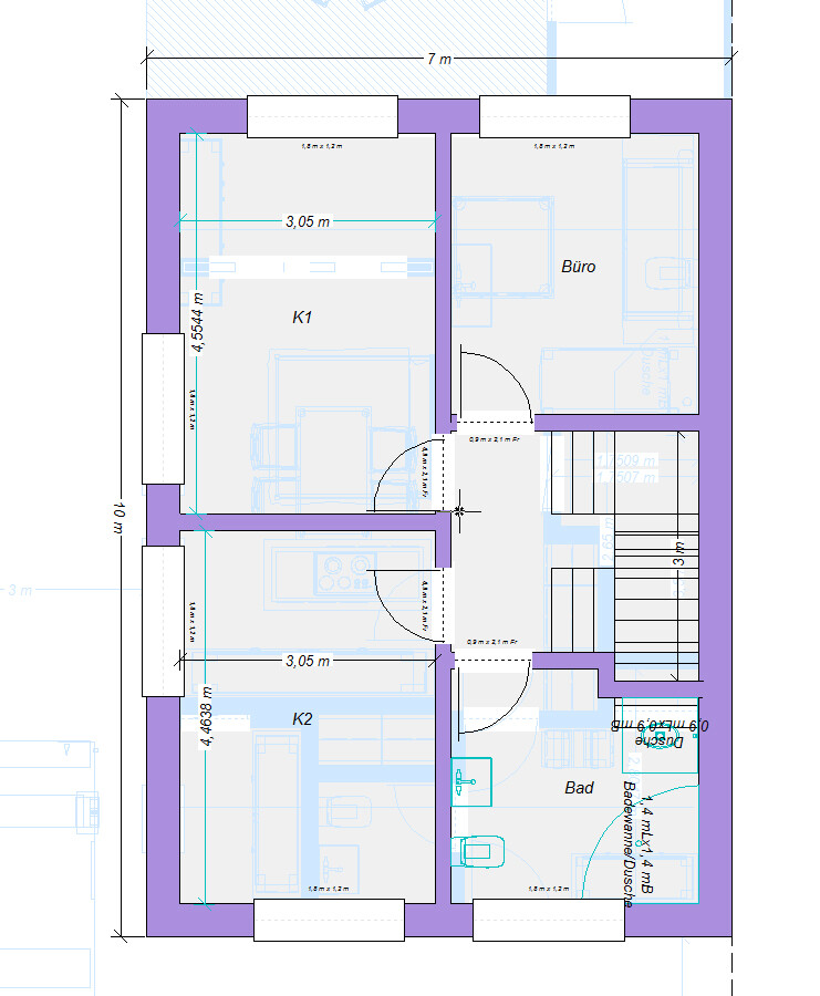

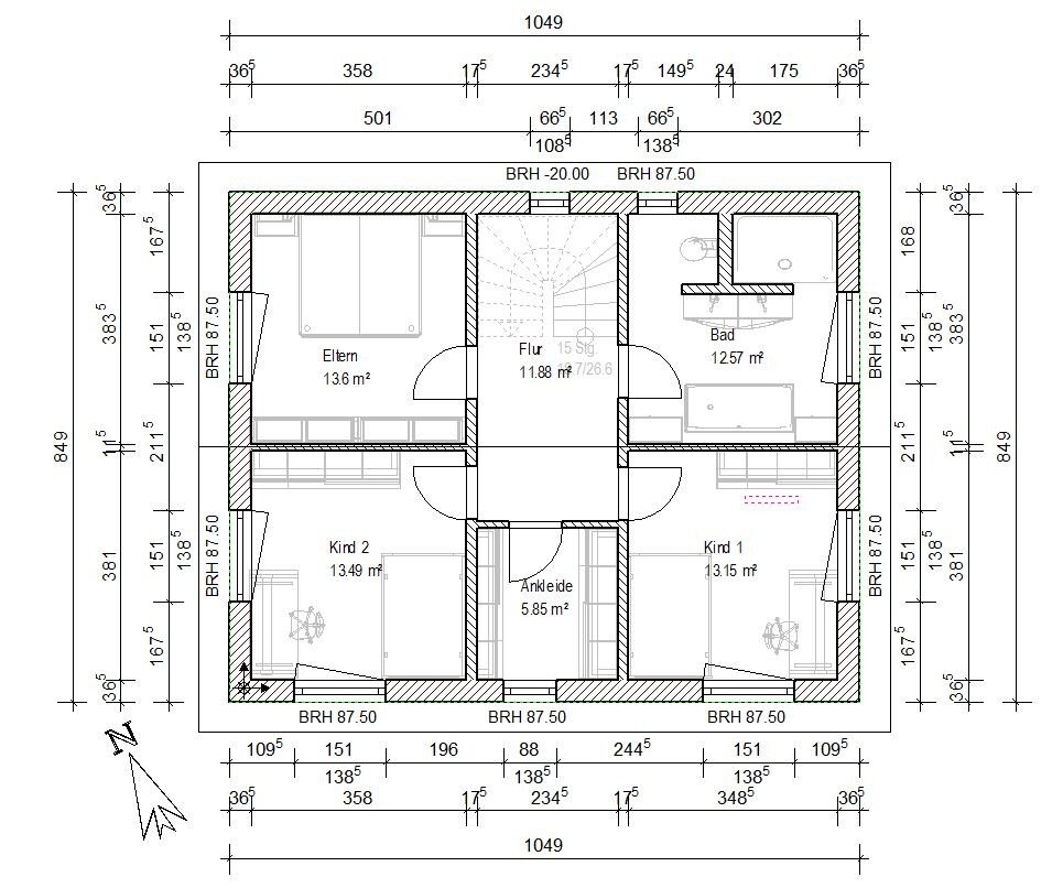

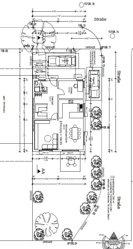

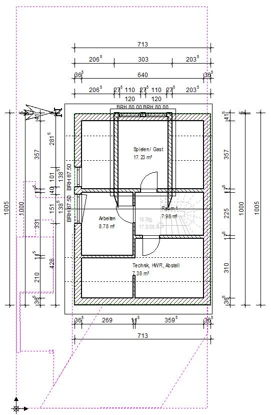

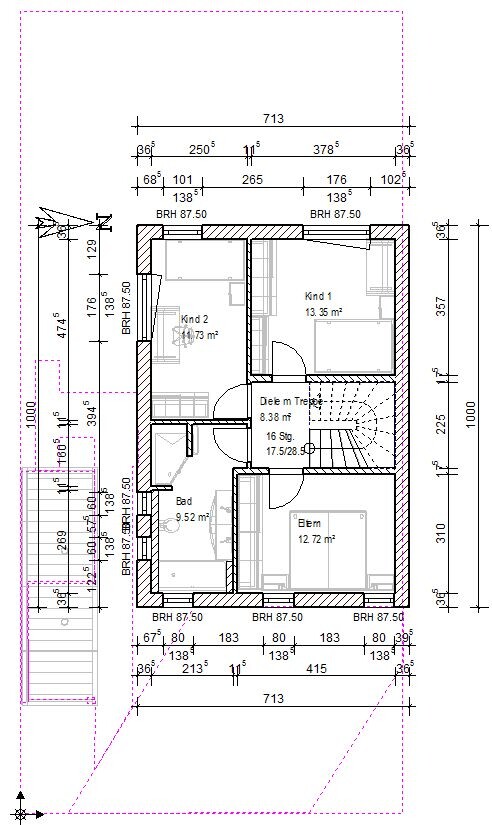

05.03.20 17:49

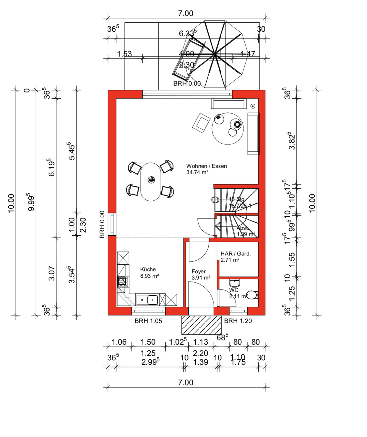

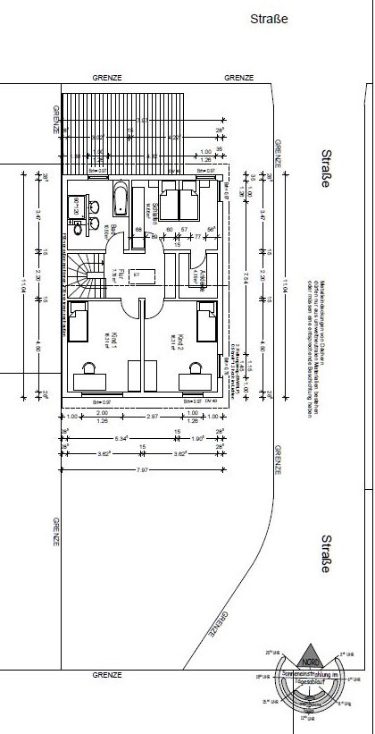

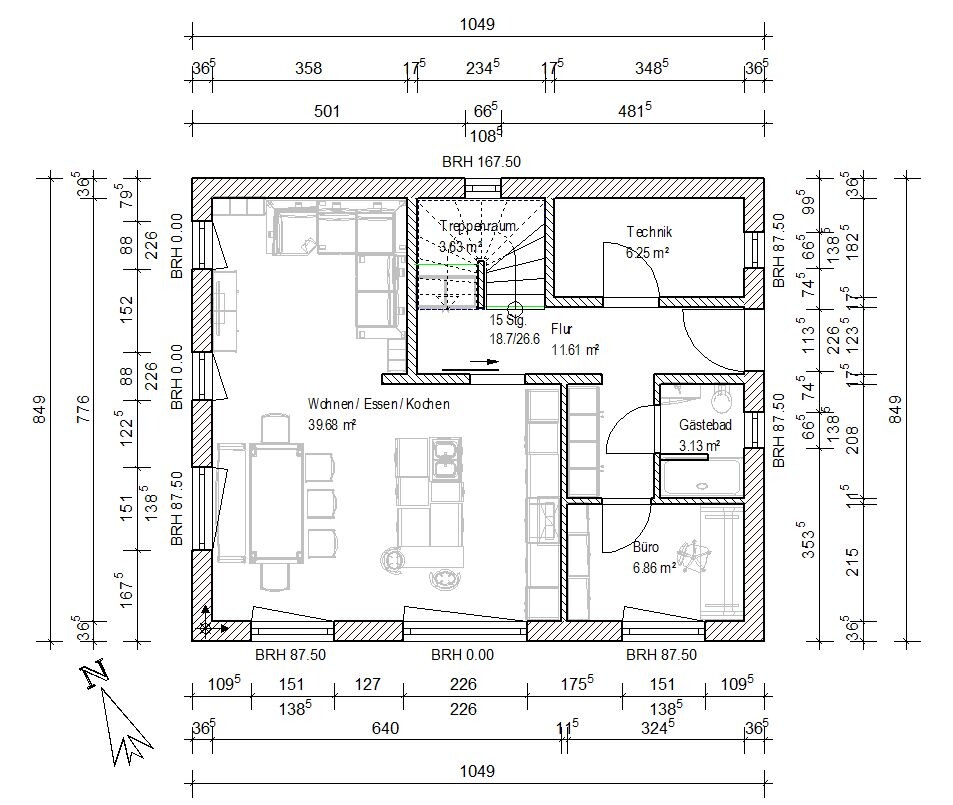

Naja, so schlecht ist ja auch wieder nicht... aber ich habe mal meine gesammelten Bilder aus anderen Freds angehängt
So mal zum Vergleichen und Ideen bekommen. Die Freds zu den Bildern musste aber selbst heraussuchen, oder vielleicht erinnert sich jmd.
Grundriss eines Wohnbereichs: Küche mit Insel, Essplatz, Sofa, Diele und Treppenaufgang.
Grundriss: zwei Zimmer (K1, K2), Büro, Bad, Flur, Treppenhaus, Möbel.
Grundriss eines Hauses: offener Wohn-/Ess-/Kochbereich, Büro, GästeWC, Flur, Treppe, Technikraum.
Grundriss eines Obergeschosses: Flur, Bad, Eltern, zwei Kinderzimmer, Ankleide, Nordpfeil.
Grundriss eines Wohn- und Essbereichs mit Küche, Flur, WC, Treppenhaus; rote Außenwände.
Grundriss eines Hauses: Elternzimmer, zwei Kinderzimmer, Bad, Flur und Treppenhaus.
Grundriss eines Gebäudes mit Arbeitszimmer, Technik/HWR und Spiel-/Gastbereich.
Grundriss eines Hauses mit drei Zimmern (Eltern, Kind 1, Kind 2), Bad, Diele und Treppe.
Grundriss eines Hauses mit Innenräumen, Hof, Einfahrt, Garten und Straßenzugang.
Grundriss eines Hauses mit Innenräumen, Treppe und Straßengrenze.
11ant05.03.20 18:20
Vier der Fünf sind Reihenendhäuser, davon doppelt (oder dreifach ?) dasjenige von @goalkeeper
Spunk
05.03.20 18:30
Naja, der Entwurf vom TE is ja auch mehr alleinstehendes Doppelhaus
Das nimmt sich jetzt nicht viel. Ist jedes etwas anders, von 7 x 10 bis 8,5 x 11
11ant05.03.20 19:32
Das hast Du schön gesagt ...
... aber einen wesentlichen Unterschied zwischen den ein/angebauten und dem freistehenden Reihenendhaus sehe dennoch - nämlich die vierte Fensterseite. Immerhin hast Du mich motiviert, noch mal nach dem Entwurf von @RobsonMKK zu graben:
https://www.hausbau-forum.de/threads/vorschlaege-zum-Grundriss.15130/page-13#post-173659 bzw.
https://www.hausbau-forum.de/threads/vorschlaege-zum-Grundriss.15130/page-14#post-173688
entwurf
