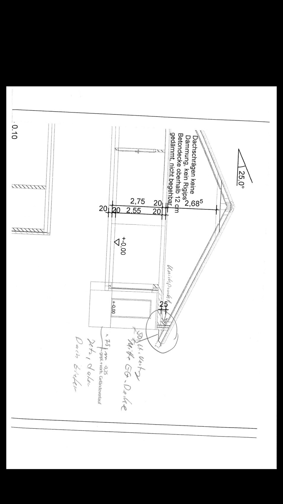

NanDe16.04.18 20:10
Es gibt Neuigkeiten... lt. GU war kein Kniestock vorgesehen, sondern die Markierung 25cm soll den Knickpunkt darstellen. Stimmt das oder möchte er uns veräppeln? Das Höhenproblem kommt jetzt seiner Meinung nach durch mehr Dachüberstand, die er uns geschenkt hat. Lt. Plan 50cm, aktuell sind es 75cm. Das hätte er von sich aus gemacht, weil es schöner aussieht beim Bungalow.
Wie wird denn ein Kniestock in einer Zeichnung dargestellt?
Stimmt das was er uns erzählt?
Architektonische Grundrisszeichnung mit Dachneigung und Maßangaben
11ant16.04.18 22:15
Was immer da auch von was abknicken soll. In der Zeichnung sieht eine Schraffur so aus, als soll da eine Steinreihe oder dergleichen sein. Aber auch (nur) eine Fußpfette wäre da möglich, so richtig deutlich sieht man da nichts.
25 cm mehr Dachüberstand bei 25° Dachneigung lassen die Traufe natürlich um knapp 12 cm rutschen.
Einen Kniestock - der allerdings ohne Wohnausbau eher unüblich ist, und in dieser Höhe auch nicht typisch - erkennt man als Wandstück unter der Fußpfette (hier in der Zeichnung leider nicht wirklich zu sehen). Aber auf dem Boden des Spitzbodens liegend sieht man, ob da etwas "Mauer" unter dem Dachstuhl ist. Der Kniestock mißt ab Oberkante Fußboden (nur uneinheitlich, ob Roh oder Fertig-).
Caspar202017.04.18 06:31
Ist das die Zeichnung für die Baugenehmigung oder für die Ausführungsplanung?
