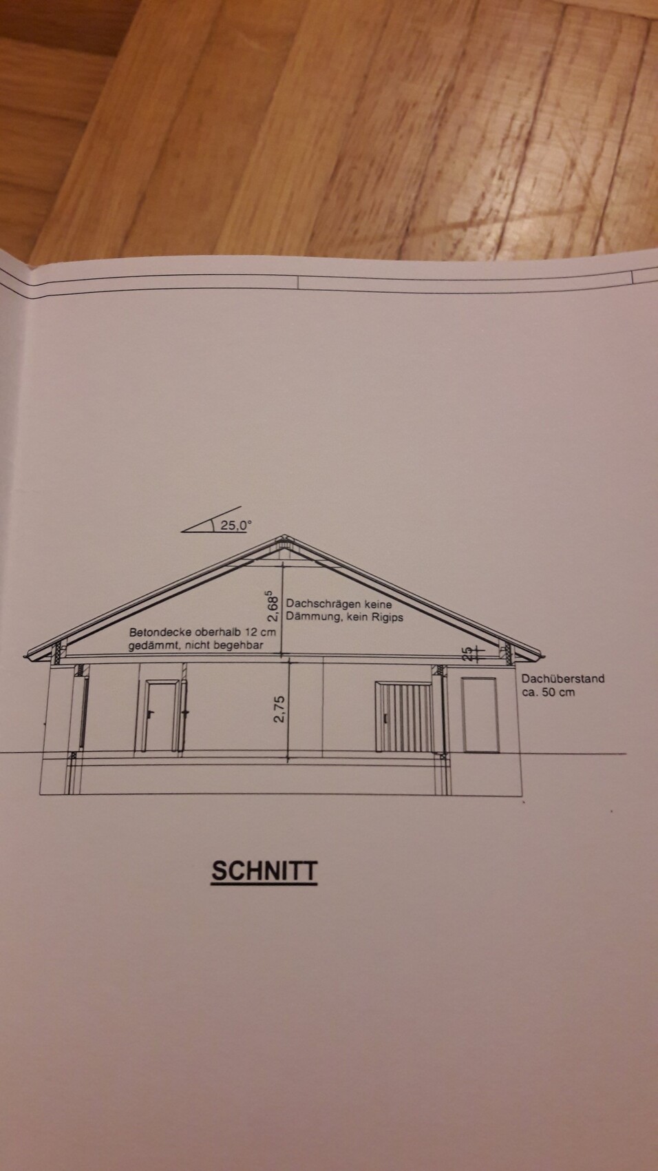

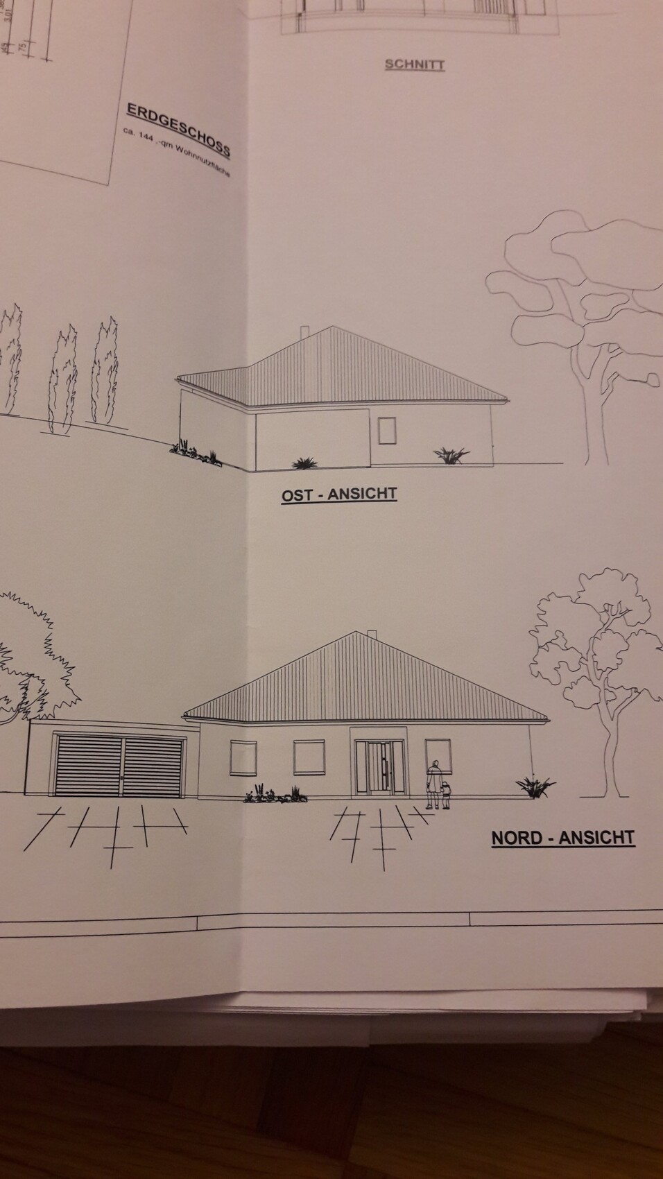

Was hat das damit zu tun, dass wir die Garage selber mauern? Planung, Fundament usw wurde vom GU erstellt.
Ich weiß leider nicht welche Höhe du meinst. Ich hänge mal unsere Pläne an.
Kann man denn die Garage tiefer legen, wenn das Fundament bereits erstellt wurde?
Was könnte denn noch eine Alternative sein? Kann man die Bohle von 25cm erhöhen, sodass das Hausdach höher kommt?

Maria16
12.04.18 21:59
Ich versteh das Problem nicht so recht. Wenn die Ansicht Nord passt, endet das Dach doch oberhalb der Garage?
Ausklinken heißt quasi, dass ein Eck rausgeschnitten wird.
NanDe
12.04.18 22:18
Ansicht Nord ist wie es geplant wurde. Wie es ausgeklinkt aussehen soll, konnte der GU mir nicht zeigen. Wobei ich denke, dass es mit der heutigen Technik ja wohl einfach ist so etwas darzustellen
13.04.18 01:14
Dann verstehe ich das Problem nicht: dieser Konfliktfall tritt normal dann auf, wenn der GU die Garage (weil anderweitig beschafft) im Plan nur stiefmütterlich als Platzhalter einzeichnet und seine Planung nicht damit koordiniert.
Wenn man da etwas ausklinken muß, ist entweder die Garage höher als im Plan und/oder das Haus tiefer gelegt worden (oder hat weniger Geschosshöhe bekommen ?).
Stell´ Dir einfach die Garage höher vor. Dann muß das Dach dort zurückweichen, von oben gesehen ähnlich einer Parkbucht. Entlang der Garage werden die Sparren gekürzt und die Regenrinne rutscht um eine oder mehrere Dachziegelreihen hoch.
