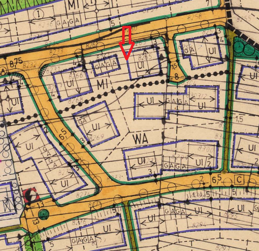

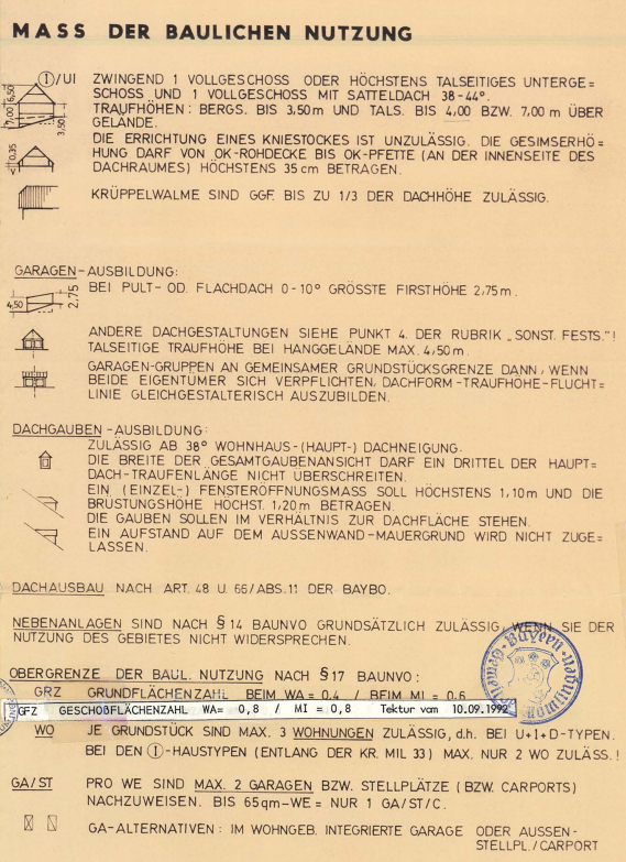

Die Darstellung "da die Erdarbeiten ja eh anfallen" ist ein bißchen verkürzt. Ich sehe übrigens im Planausschnitt keine Höhenlinien (?), vollziehe daher die grundstücksbezogene Aussage nicht nach. Um so deutlicher sehe ich, daß der Bebauungsplan eine andere Meinung zur Firstrichtung hat - zu den Baufenstern übrigens auch. Ansonsten ein netter Hausplan, ein bißchen 80er Jahre.
Das Grundstück haben wir noch nicht. Hier müssten wir nachhaken, ob das Grundstück noch zum Verkauf steht. Und falls ja, ob der Preis noch der gleiche ist.
