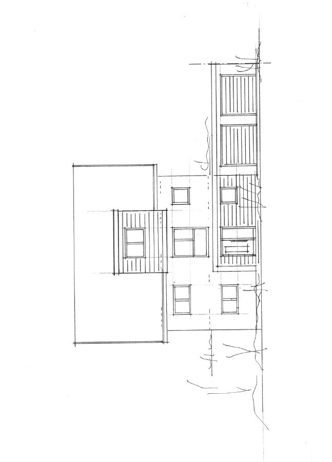

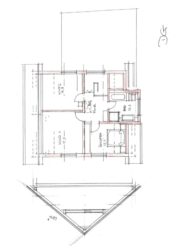

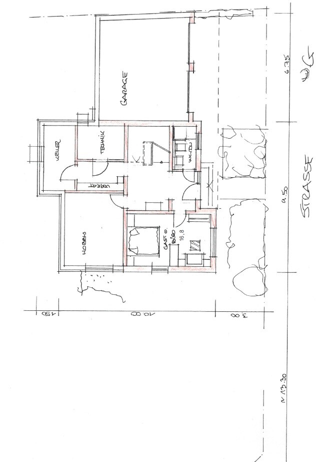

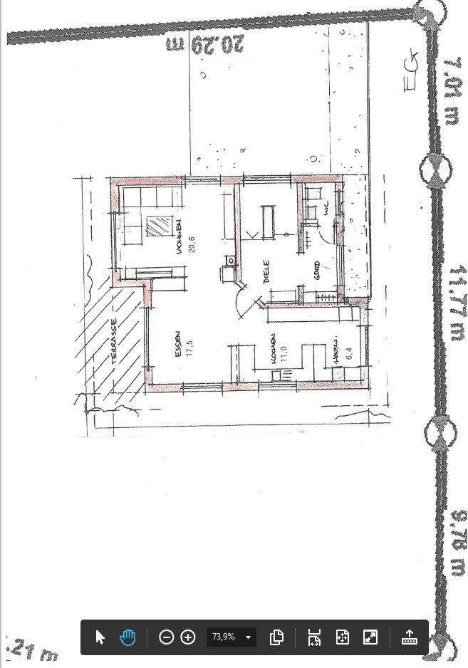

Anbei mal ein Plan, welchen wir mal bekommen haben. Beim kurzen drüber schauen fällt mir jedoch auf, dass wir das Gästezimmer inkl. WC im UG nicht benötigen. Vielleicht funktioniert ja dann auch eine Teilunterkellerung?!
