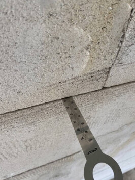

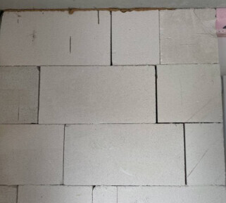

Neben den offensichtlichen Fehlern wie krummen und schiefen Wänden oder der Wand ein paar Zentimeter daneben, gibt es schon Dinge die man falsch machen kann. Hier mal zwei Fotos, Fehler sind in der Spoilerbox aufgeklärt. Steine stapeln kann jeder aber ein Haus fachgerecht und exakt nach Plan zu mauern ist eine andere Sache. Zum Glück gibt es das Forum, da sieht man dass es noch viel schlimmer geht als bei meinen Maurern -.-

Lagefuge stimmt nicht. Steine sind nur in der Mitte vermörtelt, sollten das aber vollflächig sein. Das Ding sollte man nicht reinstecken können und erst recht nicht mehrere Zentimeter
Ungenügende Überdeckung der Steine.

Ja, klar kann man diese und andere Fehler machen. Aber das sind alles Dinge, über die man sich informieren kann. Sagt ja Niemand, dass man das so aus dem Stehgreif macht.
Wand ein paar cm falsch kann eigentlich nicht passieren, wenn man sich die erste Reihe mauern lässt. Und dass man mit Richtschnur und Wasserwaage umgehen kann, wenn man so etwas macht, davon geh ich aus.
