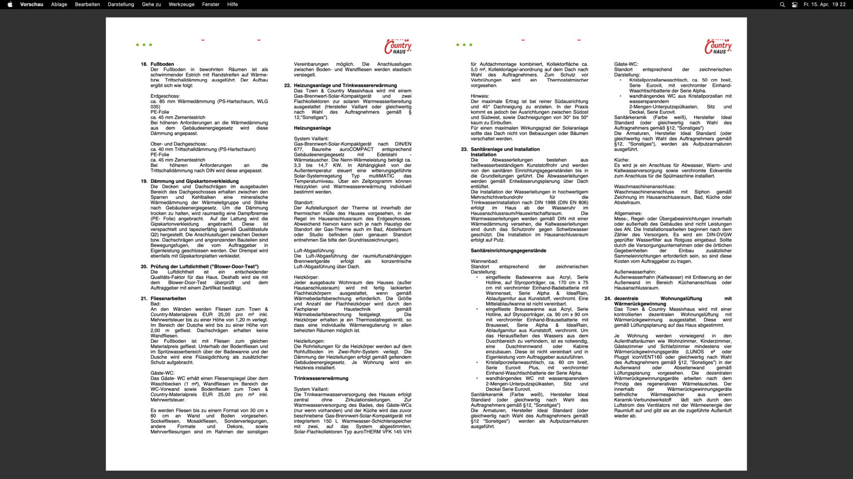

Ich habe von beiden Herstellern das schriftliche Angebot hier. Das Einzige was ich noch machen muss, sind Fliesen legen und Tapeten anbringen bzw. eine Küche kaufen.
In den jeweiligen Angeboten steht drin, dass das Haus gemäß dem Bauleistungsbeschreibung errichtet wird.

Mir ist nichts aufgefallen, was fehlen könnte. Bezahlen muss ich außerdem erst nach dem ich den Schlüssel des Hauses erhalten habe und das Haus vollständig errichtet wurde. Dies steht auch noch einmal explizit so im Angebot drin.
Ich hatte damals auch ein Angebot von zwei Anbietern mit einem Preis und einer Bauleistungsbeschreibung. Weißt du was da meistens nicht drin steht? Qualitäten, Ausführungsvarianten und Nebenkosten. Und weißt du wozu das geführt hat? Addiere zu dem Preis deinem Angebot pauschal schonmal eine „1“ ganz vorne dazu, denn dann bist du realistisch unterwegs. Das meine ich jetzt nicht verspottend oder sarkastisch - diese Erfahrung haben die meisten hier schon gemacht, mich eingeschlossen.
Deswegen fragte ich auch ob dir das Ertragsmodell bekannt ist. Günstige Werbepreise mit prall klingenden Bauleistungsbeschreibung die sich nach genauer Prüfung mit den eigenen, meist qualitativen Ansprüchen nur wenig decken. Du tust dir selbst einen Gefallen die Sache von einem Fachmann (oder Häuslebauer) in deinem Freundeskreis mal nüchtern erläutern zu lassen. Es will dir hier keiner was schlecht reden, du solltest dir die Tipps jedoch anhören und zumindest darüber nachdenken.

In 15 Minuten kann man keine ordentliche Bauleistungsbeschreibung richtig lesen. Unsere Bauleistungsbeschreibung hatte 24 DIN A4 Seiten in mittlerer Schrift. Einmal durcharbeiten war etwa 1 Std, nachdem ich wusste, worauf ich achten muss. Und ich habe die x Mal durchgearbeitet.
HolzWurm1988

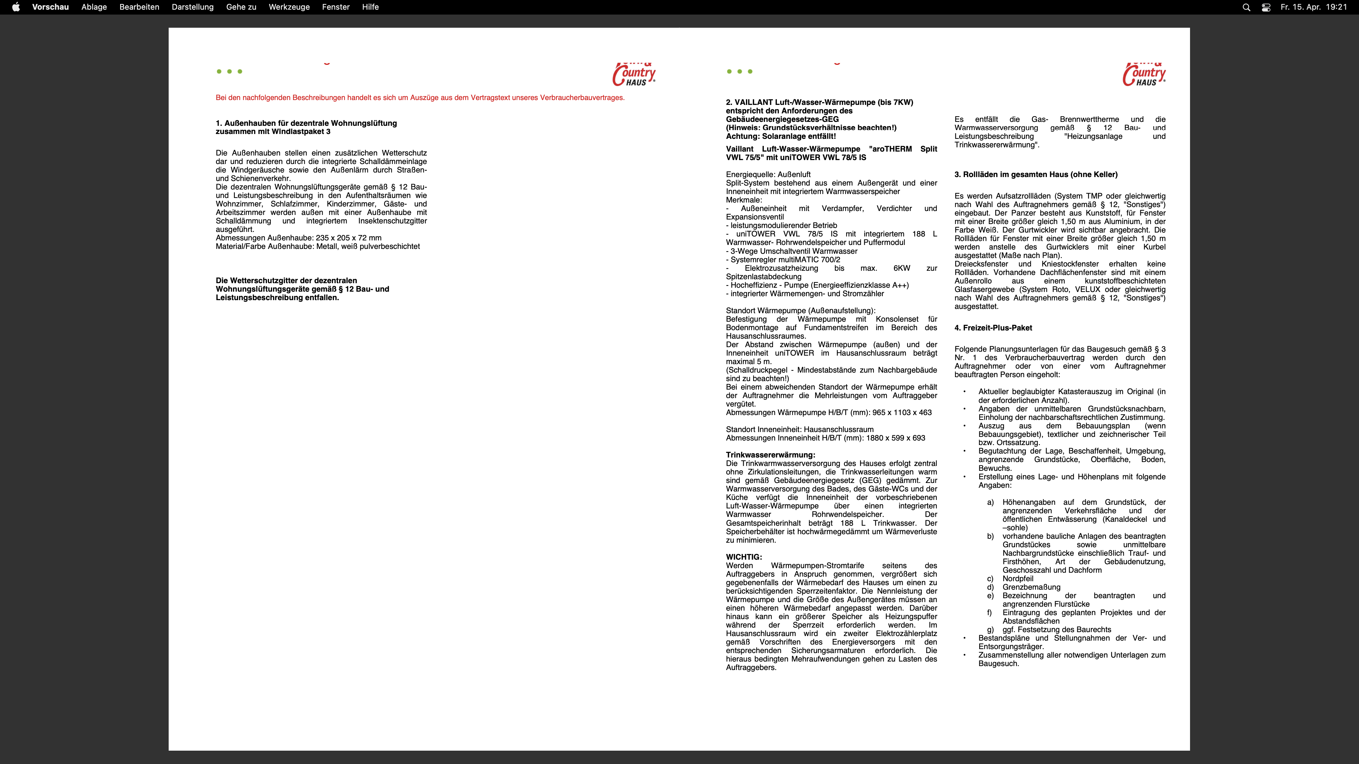

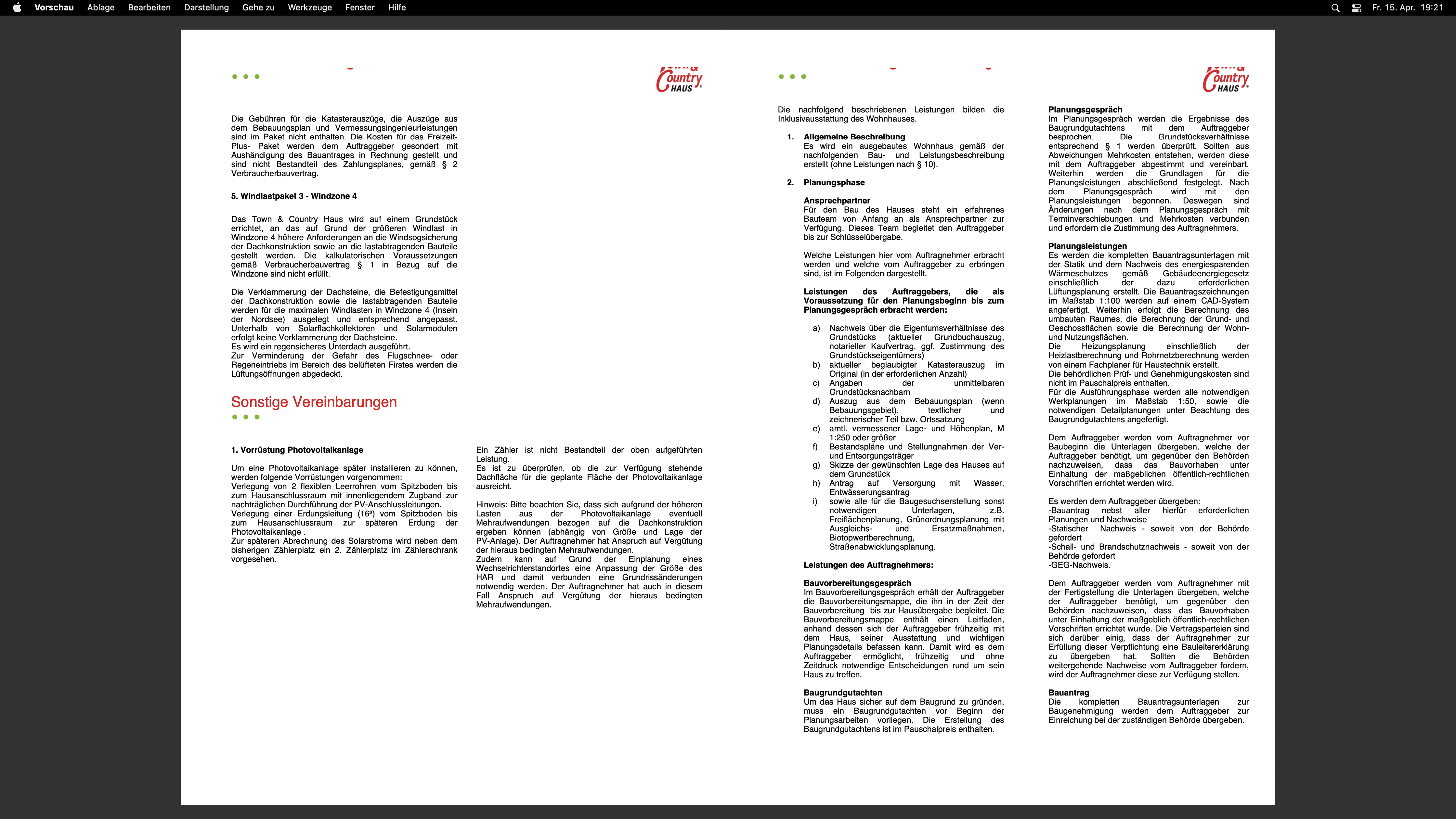

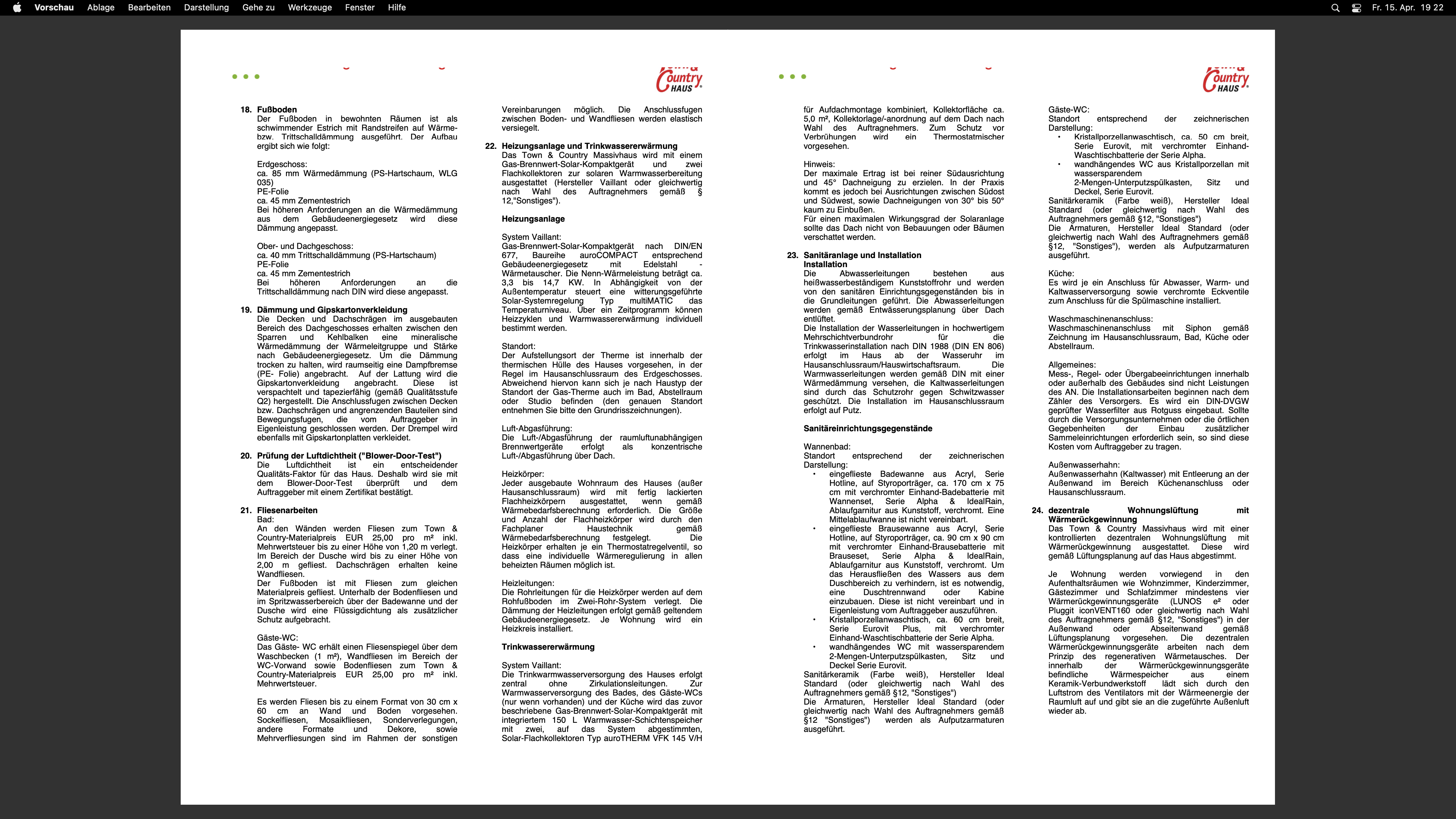

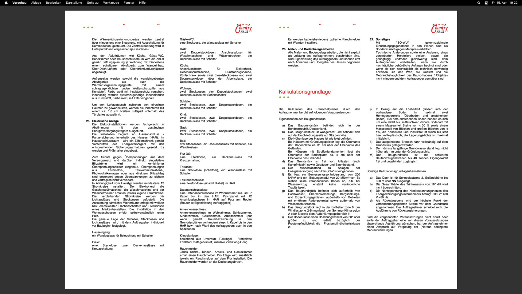

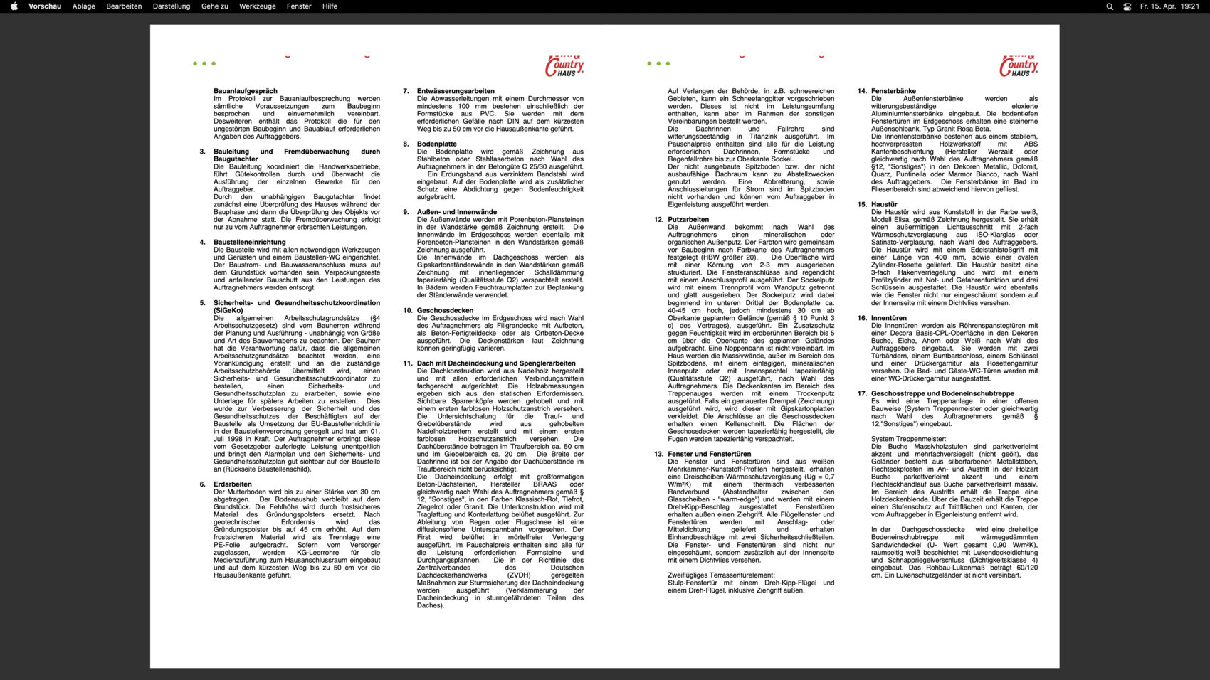

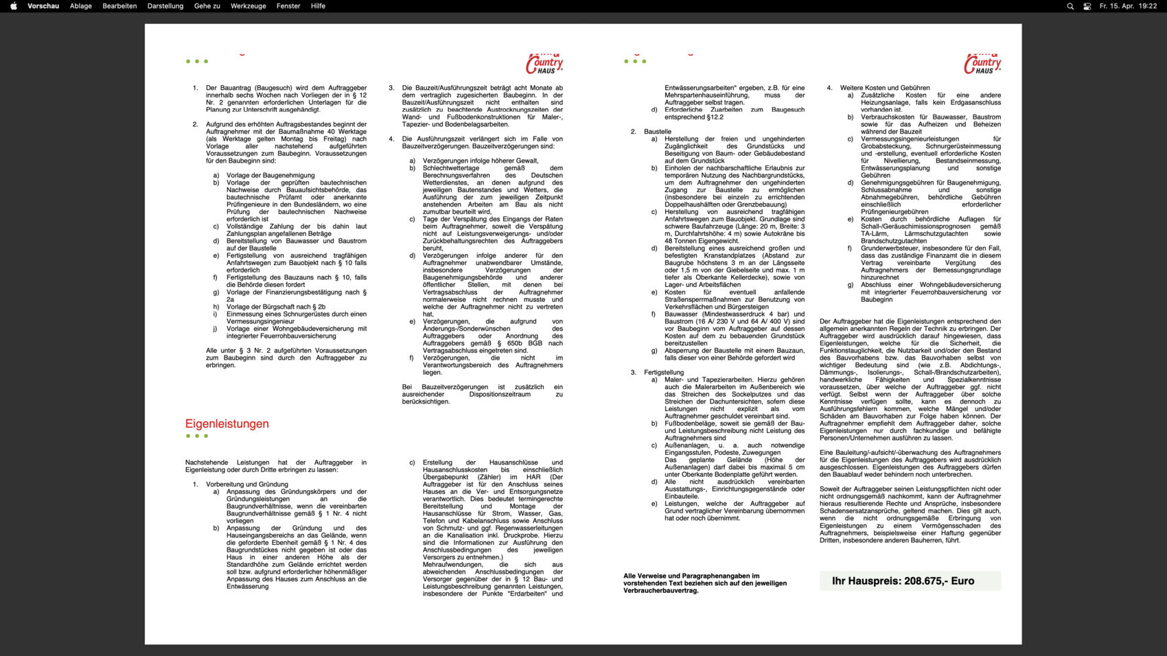

Ich habe nun einmal die Bauleistungsbeschreibung als Bildschirm Foto hier hinein gestellt. Darauf ist alles sehr gut zu erkennen. Ich weiß nicht, ich sehe hier erst einmal kein großes Problem. Allerdings lasse ich mich gerne belehren, von anderen Leuten, die bereits Erfahrung gemacht haben. Wie gesagt, ich habe die Bilder hier einmal hochgeladen, da ich schon ernstes Interesse an dieser Sache habe.
Die restlichen Seiten habe ich weggelassen. Die bestehen aus einem Deckblatt, Unterschriften und diversen Grundrisszeichnungen. Das gesamte Angebot hat 28 Seiten.

...und deine Idee ist, dass sich jetzt jemand hinsetzt und für dich die einzelnen fehlenden / schlechten Punkte herausarbeitet?
Du hast ein und dieselben Hinweise von mehreren Forumsteilnehmern erhalten. Mach damit, was dir sinnvoll erscheint.
