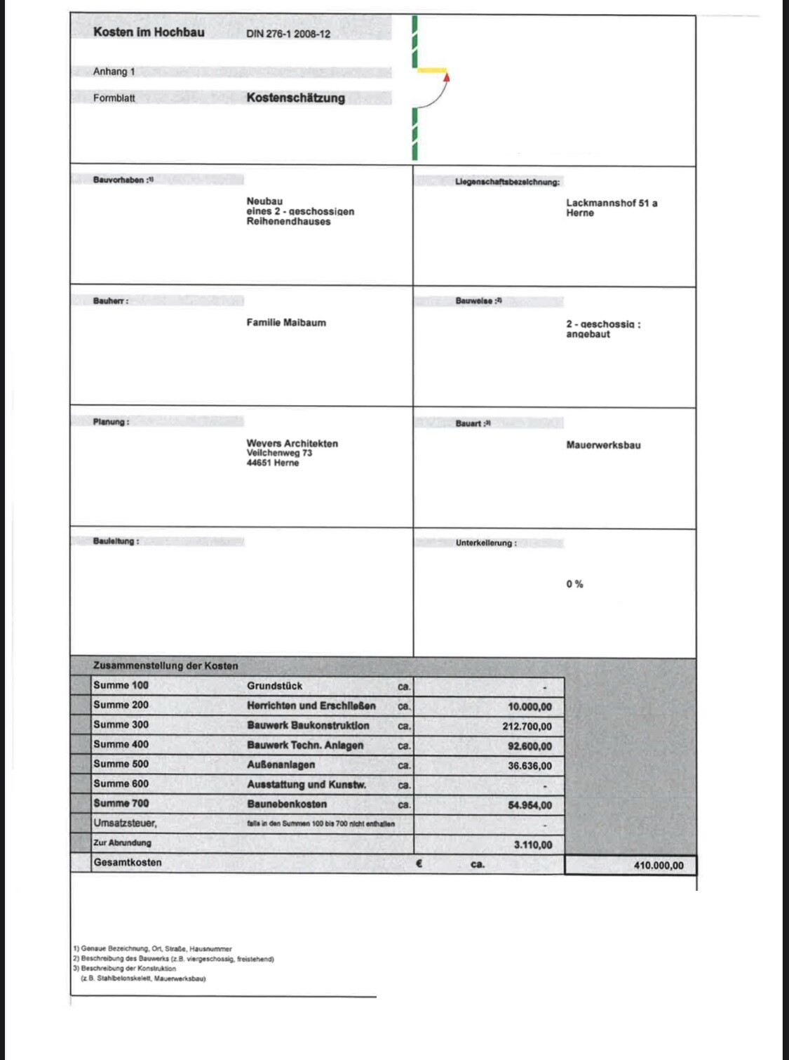

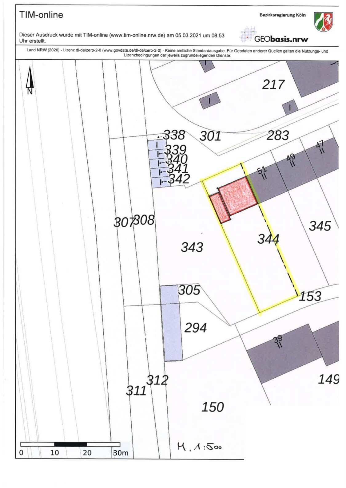

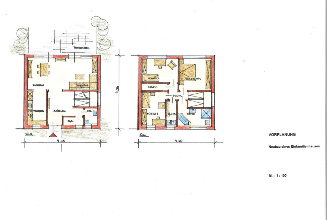

Hallöchen - ein Weilchen ist vergangen und zwischenzeitlich hatten wir den einen oder anderen netten Termin mit Architekten und sind ein ganzes Stückchen voran gekommen. Haben viele Infos bekommen und sogar schon die erste Kostenschätzung was der Spaß hier kosten könnte. Mir war bewusst das die Preise ordentlich angestiegen sind, trotzdem war ich etwas erstaunt über die Preise die mir so um die Ohren flogen. Ein Eigenheim bauen ist wirklich Luxus. Ich dachte mit dem vorhandenen Grundstück wäre es da etwas einfacher. Auf den Keller haben wir auch schon verzichtet und trotzdem soll’s noch „so teuer“ werden. Klar sind das erstmal alles nur grobe Zahlen aber doch schon mal eine Richtung in die es geht. Ich bin gespannt wenn die nächsten Angebote eintrudeln in wie weit sich da preislich was tun wird. Ich hänge mal allen die Info dran vom Architekten. Er hat sich quasi an alle Vorgaben des B-Plans gehalten und das „beste“ aus der Fläche rausgeholt sodass wir auf ca. 135-140 qm Wohnfläche kommen. Vielleicht ist da für den einen oder anderen Leser ja auch interessant.
Katasterplan: Gelb umrissenes Grundstück 344 mit rotem Gebäude, umliegende Parzellen.
Kostenaufstellung Hochbau nach DIN 276-1 2008-12 mit Summenübersicht und Gesamtbetrag 410.000,00€
Grundriss eines Einfamilienhauses: zwei Etagen mit Wohnzimmer, Küche, Bad und Schlafzimmern.
