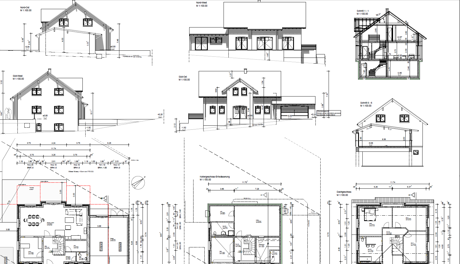

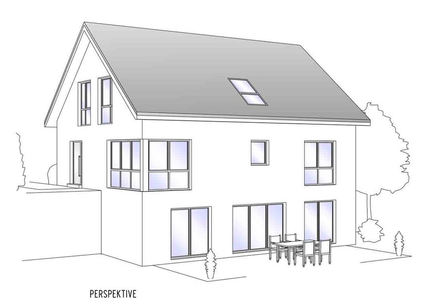

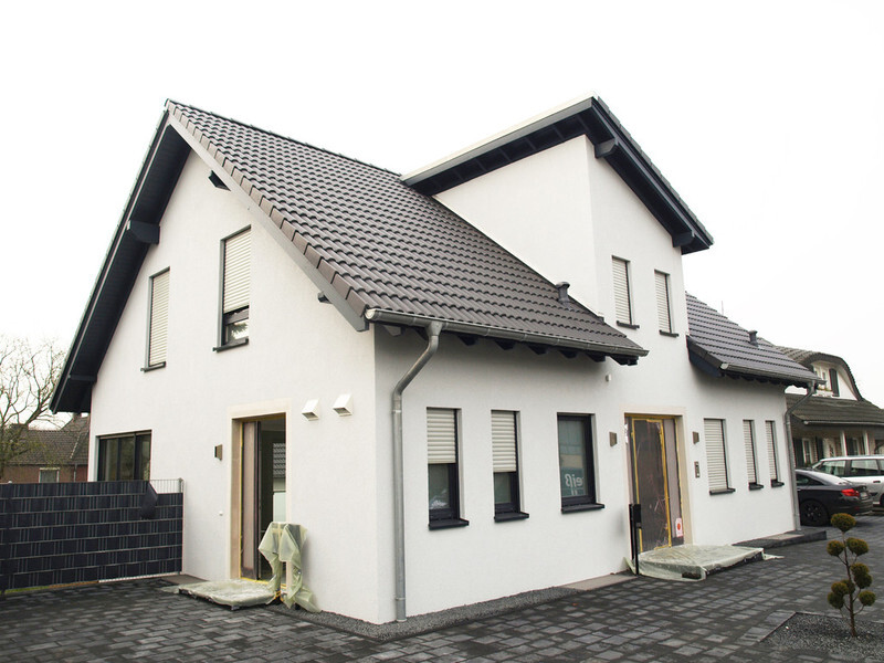

Schau Dir mal die Anhänge an. Hierbei handelt es sich um ein Zweifamilienhaus, welches wir in 2011 im Rheinlande übergeben haben; insgesamt 230 qm Wohn- und gute 20 qm Nutzfläche. Bald nach der Haustüre geht es gute 3.00 m nach unten, so daß sich etwas ähnliches, wie eine Hanglage ergeben hat. Es handelte sich ursprünglich um ein altes, vergessenes Gartengrundstück. Der bezugsfertige Preis für das Zweifamilienhaus lag in 2010 schon bei TEUR 370, jedoch ohne Malerarbeiten, Bodenbeläge, Außenanlagen und Baunebenkosten.
Wir sind - von der Kalkulation aus gesehen - 5 Jahre weiter und Du willst in RP bauen. "X" Preiserhöhungen später plus höherer Baukosten in RP.
Grüße, Bauexperte

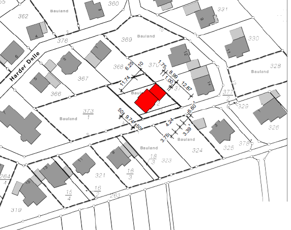

Ja, wobei die Hanglage bei mir zur Gartenseite ca. -1,65m und zur Straßenseite -2,12.

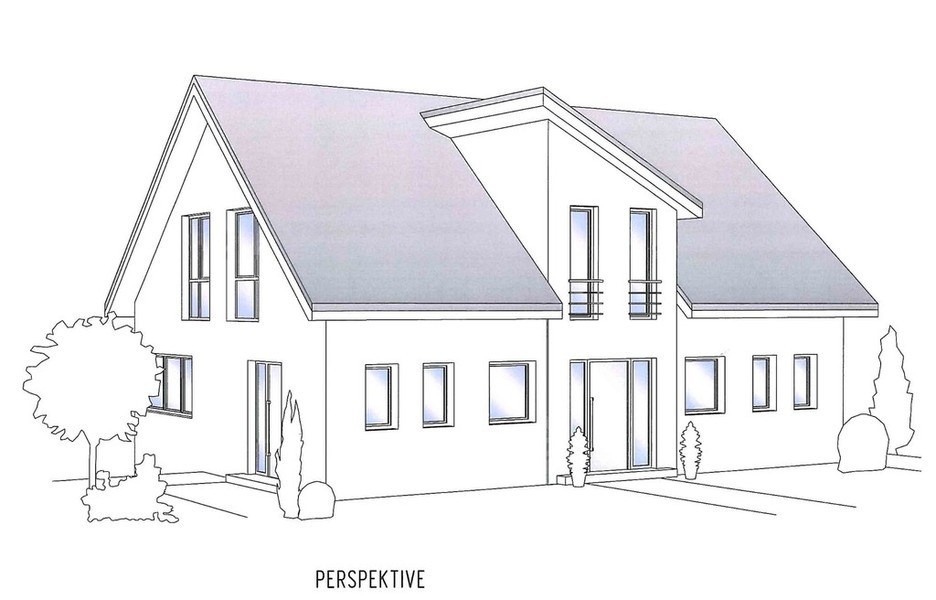

Ich habe mal einen Auszug (aus Datenschutzgründen Namen etc. weggeschnibbelt) vom Lageplan und meinem ersten Entwurf angehängt. Haus war zu groß, aber es geht ja grad im Moment mehr um die Hanglage. Grundstück liegt aus meiner Sicht besch... aber wir haben es nun mal von den Schwiegereltern bekommen und müssen eben irgendwie klar kommen.
DESWEGEN kam ich bis dato mit den angesprochenen Vertretern der Musterhäuser nicht so ganz klar.....

Mhh, wäre es da nicht vielleicht auch möglich die Garage auf die linke Seite zu setzen und das Haus quasi mit der Garage halb zu unterkellern?

Das ursächlich geplante Einfamilienhaus ist sicher nice to have, aber auch ein ordentlicher Schluck aus der Pulle. Beim Entwurf wurde ja nichts ausgelassen; sämtlich mögliche Ausschmückungen fassadenseits wurden gezeichnet ... selbst die Sprossenfenster fehlen nicht (erinnert mich stark an die Planung des roten Kollegen Wettbewerber). Alleine die Doppelgarage in Form und Größe dürfte einen ordentlichen Batzen Geld erfordern. Mit Wohnkeller etc. bist Du ganz schnell bei einer fetten "3" unter dem Angebot "nur" für das Einfamilienhaus.
Die priorisierte Frage, welche Du Dir beantworten solltest: brauchst Du diesen Platz wirklich? Dann unterhalte Dich mit Deinem Architekten und erfrage die Kosten einer budgetbezogenen Planung; hier geht noch einiges, ohne, daß das Einfamilienhaus gebaut als Bunker erscheinen muß. Hierzu mußt Du Dich aber auch auf den Architekten einlassen und Dich von der Planung in Deinem Kopf befreien.
Kannst Du das nicht, mußt Du mit Deinem Banker sprechen, denn dann bleibt es incl. aller Kosten bei einer dicken "4"
