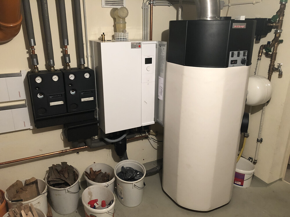

Wir bauen einen voll unterkellerten Bungalow um, d.h. er wird etwas erweitert, aufgestockt und saniert. Der Bungalow hat aktuell im EG ca. 100 Quadratmeter + einen Anbau mit 60 Quadratmeter. In jedem Raum sind Heizkörper, d.h. ohne Fußbodenheizung. Die Erweiterung soll das EG auf 110 Quadratmeter bringen, das 1. OG dann ebenfalls, der Anbau bleibt so groß.

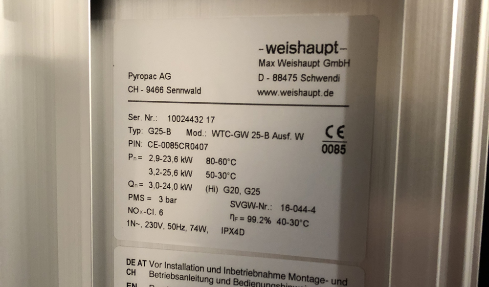

Allerdings hängt im Keller eine fast neue, knapp 1,5 Jahre alte Gasheizung:
Etikett eines Haustechnikgeräts von Weishaupt mit technischen Daten
Heizungsraum mit Heizkessel, Boiler, Rohrleitungen und Steuereinheit
Daneben steht noch ein mannshoher Weishaupt-Speicher. Wir möchten gerne im Haus eine Fußbodenheizung einbauen (EG und 1. OG, Keller könnte auf Heizkörpern bleiben). Nun stellt sich die Frage, ob wir da mit dieser Ausstattung etwas anfangen können, oder ob das raus und "neu" muss.
Lässt sich das anhand meiner Angaben überhaupt sagen? Ein Heizungsbauer wurde noch nicht involviert, ich wollte nur mal vorab grob herausfinden, ob sowas überhaupt Potential hat.

Ihr werdet also 270qm haben? Durch den Umbau muss es dann auf Energieeinsparverordnung Stand gebracht werden.
Dann schaue ich mal in meine Glaskugel und behaupte die Heizung reicht locker, bzw ist sogar zu groß.
Lass eine Heizlastberechnung durchführen und zwar raumweise. Das brauchst du für die Auslegung der Fußbodenheizung eh.
Die Heizung würde ich behalten bis sie die Hufe hochreißt.

Von der Leistung her, sollten die über 20KW locker reichen. Wir beheizen 220m2 +Keller mit 19KW und da ist noch Reserve.
Aus Erfahrung kann ich sagen, dass der mischbetrieb (Fußbodenheizung + Radiatoren) eigentlich Mist ist. Du brauchst für die Radiatoren weiterhin eine hohe Vorlauftemperatur und zusätzlich hast du dann 2 Heizkreise mit 2Pumpen, einem Mischer, etc.
Wenn ich das mit vertretbarem Aufwand ändern könnte, würde ich es wohl tun.

Die Gasheizung sollte die benötigte Leistung abdecken.
So wie es aussieht sind da schon zwei Heizkreise vorhanden, vermutlich aber ohne Mischer.
Gab es im Haus zwei getrennte Wohnungen?
Der Warmwasser Erzeuger scheint eine Abluft Wärmepumpe zu sein.
