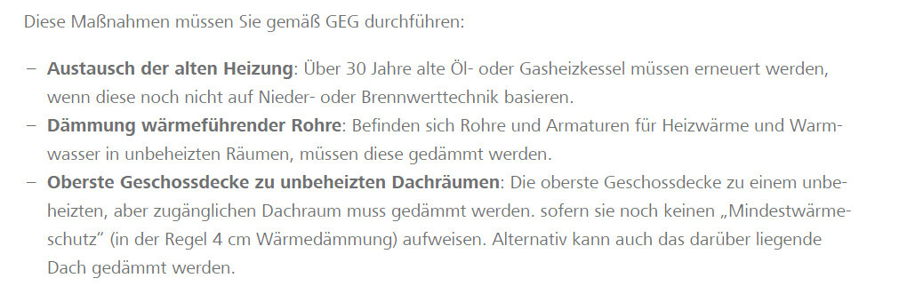

es gibt keine Sanierungspflicht! Das einzige was gemacht werden muss ist, das was der Kaminfegen kontrolliert. d.h die Gastherme und die geht bei 1500.-- los.
Sorry, lieber @Grundaus. Es gibt drei Sanierungspflichten, die gem. Gebäudeenergiegesetz anfallen können - aber nicht müssen. Deshalb mal eine Hardcopy (bin zu faul, das selbst zu schreiben):
Liste der GEG-Maßnahmen: Heizkessel austauschen, Rohre dämmen, Dachgeschoss dämmen.

Die 3 genannten Pflicht-Sanierungen bringen einen finanziell jetzt wirklich nicht um.
Kurz gesagt, die Heizung darf keine 30 Jahre auf dem Buckel haben, es dürfen keine ungedämmten, wärmeführenden Rohre in Kalträumen laufen, und das Dach muss zur Not gedämmt werden, falls noch keine 4cm Dämmung unterm Dach sind.
Das sind Sachen die man gut in Eigenleistung machen kann ohne von Pfusch zu sprechen, bis auf die Heizungsanlage.
