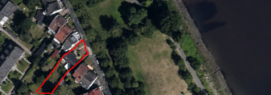

Ich habe mich in ein Grundstück in Bremen in der Nähe des Weser-Deichs verguckt. Es ist in der Stadt gelegen, die Bebauung eng. Das Grundstück lang und schmal (10 m, insges. 800 qm). Nachbarbebauung eng und hoch (2 geschossig + Dach). Ich habe das Grundstück gekauft, wahrscheinlich war es ein Fehler, aber nun habe ich es und ich möchte es auch behalten. Ich mag den Gedanken nicht aufgeben, dass es eine kluge und bezahlbare Lösung gibt...
Lage: Am Hang!
Nordost = Weser, dann große Grünfläche, dann schmale Straße, mein langes Grundstück, Garten nach Südwest. Durch die Hang-Lage ist der Garten ca. ein Geschoss tiefer als die Straßenlage!
Noch steht hier ein altes, baufälliges Haus (es rutscht zum Garten hin ab, Nachkriegsgebäude, weicher Baugrund…) deshalb muss ich es abreißen, Sanieren lohnt nicht.

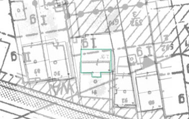

Bebauungsplan-Vorgaben:
Ich darf recht tief in das Grundstück hineinbauen.
Seitlich zu den Nachbarn muss ich entweder 3 m Abstand halten (dann sind Fenster möglich, aber Haus schmal) oder Brandschutzwände ohne Fenster bauen. Mit Brandschutzwand wäre der Abstand zu den Nachbarn relativ beliebig. Eigentlich ist sogar „geschossene“ Bebauung vorgeschrieben, also bis an die Nachbarn dran, aber es gibt viele „Dom“-Wege in die Gärten, ich dürfte das auch. Und einen solchen Weg hätte ich gern.
Hier zu sehen das Bestandsgebäude in Türkis

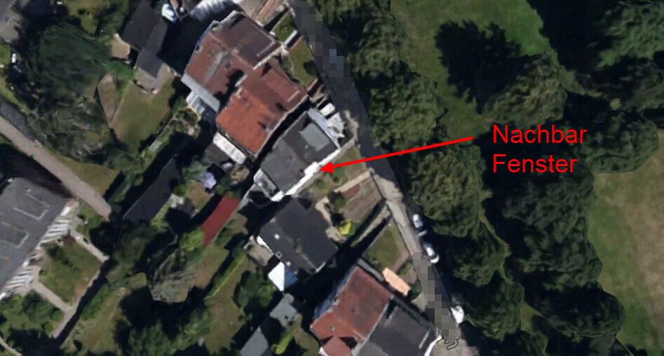

Das „Abrisshaus“ ist sehr weit zurück platziert, mit riesigem Vorgarten. Der Nachbar rechter Hand hat sich auf Höhe meines Vorgartens eine senkrechte Reihe Fenster eingebaut. Vielleicht nicht legal, aber ich mag mich nicht mit ihm anlegen und würde gerne eine Lösung finden, die auch ihn einigermaßen zufrieden sein lässt. D. h. seine Fenster möglichst nicht zubauen.

Hier mein Versuch, einen Bungalow mit seitlichem Eingang über den Bebauungsplan zu legen. Der Eingang liegt weiter innen, sodass dort seitlich noch Fenster platziert werden können. (dachte ich mir)

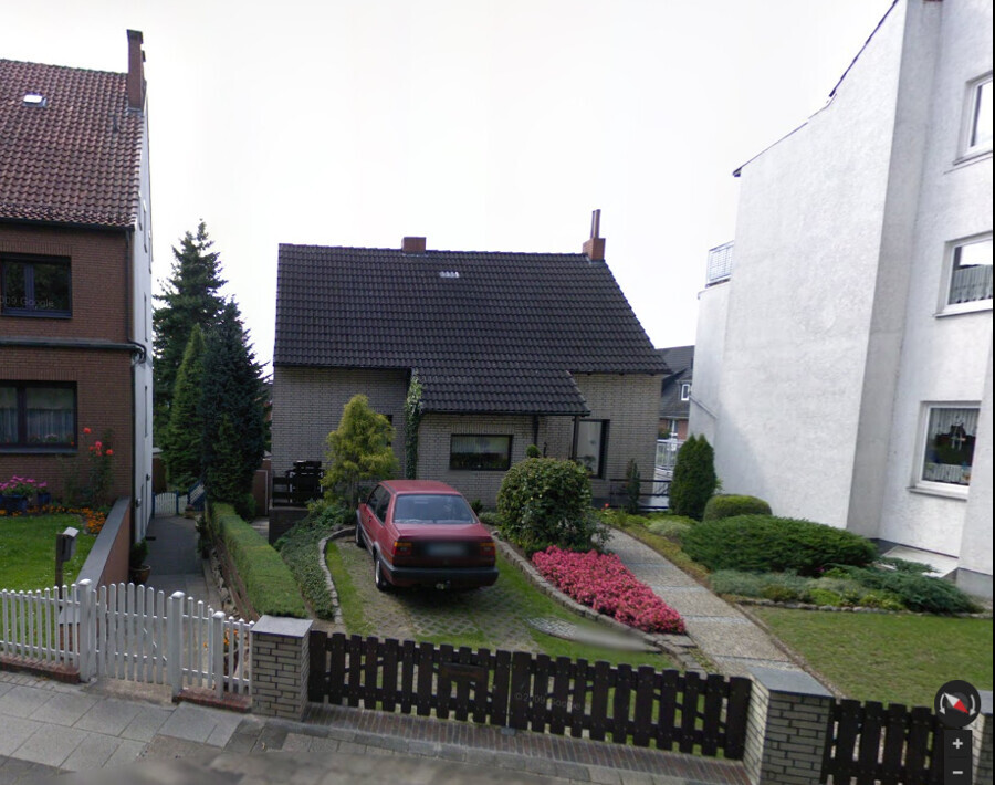

Zum einen: was ist denn auf dem Foto darauf? Das Grundstück von Süden mit dem absackenden Haus?

@ypg, Yvonne: Mein Profilbild zeigt das Haus (1950er aus Kriegsschutt gebaut) aus Nord-Ost, vorne zu sehen der Eingangsbereich des Hauses. "Hinter" dem Fotografen (nicht zu sehen) die Weser.

Hier noch Luftbilder mit der Nachbarfenster-Problematik.
(Langer "Klorollen-Garten" südwest, rechts die Weser)

Wenn die Fenster des Nachbarn wirklich illegal eingebaut wurden, dann würde ich durchaus drüber nachdenken, ob ich nicht anbaue.
Du willst ja, wenn ich das richtig verstehe, nur einen Bungalow. Also hätte der Nachbar seine Fenster im OG weiterhin. Darüber hinaus würde ich ihm mal stecken, daß er hier massive Probleme mit der Versicherung bekommen könnte. Die Fenster schauen nicht nach Feuerschutzfenstern aus. Heißt: sollte es mal brennen, könnte es so durchaus passieren, daß die Versicherung sich nicht in der Pflicht sieht für den Schaden aufzukommen, sollte das Feuer auf den Nachbar (also Du) übergreifen.
Ausnahme: diese Fenster sind so genehmigt worden (glaub ich aber nicht...)
Andererseits: wenn Du den Bau weiter in den Garten hinein baust, also weiterhin einen großen Vorgarten behältst, bist du auch etwas "privater" und kein Nachbar kann dir quasi in die Suppe spucken. Hat auch was. Und vorne bleibt Platz für Carport/Garage/Abstellmöglichkeit.
