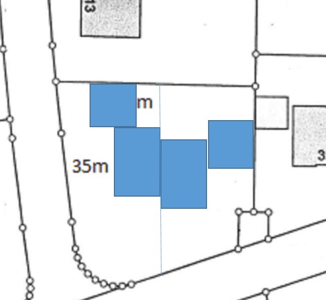

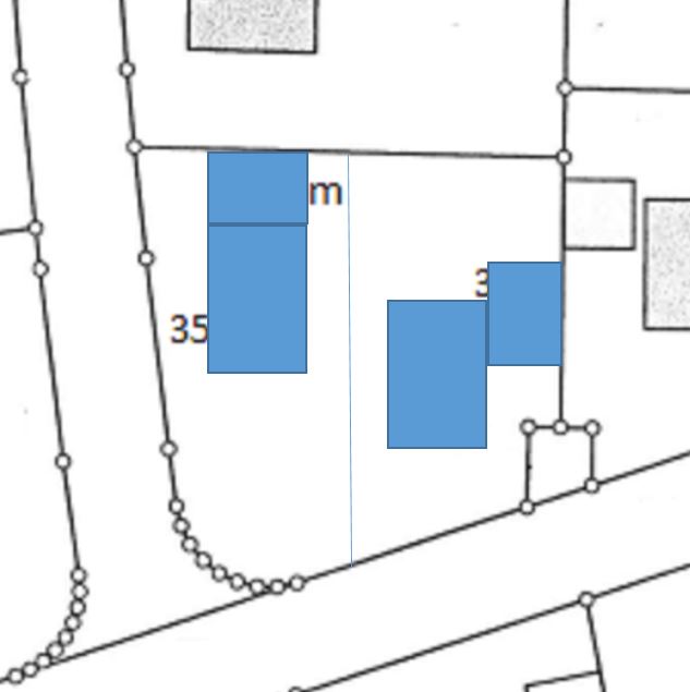

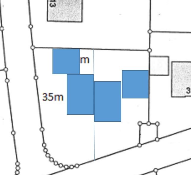

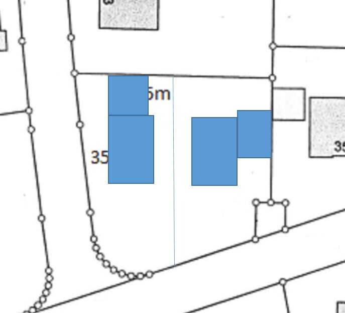

Und wie gesagt, Photovoltaik nicht vergessen, da wäre vielleicht das Süddach besser.
Da die Rendite der Photovoltaik mittlerweile vom Eigenverbrauch kommt, vermute ich fast eher ein Ost+West-Dach. Da ist nach meinem Gefühl aber die Auswahl an existierenden Grundrissen deutlich kleiner
K a t j a
K a t j a
Ich sehe ein schönes Grundstück für ein Haus aber ein nicht so schönes für 2 Häuser. Grund ist nicht die qm-Zahl sondern die annähernd quadratische Form. Wärst Du ein Bauträger, würde ich verstehen, wenn Du alles an Bebaubarkeit aus dem Grundstück raus quetschen willst. Aber hier würde ich den Gedanken gleich mal in den Skat drücken. Was in 20 oder 30 Jahren mal sein könnte, ist jetzt irrelevant.
Die Platzierung würde ich vermutlich auch von der Verkehrsdichte der Straßen abhängig machen. Wie ist die so?
gutentag
gutentag
MMn geht es schon. Man kann auch gleich so planen.
Lageplan mit zwei blauen Gebäudeflächen auf einem Grundriss, Maß 5 m, Straßenverlauf sichtbar
Lageplan eines Grundstücks mit zwei blauen Gebäudeteilen und Grenzlinien, Maßangaben.
Besser natuerlich gleich mit einem Doppelhaus.
Kartenabschnitt: Blau markierte Blöcke auf einem Grundstücksplan, Maßangabe 35 m sichtbar
gutentag
gutentag
Ich weiß ja nicht, wie es anderen geht, aber die Bildchen würden mich ausreichend abschrecken. Insofern sehr hilfreich. ;)
Dann steht es Dir ja zu, einen besseren Vorschlag zu machen. Einfach zu sagen ist nicht schön kann ja Jeder. Oder gar am Auftrag vorbei einfach ein Haus in die Mitte setzen. ;)
