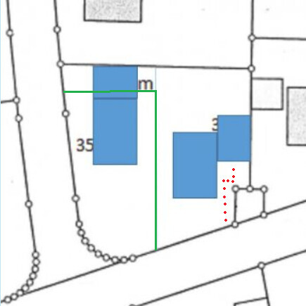

22.03.22 11:44
gutentag schrieb:
Man kann auch gleich so planen.
Aber bitte nicht so, daß man die Garage auf gekröpfter Spur (rot gepunktet) ansteuert - das abgeteilte Grundstück wäre m.E. besser mit einer Pfeifenkopfzufahrt (grüner Grenzzaun).
Aber das nur als Kritik zu diesem konkreten Vorschlag - zur Einschätzung der Ausgangsfrage fehlt mir immer noch die Umgebungseinordnung :-(
Lageplan eines Baugrundstücks mit zwei blauen Gebäudeflächen und Grundstücksgrenzen

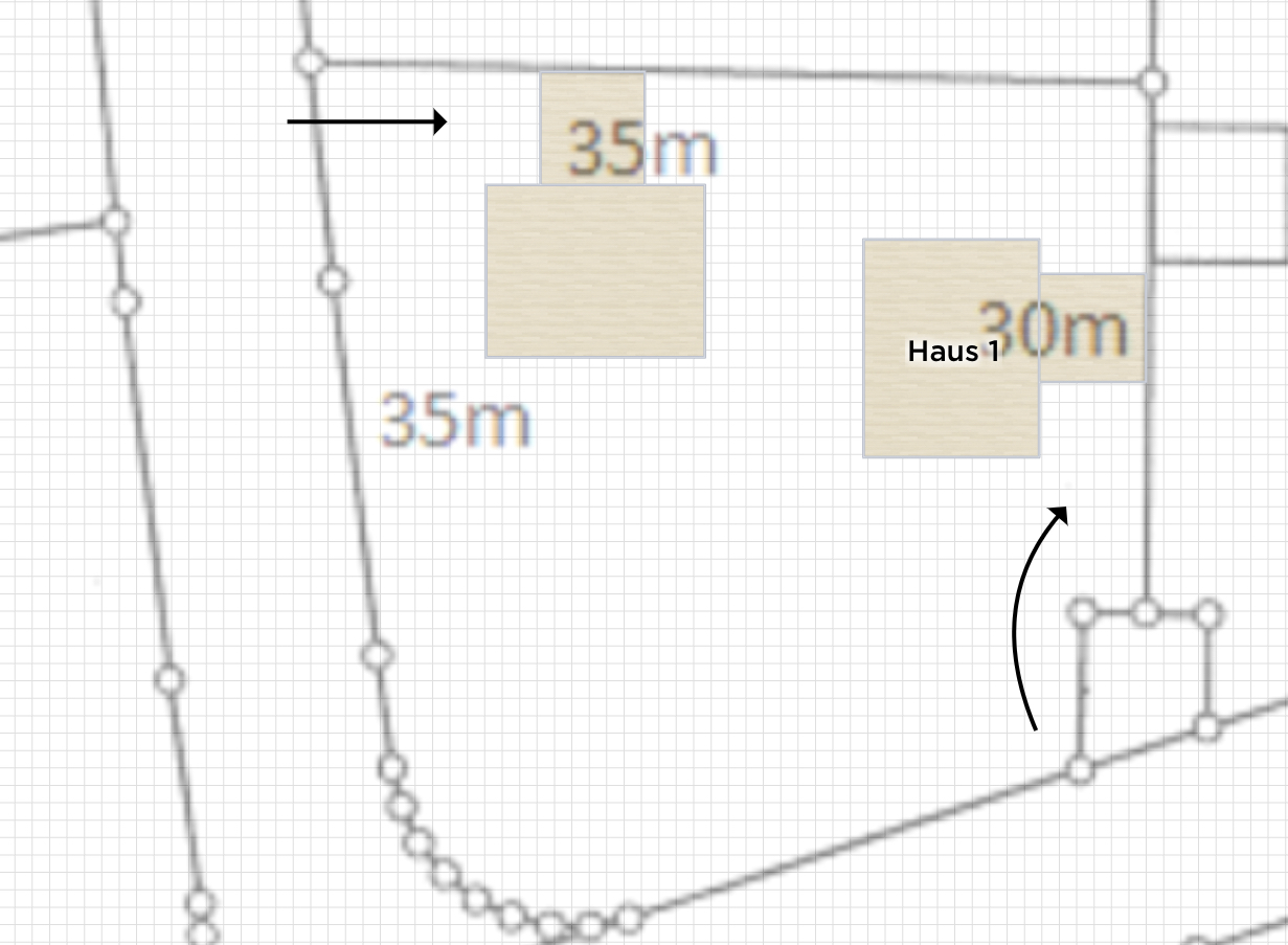

22.03.22 20:58
K a t j a schrieb:
Im Gegenteil. Es gibt gar keinen Anlass für zwei Häuser zu planen. Also wozu sollte man sich sein Grundstück + Haus vermurksen?
Ich bin wahrlich kein Freund der Unterwerfung von Träumereien, die 2 oder noch mehr Generationen entfernt liegen. Aber man kann es einplanen, sofern man sich nicht horrenden Kompromissen unterordnen muss. Ich sag es mal in der Zockersprache, die Du anscheinend verstehst: 59 darfst Du abgeben, dann hast Du immer noch gewonnen.
mein Vorschlag:
Zwei Baukörper auf Plan; Abstand 35 m, 30 m; Haus 1 beschriftet.
Es sei dann auch noch gesagt: 30,40 oder 50 Jahre später hat man an seinem Haus einen anderen Abspruch. Das gilt auch für die Abendterrasse.
