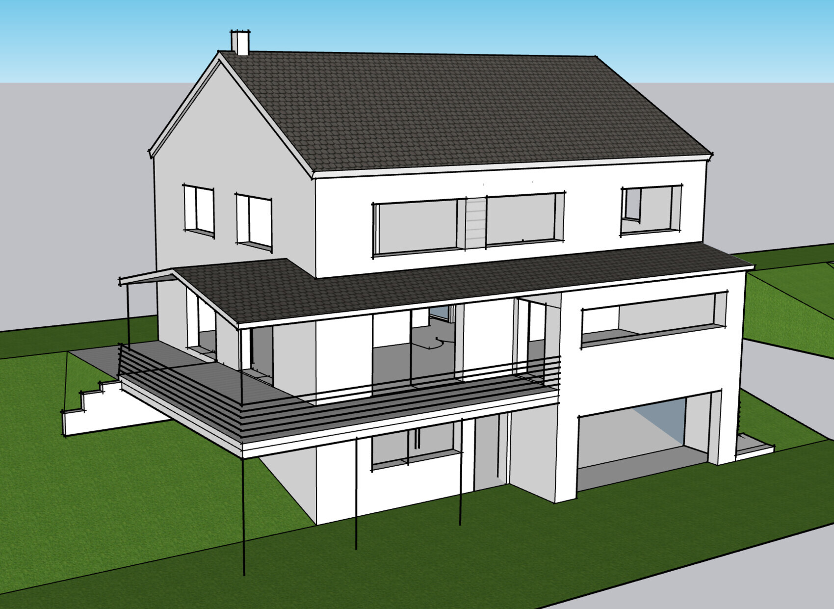

Die Fenster in der angehängten Ansicht sind kleiner als in unseren Zeichnungen (Ausnahme: Küche) und wir sind uns unsicher, welche Größen nun besser wären. Außerdem wird das Fenster im Bad neben der Dusche in Milchglas ausgeführt, damit uns die Nachbarn (die aktuell noch nicht vorhanden sind) nicht in voller Pracht bewundern können. :p
Die Situation im Flur im OG ist nicht das Gelbe vom Ei, das stimmt. Die Raumsparbadewanne soll keine sein, sondern einfach eine Badewanne in dieser Form. Eine normale, schmale Badewanne ist uns zu klein und eine Eckbadewanne, wie wir sie momentan in der Mietwohnung haben, wollen wir nicht mehr.

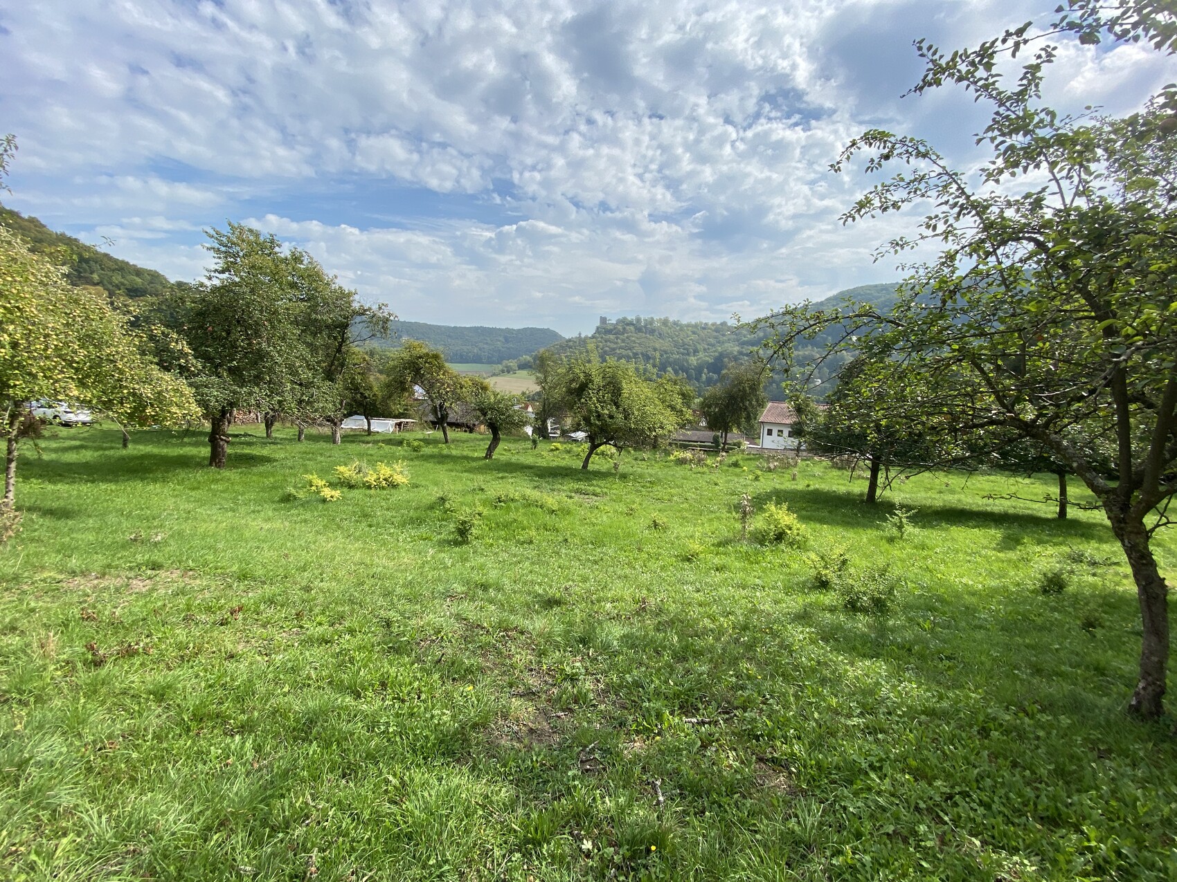

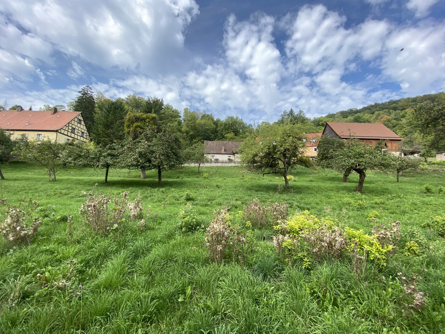

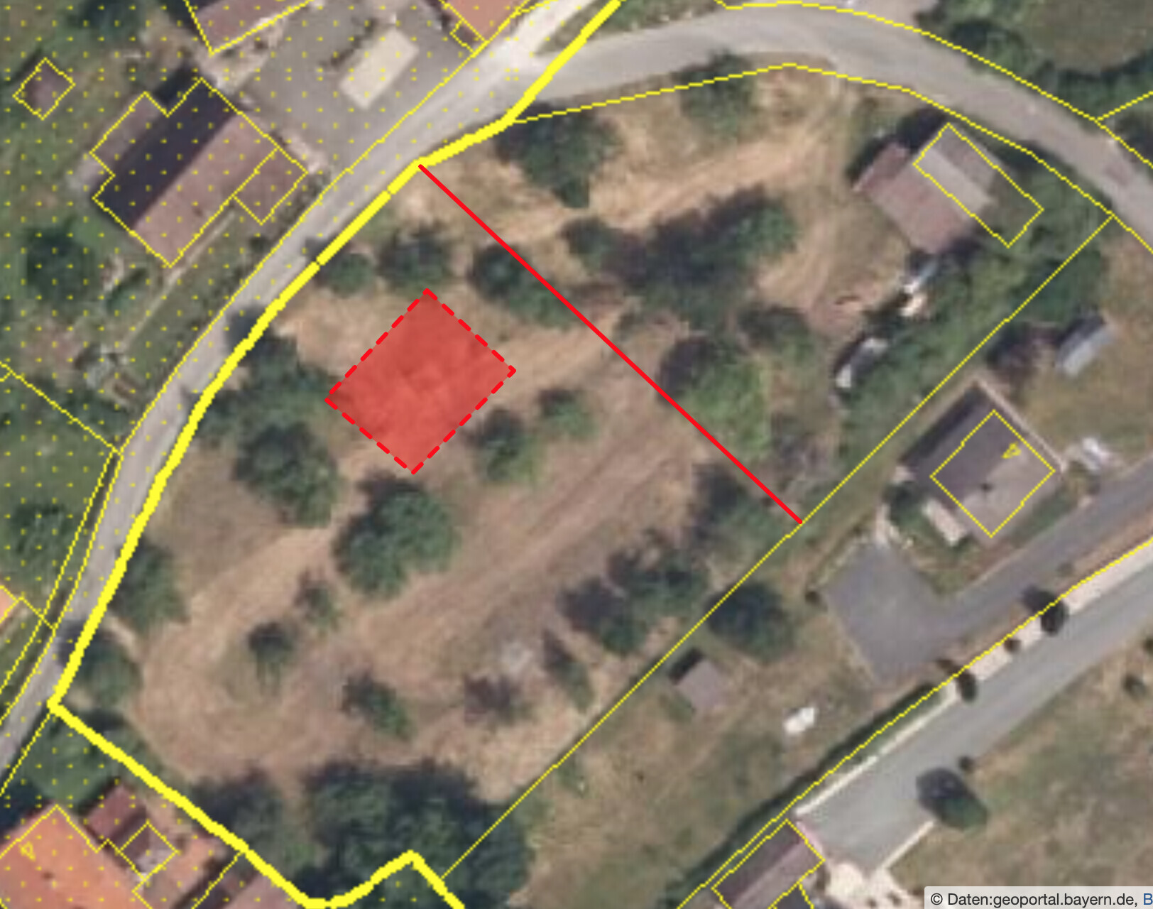

Zu den Bildern:
- Grafik von Außen: Das Balkongeländer auf der linken Seite bitte wegdenken. Hier soll aufgeschüttet und direkt die Terrasse angebunden werden.
- Zwei Bilder zeigen einmal das Grundstück hangaufwärts und einmal hangabwärts. Der Blick hangabwärts geht Richtung SO.
- Das Luftbild (genordet) zeigt das ungefähre Baufenster und eine mögliche zukünftige Grundstücksgrenze für den Fall, dass wir uns entscheiden, einen Teil zu verkaufen. Die Zufahrt fehlt hier noch, wird aber entlang der unteren Grundstücksgrenze gebaut.
Schaut euch gerne alles an und sagt uns, was ihr davon haltet.
