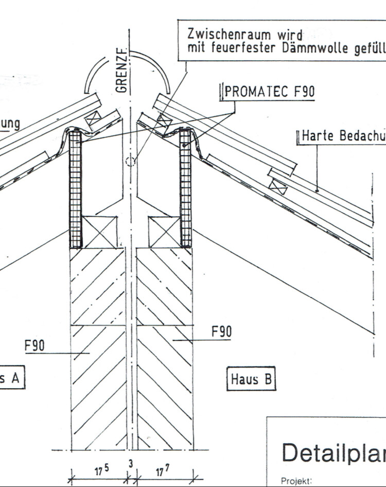

- wir hatten vom Amt eine Genehmigung mit den ursprünglichen Architektenplänen, die aber im Kleinklein nicht die Trennung der Häuser aufgezeigt hatten
- erst bei einer spontanen Rohbauabnahme (Bearbeiter kam aufm Rad vorbei) ist das aufgefallen
- ich hatte dem Herrn auch gesagt, warum denn das Amt eine BG erteilt hat und sowas vorher nicht gesehen hat oder dazu Auflagen mitgeteilt hat.. kann mich nicht mehr an den Wortlaut erinnern. Wäre ja selbstverständlich, Architekt soll seine Hausaufgaben machen usw.
Die Lösung des Architekt habe ich mal angehängt, wurde vom Amt so abgesegnet. Muss jetzt halt einer machen.

Die Lösung des Architekt habe ich mal angehängt, wurde vom Amt so abgesegnet. Muss jetzt halt einer machen.Füge mal noch die vorherige Planung hinzu.Simon-18912.10.23 06:52
ich kenne es aus dem Stahl- und Industriebau so, dass bei zwei aneinandergrenzende, unabhängige Gebäude oder Hallen unabhängig voneinander abbrennen und einstürzen können (müssen). Um den Brandüberschlag von einer zur anderen Dachhälfte zu vermeiden, muss die Brand- oder F90-Wand 50cm über Oberkante Dachhaut bzw. Außenkante Fassade überstehen.
Ich weiß aber nicht, in welcher DIN das genau geregelt ist und ob es eine solche Anforderung auch fürs Eigenheim gibt.
Konstruktiv kommt mir die Skizze aber fragwürdig vor. Mal angenommen, auf einer Hausseite kommt es tatsächlich zum Brand und stürzt teilweise tatsächlich ein, nehmen die herunterfallenden Sparren Teile der Promatverkleidung mit und drüben beginnt es auch zu brennen.

Konstruktiv kommt mir die Skizze aber fragwürdig vor. Mal angenommen, auf einer Hausseite kommt es tatsächlich zum Brand und stürzt teilweise tatsächlich ein, nehmen die herunterfallenden Sparren Teile der Promatverkleidung mit und drüben beginnt es auch zu brennen.Es heißt aus gutem Grund Brandschutz und nicht Brandabsolutesicherheit, der Teufel bleibt ein Eichhörnchen. Gefordert werden dabei sogenannte Feuerwiderstandsklassen, "F90" bedeutet beispielsweise, daß ein Bauteil 90 Minuten lang einem Brandherd ausgesetzt sein kann, bevor es seine statische Funktion versagt. Populär gibt es hier wohl das gleiche Mißverständnis, wie das Mindesthaltbarkeitsdatum von Lebensmitteln als deren Verfallstagvoraussage zu interpretieren (gemeint ist, bis dahin solle es - ununterbrochen vorschriftsgemäße Lagerung vorausgesetzt - eine ansprechende Konsistenz behalten).Natürlich ist der Brandschutz hier durch die Bauweise "o" (Häuserkettenunterbrechung spätestens nach 50 Metern) bereits günstiger vorbelastet als in einer Fabrikhalle mit bereits in den Zuleitungen befindlichen technischen Gasen. Entsprechend hängt der ganze Aufwand an einer kleineren Glocke. Wenn dieses Doppelhaus einen auf die zweite Hälfte übergreifenden Brand erleidet, bekommt das die örtliche Feuerwehr allein in den Griff, da kommt weder der Landrat noch das Fernsehen. Eine Großschadenslage wird das nie.
Auf Dein Schreckensszenario übertragen bedeutet das: da hat "in einem Reagenzglas in Rosenheim" *ROTFL* *SCNR* jemand auf die Stoppuhr geschaut, daß die Verkleidung die Firstpfette erst in der 91. Minute zur Hölle fahren läßt. Nach der Sintflut kommt der Versicherungsgutachter ;-)

wir sind vor einigen Monaten umgezogen und das was ich gerade in keinen der Umzugskartons finden kann sind die Unterlagen zur Baugenehmigung.Die sind hier nicht relevant. Der Brandschutz ist zu beachten - völlig egal, ob das Bauamt einen Hinweis darauf als Auflage in der Genehmigung anbringt oder nicht. Der Architekt hätte schlicht wissen müssen, daß die Schutzplatten dort hin müssen - ob eingezeichnet oder nicht. Das Bauamt prüft regelmäßig keine Detailzeichnungen.LastCookie schrieb:
Es geht auch nicht um Sinn oder Unsinn, sondern wer den Spaß bezahlt und wie die rechtliche Lage dahinter aussieht, da ich meine Chancen für ein mögliches Gerichtsverfahren versuche realistisch einzuschätzen.An der Existenz und dem Gesetzesrang der Brandschutzvorschriften hast Du keinerlei Schuld. Der verkappte BT hat die Platten einzukalkulieren und in den Bauprozess zu integrieren vergessen. Das Amt hat angemessen gehandelt, bei Kenntnis des Vergessens den Hinweis zu geben anstatt die Baustelle lahm zu legen. Schuld ist hier der Architekt (des BT) - er hat geschlafen, da bist Du völlig außen vor. Soll der BT versuchen, seinen Architekten (für die Mehrkosten der nachträglichen anstatt frühzeitigen Erledigung) in Regress zu nehmen. Du kannst (außer Du nimmst eine Flasche als Anwalt) entspannt sein. Für die Platten kannst Du nichts, für die Mehrkosten ihrer nachträglichen Anbringung ebenso wenig.Ähnliche Themen
