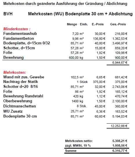

AxelH.12.11.19 11:53
auch bei uns musste aufgrund der Bodenverhältnisse und der Feuchte im Erdreich die Bodenplatte verstärkt werden. Zusätzlich zum WU-Beton war auch eine Verstärkung der Abdichtung des Kellers mittels Gewebe notwendig. Alles zusammen berechnete sich so:
Kostenübersicht: Mehr- und Minderkosten durch geänderte Gründung/Abdichtung (Bodenplatte).
