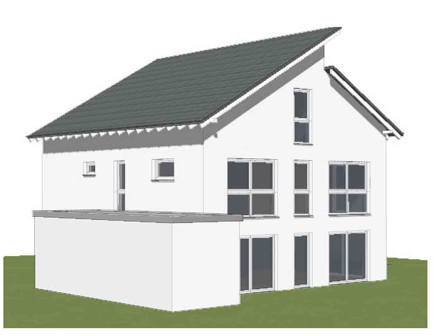

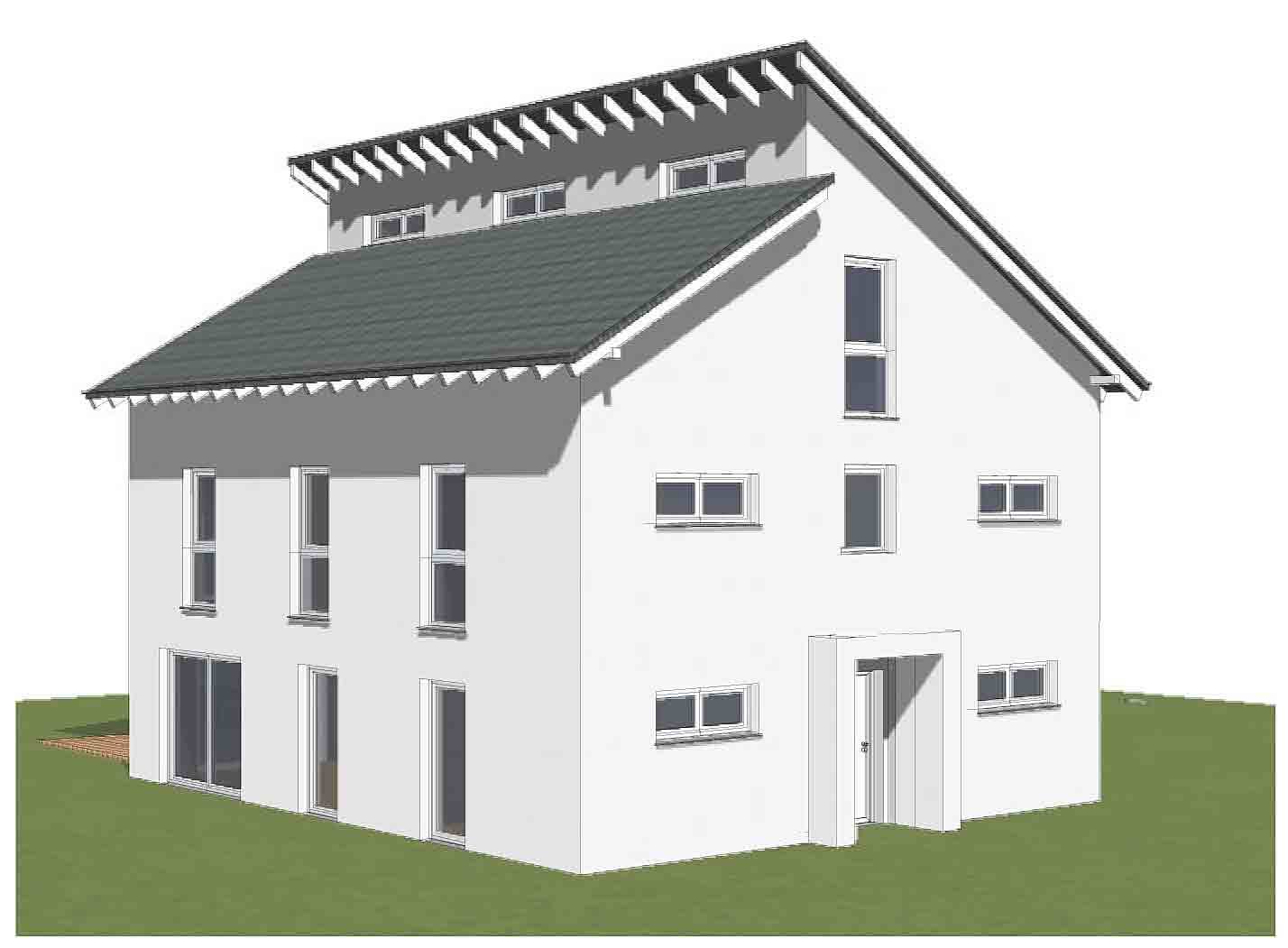

Vielen Dank! Das ist jetzt aber der Spitzboden eines Satteldaches oder auch in einem versetzten Pultdach? Das ist mir gerade nicht so klar. Oder ist links, wo "Boden" steht das versetzte Pult? Hmm
Habe die Ansichten mal angehängt - so war es ursprünglich verabschiedet. Jetzt wird es hoffentlich deutlicher für Dich.
Grüße, Bauexperte

ich finde Kinderzimmer mit ca. 12 qm viel zu klein. Das ist bei uns ein Grund, warum wir neu bauen. Unsere beiden Kinderzimmer sind
auch in dieser Größe. Wenn da ein Bett und ein Schrank drin stehen, bleibt kaum noch Platz zum Spielen, z.B. Eisenbahn, o.ä.
Meine Tochter hat zwar ein Hochbett, aber das nützt auch nichts.
Unsere zukünftigen Kinderzimmer werden ca. 20 qm sein, auch Kinder brauchen ihre Rückzugsräume und Privatsphäre , allerdings brauchen wir auch nur 2 davon. Weiterer Nachwuchs ist nicht geplant.
Grüße Simone
Bauexperte
Hallo Simone,
ich finde Kinderzimmer mit ca. 12 qm viel zu klein ... Unsere zukünftigen Kinderzimmer werden ca. 20 qm sein
In ersterem gebe ich Dir sicher Recht, 20 qm sind mir persönlich dagegen zu viel; zumal sich Kinder eher absehbar und nur wenige Jahre in ihren Zimmern aufhalten. Später ist alles Andere interessant, nur nicht mehr das eigene Zimmer ... wo Mutter & Vater u.a. jederzeit die Kontrolle haben
Im vorliegenden Entwurf ging es - bei der Anzahl der gewünschten Kinderzimmer - nicht anders zu händeln. Zum einen begrenzt durch das Baufenster und last but Not least durch das Budget. Wären "nur" 2 Kinder zu versorgen, hätte jedes Kinderzimmer im OG gute 18 qm zur Verfügung.
Grüße, Bauexperte
