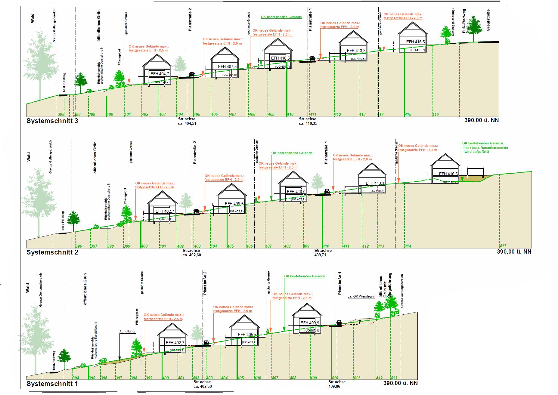

DAnke für Eure Antworten. Also, wir haben uns das mal aufgezeichnet und ausgemessen und sind zu dem Entschluss gekommen, dass uns knapp 430m² reichen. Inzwischen habe ich auch den Schnitt der Stadt erhalten, wo man das Grundstück und die Höhenunterschiede erkennen kann.
Wir sind inzwischen so weit, dass wir sagen, wir hätten gerne Häuser aus der unteren Reihe. Auf dem Schnittbild also links, in Richtung Wald. Vorteil: keinen direkten Nachbarn auf der "Waldseite" und dennoch sehr guten Blick ins Tal. Momentan hat der Wald einen Flurschaden, sodass man super drüber sieht. Es wird aber vor Verschattung gewarnt. Es ist jedoch so, dass die unterste Reihe der Grundstücke nicht gleichmäßig hoch verläuft. Heißt: die Grundstücke rechts und links sind etwas höher als die mittleren, die in einer Senke liegen. Einfach ausgedrückt: Alle Grundstücke der unteren Reihe sind zwar nebeneinander, aber es gibt von rechts nach links Höhenunterschiede. Die mittleren Grundstücke liegen in einer Senke. Das heißt für uns: wir würden die äußeren, etwas höheren Grundstücke bevorzugen, da dort die Chance auch künftig über den Wald zu sehen (nachdem er nachgewachsen ist) höher ist. Irgendwelche Einwände hierzu? :) Anbei auch das Schnittbild... Hinweise sind gerne willkommen :)
Dreier-Systemschnitt zeigt Hanglage mit Häusern, Bäumen und Geländeprofil.

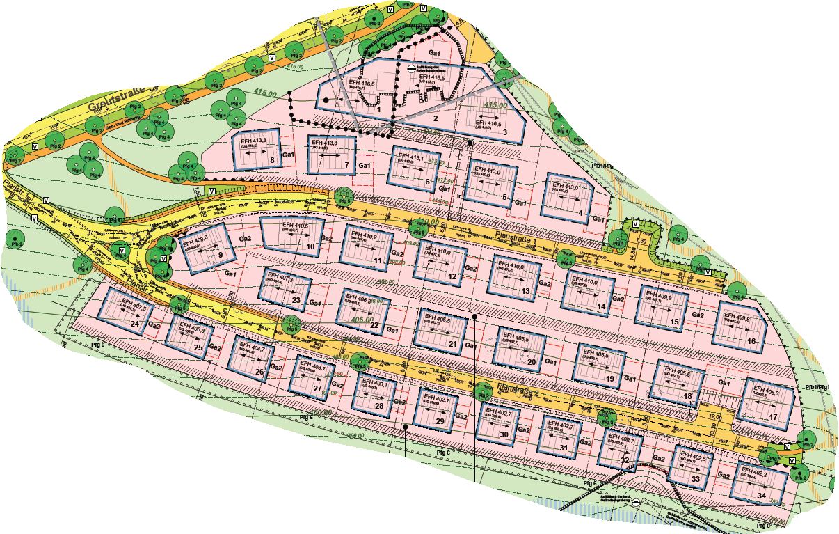

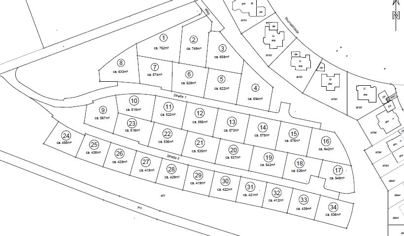

Frage: was spricht gegen Grundstück 24 - ist das Eingangsgrundstück am Anfang der Straße. Abgesehen von der Schneeraumpflicht? Rechts und vorne zum Wald keinen Nachbar sind für mich die Vorteile.
Nachteil: Retentionsmulde in direkter Nähe, nah zum Wald (Beschattung evtl. im Winter). Straßenlärm dürfte nicht so ein Thema sein, bei knapp 35 Grundstücken in diesem Gebiet. Fällt euch noch etwas ein? :)
