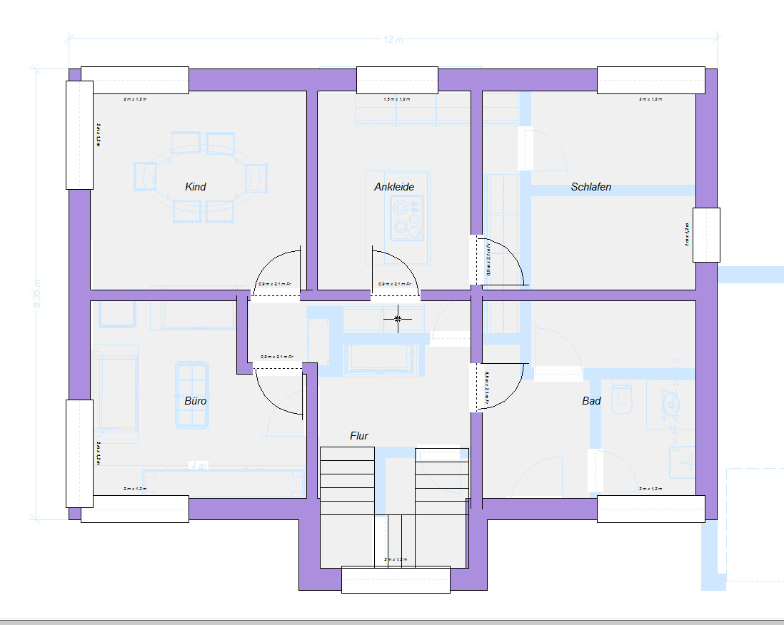

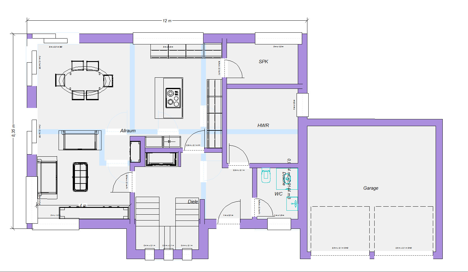

kaho67406.04.18 21:06
Grundriss eines Hauses: Wohnzimmer, Küche, Essbereich, Flur, HWR, Garage.
Grundriss eines Hauses: sechs Räume inkl. Kind, Ankleide, Schlafen, Büro, Bad und Flur.
Zweistöckiges Haus mit grauer Fassade, dunklem Ziegeldach und angrenzender Holzgarage mit zwei Toren auf Grünfläche
kbt0906.04.18 21:14
@kaho674 ... da ist irgendwie ein Fehler mit dem EG-Grundriss.
kaho67406.04.18 21:40
Hab hier Internet vom Mond. War er beim Hochladen nicht komplett? Mal STRG+F5 drücken.
